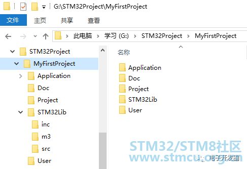

在G:\STM32Project\MyFirstProject这个路径下,也就是MyFirstProject工程文件夹内,我们再新建如下4个文件夹,用于存放不同类别的文件。这4个文件夹分别命名如下:Application、User、STM32Lib、Project、Doc。目录结构图如下所示:

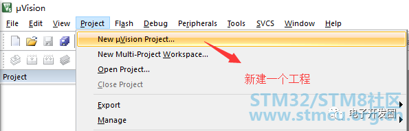

(2)使用Keil MDK,建立和配置工程文件
, V, ^' }/ }5 E9 o, j+ `
按照菜单项打开Project -> New uVision Project,新建一个uVision工程。得到下图中的界面。

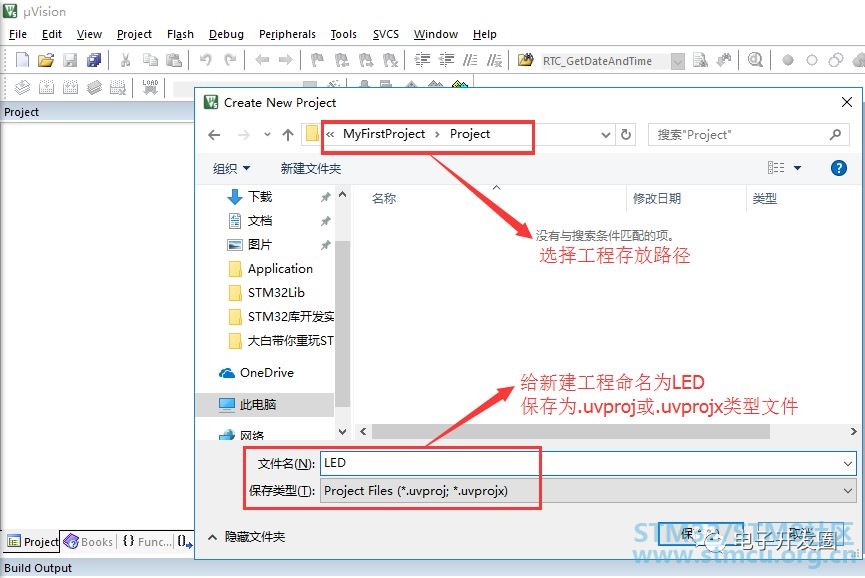

在接下来弹出的对话框中,选择工程存放路径,MyFirstProject\Project,并给自己的工程命名。具体操作如下图所示。

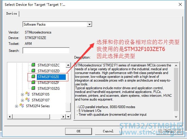

点击上图中的保存(S)按钮,弹出下图所示的芯片选择窗口,由于楼主所使用的是STM32F103ZET6,因此找到ST公司,在其下的下拉菜单列表中选择STM32F103ZET类型的设备(芯片)。

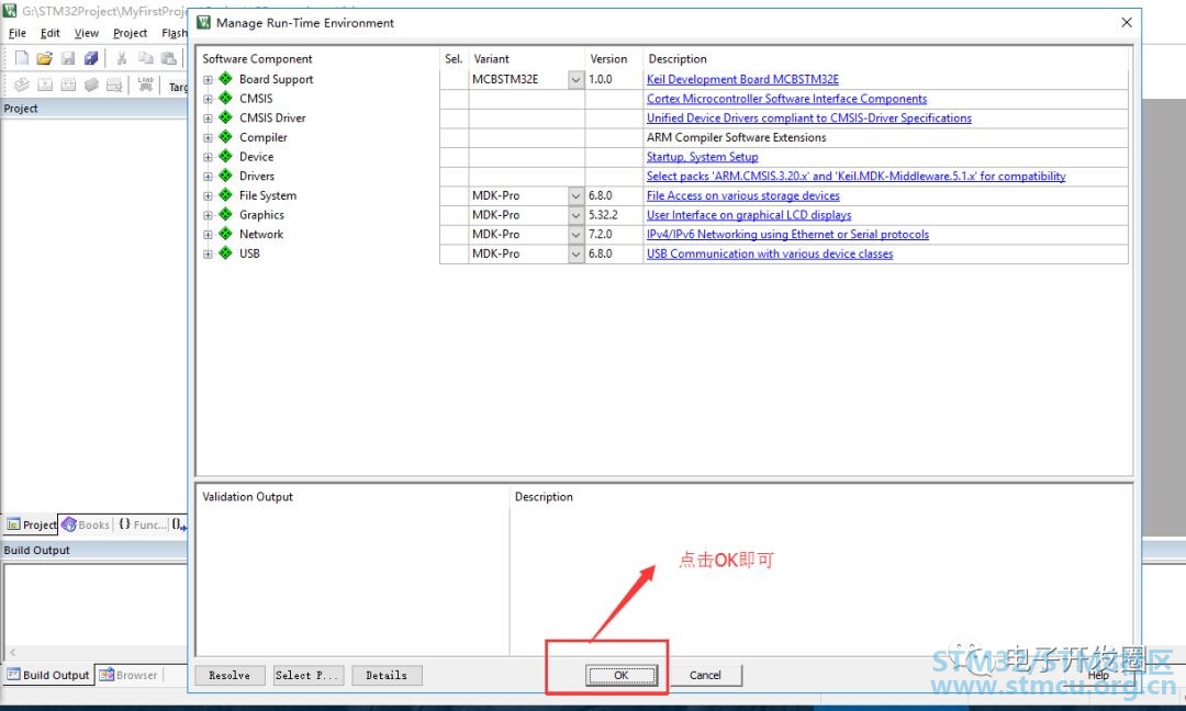

选择好对应的芯片后,点击“OK”按钮。弹出以下界面。这个界面是MDK5以上的版本特有的,Manage Run -Time Environment的运行环境界面。通过这个界面我们可以快速搭建一个库函数的工程,快速配置运行环境。
/ x& t* N* r5 G8 h
对这个方法如果大家觉得有必要,以后我会在“新建一个STM32固件库工程”的增帖中详细说明。在本节当中,我们暂时先选择略过。因此,对于出现的这个界面,我们点击“OK”即可。

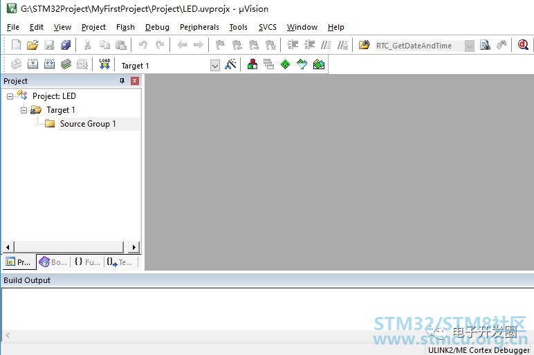

新建工程后的界面如下图所示。

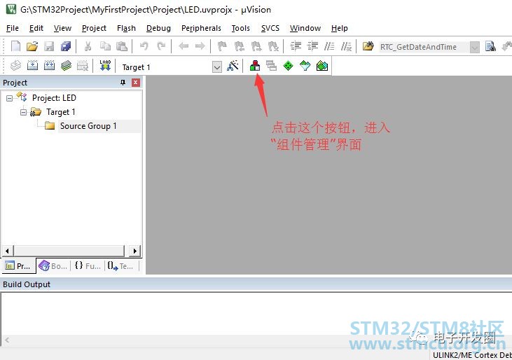

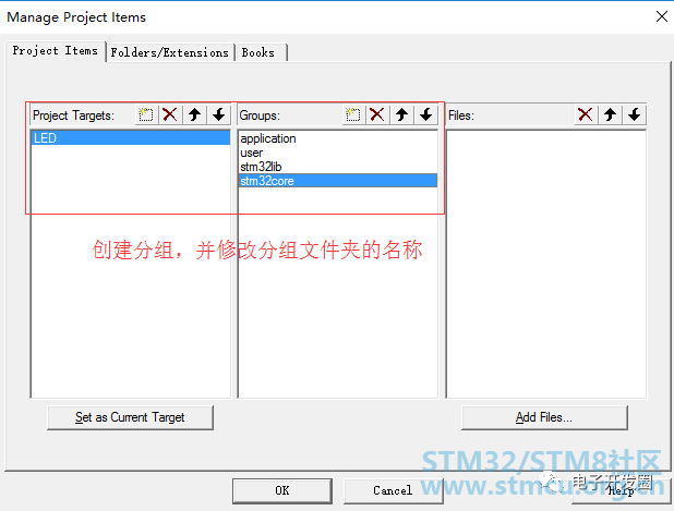

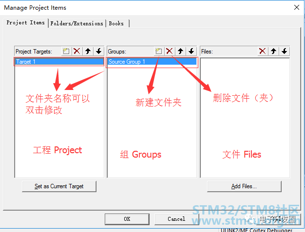

接下来我们要对工程组进行管理,现在可以点击下图所示的“组件管理”快捷按钮进入组件管理界面。
7 e( j, i/ P% r
# \, a6 i* m$ a" v9 d; S
组件管理界面如下图所示。双击工程目标(Target1)和组(Source Group 1)就可以对其进行修改,选择一个组后,按“Add Files”即可添加文件。
/ h9 ^, \4 l$ J$ Z
5 g; v! H/ D3 M1 k" e9 Q
这里对工程目标(Target1)和组(Source Group 1)进行修改,修改完成后,得到下图所示工程目录结构。

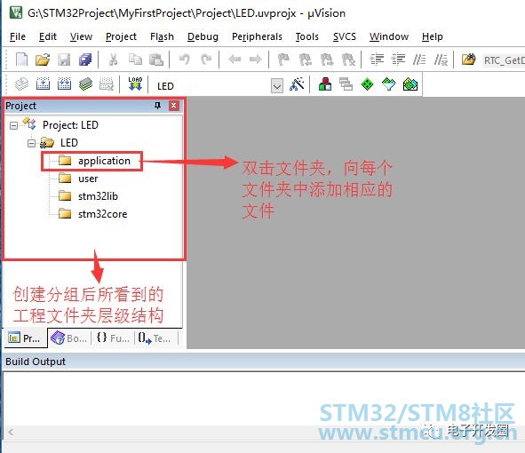

点击“OK”按钮,能够看到Keil MDK的工程窗口中出现了4个分组,如下图所示。接下来就是要添加相对应的文件到对应的分组中了。
$ q, e. E8 t- L4 v
9 b5 u% ]" z9 y, m( G! W

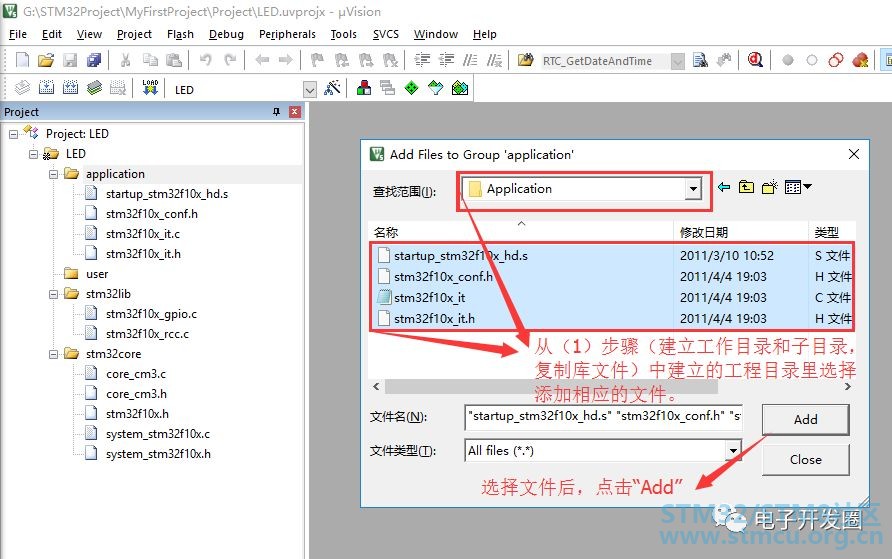

双击一个分组,就可以进入到文件选择界面,选择相应的文件添加到改分组中。如下图所示。
8 m1 \: b7 |5 u4 h5 O! R1 P
2 k; l2 e$ n  \+ ?# h

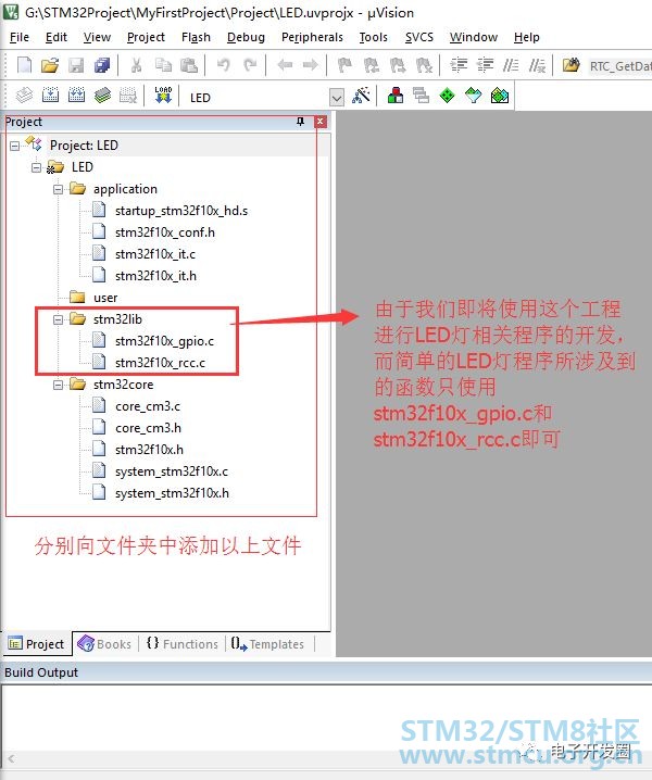

所有的文件添加完毕之后,得到如下图所示结果。注:如果不确定这个工程需要用到哪些的外围设备进行开发。或者想用这个工程做通用的开发模板的话,那么在stm32lib中,可以将stm32\inc和stm32\src目录下的所有头文件和源文件复制到工程中的stm32lib分组中。
7 u2 d3 y: O2 m
在本节的案例中,由于我们即将使用这个工程进行LED灯相关程序的开发,而简单的LED灯程序所涉及到的函数只使用到了stm32f10x_gpio.c和stm32f10x_rcc.c,因此我们只需将以上两个文件拷贝到stm32lib分组中即可。如下图所示。

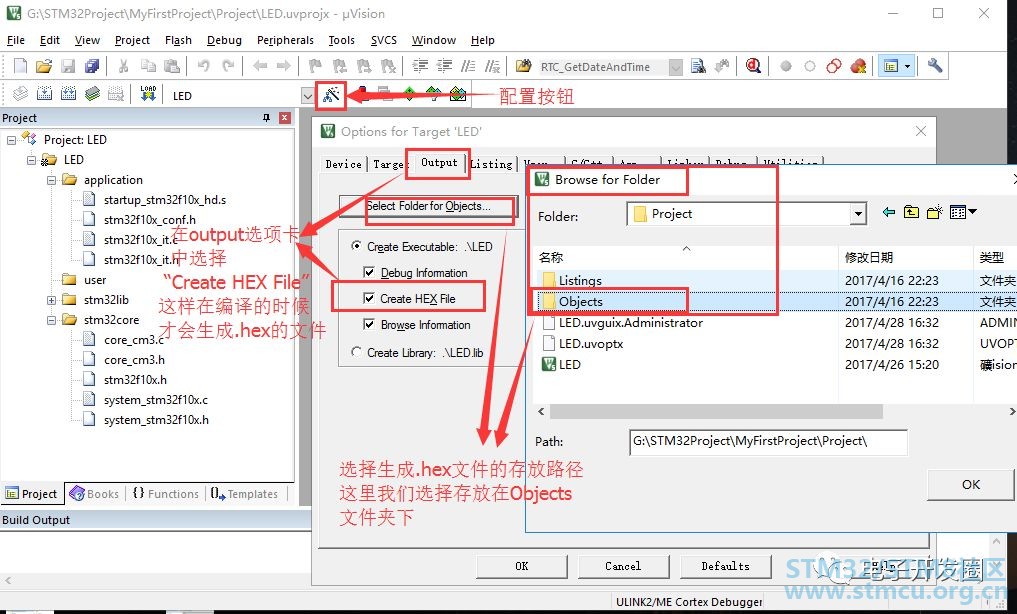

接下来,对工程进行相应的配置工作。点击配置按钮(就是像小魔术师手棒形状的那个按钮)会弹出如下图所示的配置窗口。
% c: S' O6 [7 F- W3 Y5 o, E3 D
* e& t; ^$ j8 C- n  T9 O4 Y
在“Output”选项卡中,选中“Create HEX File”表示编译时要生成后缀为.hex的目标文件。HEX文件是能够下载到STM32芯片里的的编译后的二进制文件。然后再按按钮“Select Folder for Objects”,选择生成的HEX文件的存放路径。
; ]' g' d6 w7 b0 P( P. R
如上图所示,在这里我们选择存放在Objects文件夹下。之所以选择存放的路径,是因为编译时生成的文件不止HEX这一个文件,还包含有很多中间件,如果不分离出来,那么生成的.hex文件会混在其他生成的文件中,难以找寻。
+ x3 k' V$ ?. G7 W
选择好路径之后,点击OK按钮即可完成。

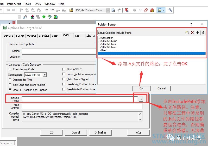

到这一步,我们可以发现,我们的工程里的文件数量已经很多了,那么我们在写程序的时候,怎么才能互相找到这些源文件(.c)所对应的的头文件(.h)呢?只需要在配置窗口进行简单的配置即可。操作步骤如下:
8 s, y( R! D2 X1 r
(1)重新回到配置窗口(还是点击那个小魔术师手棒图标)
/ k3 g) ~- h' j9 n
(2)选择C/C++选项卡,按Include Path右边的按钮,即可设置查找路径。如下图所示。
2 A2 I  q6 O2 W5 U; o
9 ^% j, {7 O+ T0 C( q# q5 V8 {' L( y
