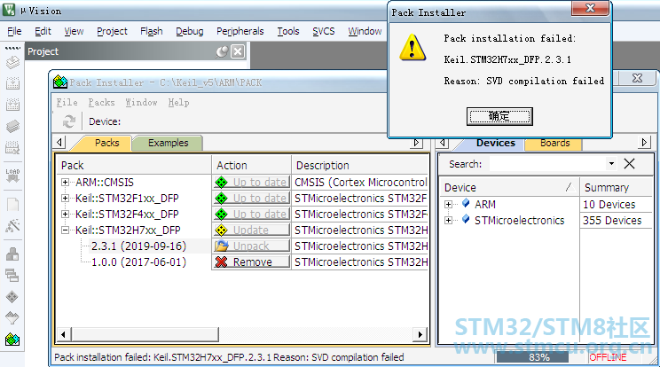

   Keilc 己经安装F1,F4的package,两年来一直在用

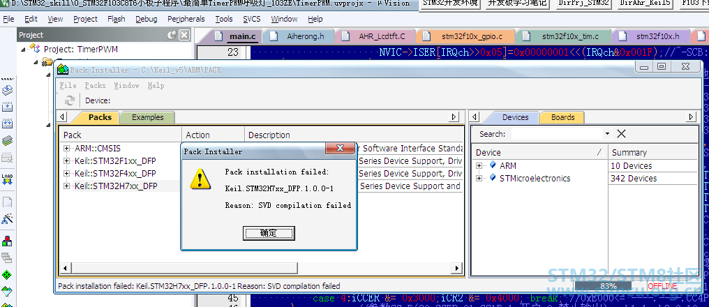

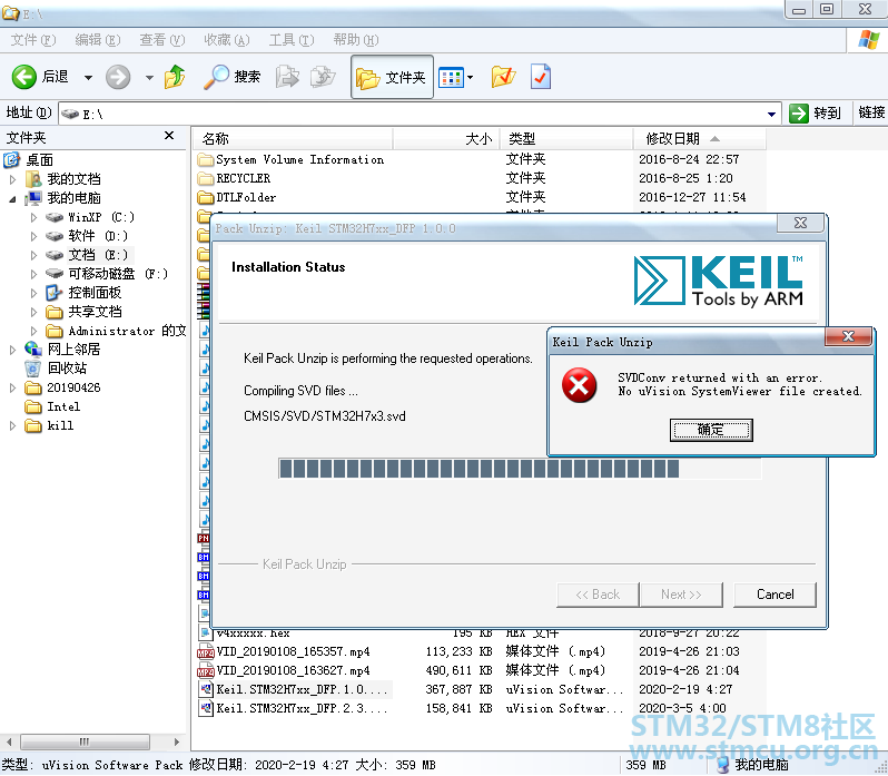

最近买了一片H750芯片想体验一下,几次下载,数次安装都在解压包至83%时出错,用过的版本有1.0.0和2.3.1,系统C盘有15G空间

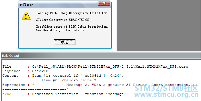

安装不完整,使用中出现如下图错误,请哪位高人指点一下究竟什么原因?

后来注意到中文目录的问题,放在根目录下,问题依旧

陌路夕颜 回答时间:2020-4-13 09:22:35
要么是MDK版本低,要么是XP的缘故
李康1202 回答时间:2020-4-13 09:54:52
老铁,MDK什么版本
aiherong 回答时间:2020-4-13 23:50:56
likang1202 发表于 2020-4-13 09:54
老铁,MDK什么版本
版本号:5.14,不算太低吧? 也安装了80% 若是因版本低给个提示也好啊!
李康1202 回答时间:2020-4-14 09:41:48
没用过5.14的,不过5.25有F4的安装报错但是能用
butterflyspring 回答时间:2020-4-14 15:45:22
最近发现通过KEIL下载也遇到这样的问题。通常可以到KEIL的官网下载再导入进去。不过能否正常访问官网可能不是每个人都能访问的。
aiherong 回答时间:2020-6-21 03:47:25
我通过likang1202的提示,安装5.25版,随后H7XX 包及WLE5JC包能夠安装了,谢谢坛友!
