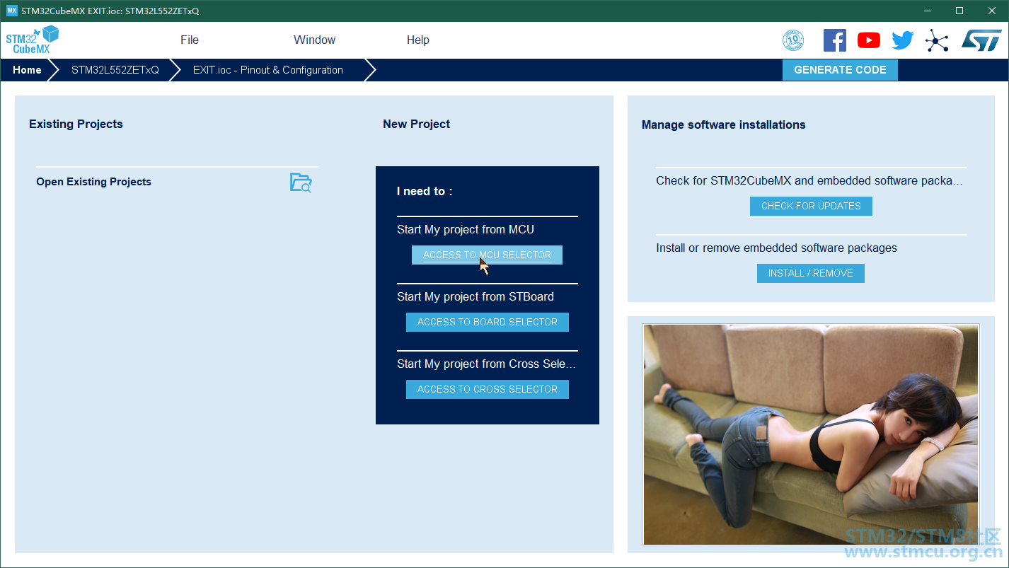

      打开CubeMX:(美女可以忽略)( e+ D8 ^0 s: z. D  C4 b
) j9 T- a: u/ b" v7 G点击鼠标所指的按钮: 2.png : W" L& Y2 u' F8 Q5 M

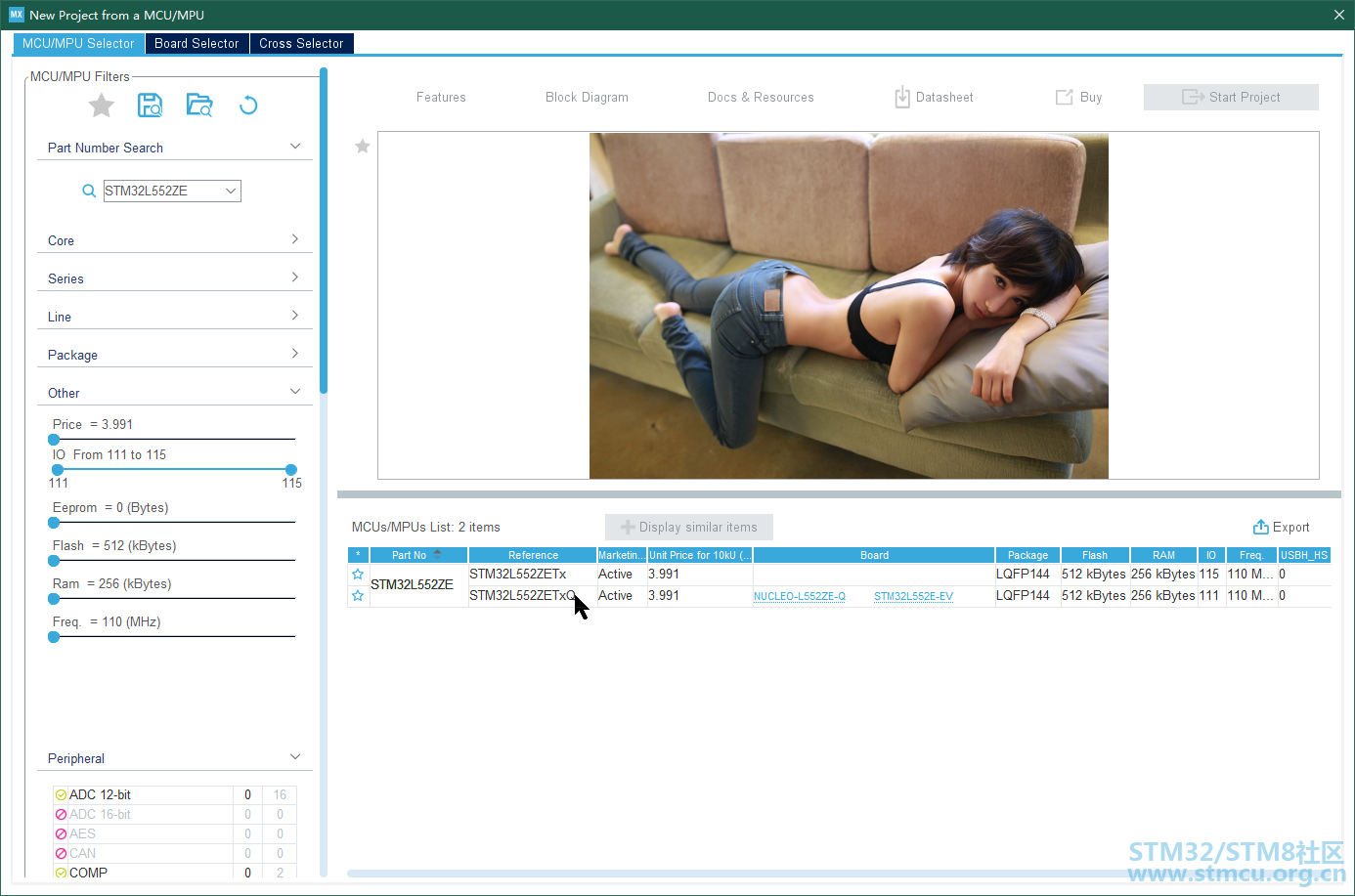

输入 L552ZE  ,双击鼠标所指的选项:4 v7 d: b- R9 I1 ^' E
3.png 9 w: n7 n( ~4 O% H9 U4 ]
" Y6 H. s& x& o  y* V; H( Z; f出现的窗口,请选择 NO:(选 YES 你会发现这个芯片是有双重性格的)$ M" Q7 D/ y7 Q3 L- y3 Z* e8 y
4.png 6 C# d, J2 O1 v4 L9 V' D

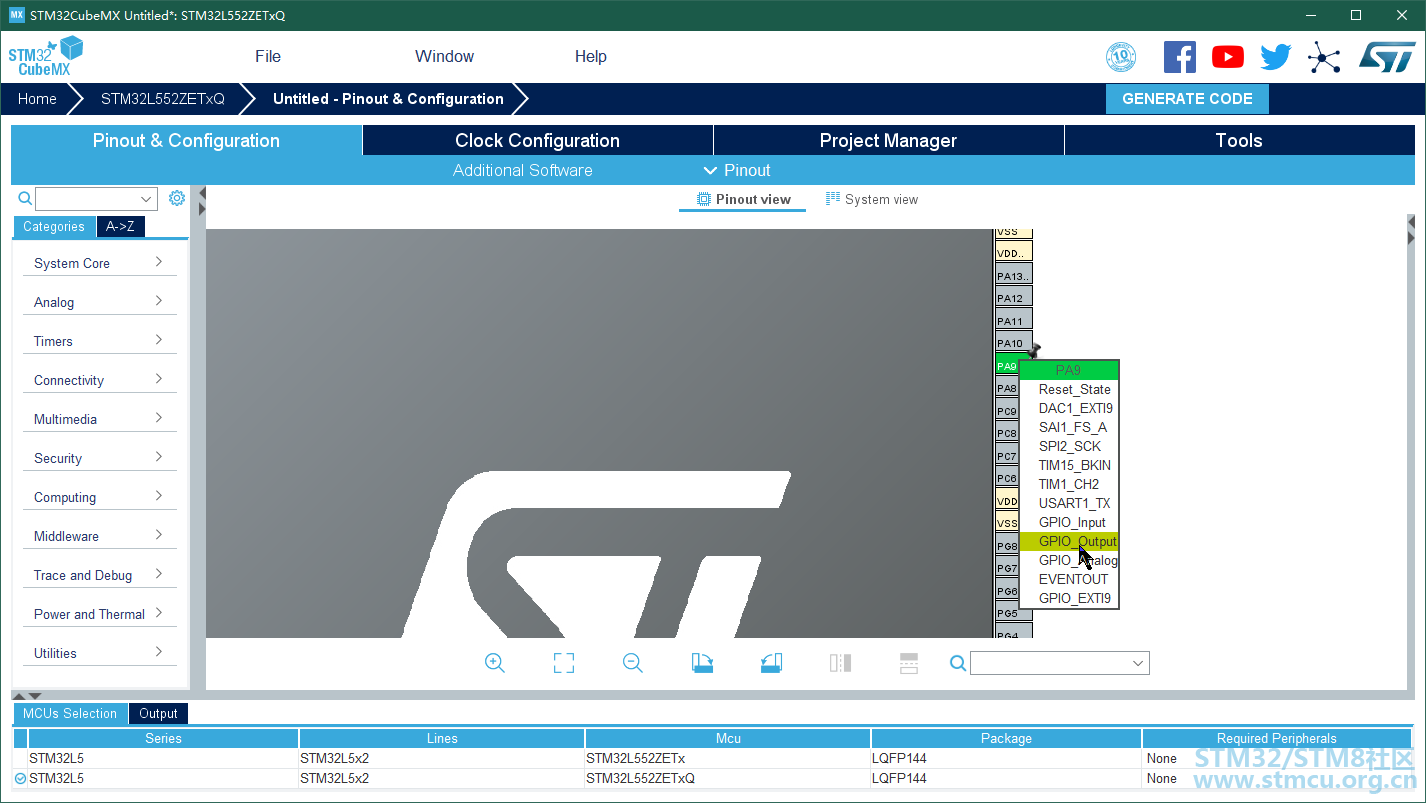

+ r8 w- a, H, ?9 S0 T: z4 ]$ g进入页面后,先设置PA9为输出模式:- V# @* q4 B! X
5.png 1 [9 B9 m! D; a' t

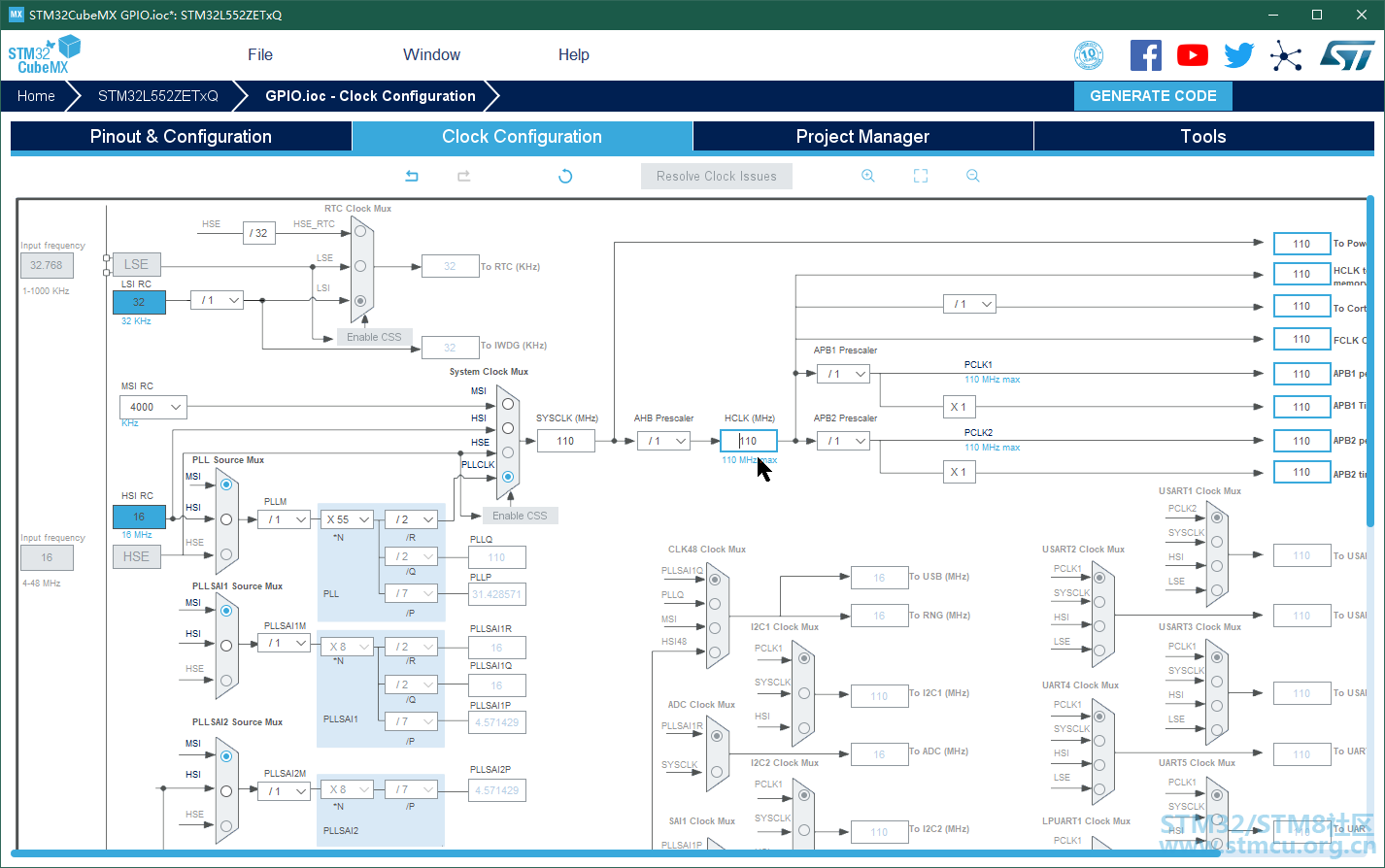

再设置时钟频率为最高 110MHz:

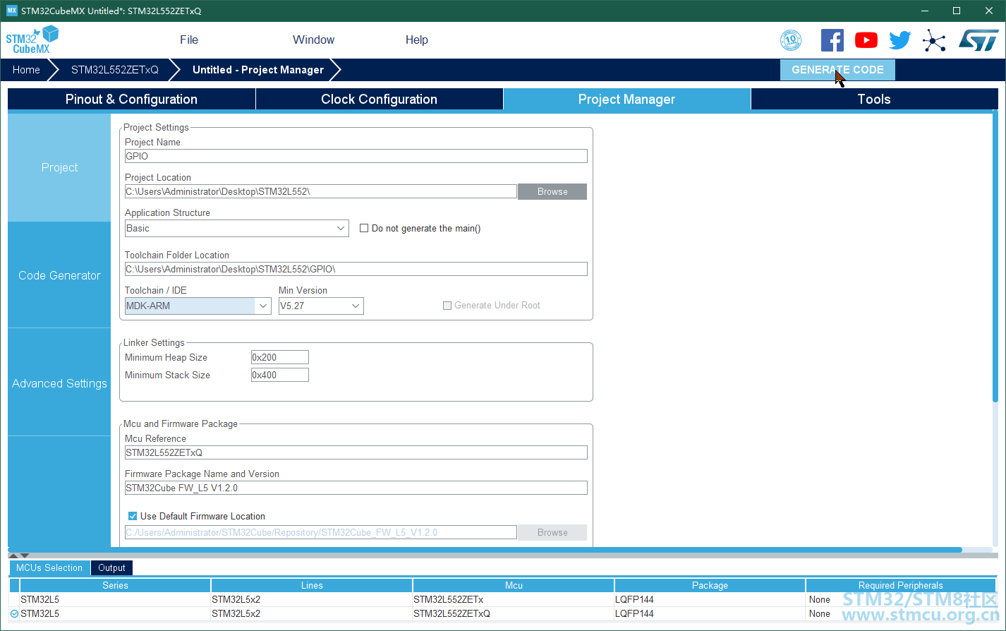

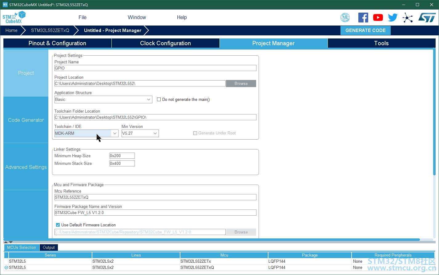

设置好以上的选项后,再设置工程文件的输出路径;输出文件名;输出的IDE模式)我用的MDK,如果用IAR,则选IAR的,以此类推):
6 s) t0 F, X6 ?2 U/ j8 q2 b

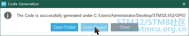

4 C! T' y/ w+ d( o+ g4 d! E点击 GENERATE CODE 生成工程文件:. ?6 O. r! D1 Q$ S* \. v
8 |1 t: {( Q4 A/ P  [- A* E5 O; M3 C. N
选择打开工程文件:

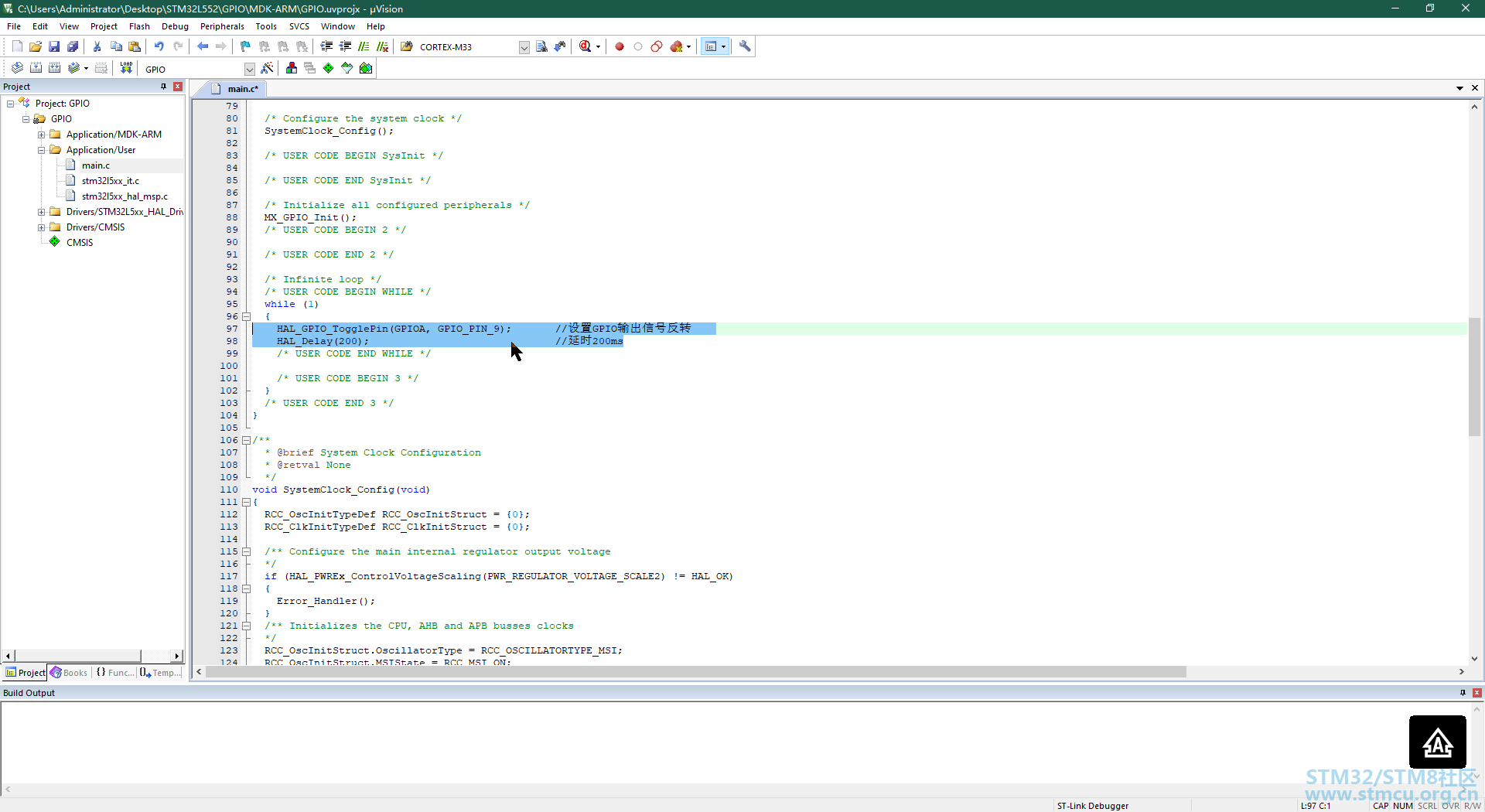

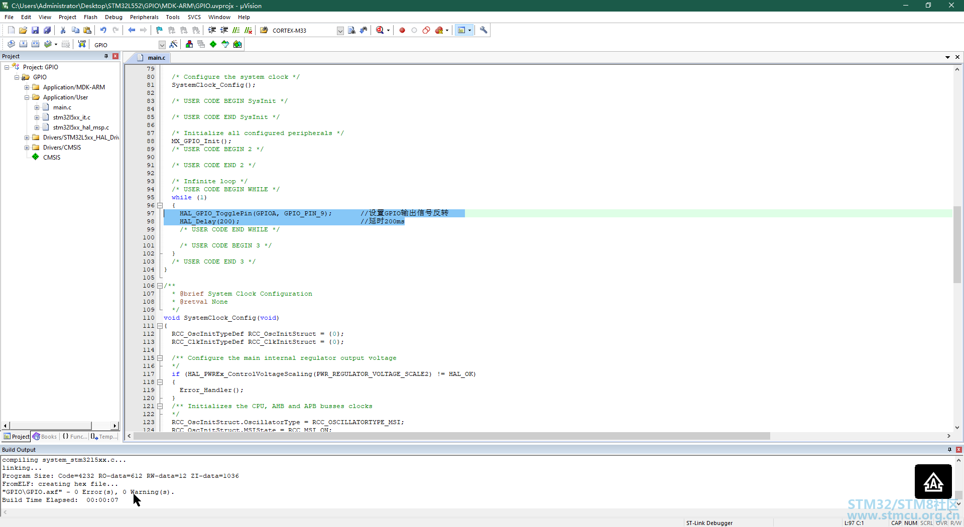

进入MDK,打开main.c,添加点灯代码:1 M% V3 S7 y8 ~2 [0 t! T% V2 _7 X+ i' q
9.png 7 u+ H) f) {! V, M7 a- t! r  \

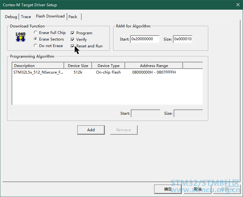

设置 板载ST-Link 对板卡进行自动复位,要不还要按一下板子上的RST按键:

编译:(鼠标所指为编译成功提示)
9 x/ Q: w+ P" x8 N- ? 11.png
8 B2 `( t8 V+ P% X% C  H# a% m; I7 B

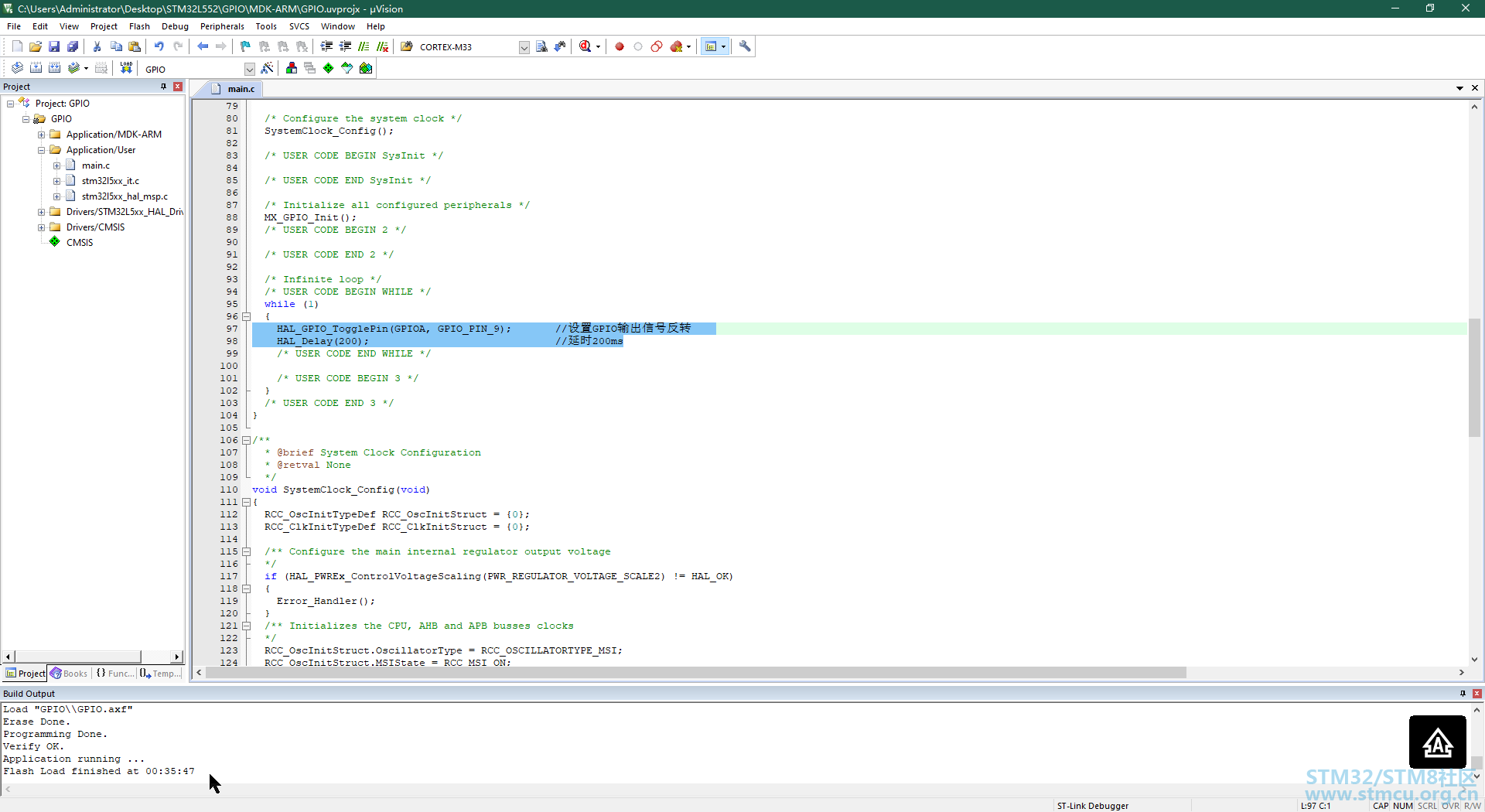

$ r: f& i: l5 r/ t) M. Q. P烧录:(鼠标所指为烧录成功提示)
3 [% p5 }; r9 s6 x) Z 12.png ' A9 r" R2 S* B3 t
! b8 A4 R" [3 V

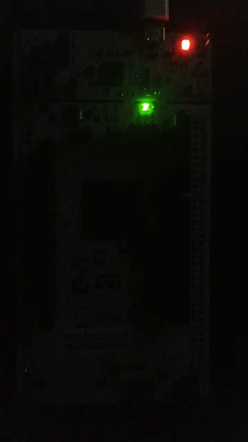

烧录成功后,板卡自动复位,红灯亮起:' E, Q$ Y% f; x/ _+ i
1583685650391.gif 1 E$ A% q' u3 z5 b8 Q2 Q+ I
