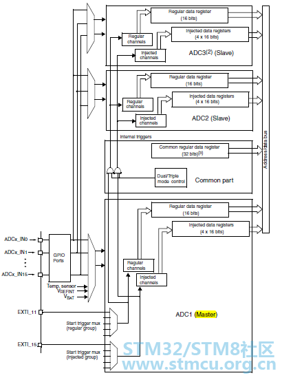

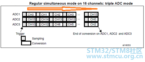

此时3个ADC模块会建立主从关系。以STM32F4芯片为例。内部大致框架如下:
1 W# d/ y/ T) K( D+ V. i) x- o
微信图片_20200309115247.png ! b, K% u! z1 h
8 z% |% m  {$ N) B: j
采样转换时按如下图示操作,每次对属于3个AD模块的3个通道进行AD转换。如果多组的话,依次扫描进行。
4 h9 p8 L8 Y, v% L
# H: @% k% Z( h  J
各通道转换结束时产生DMA请求,DMA按照ADC1、ADC2、ADC3的顺序依次将数据取走,然后放到指定的内存空间。
好,大致原理就介绍这么多。更多细节还是请阅读STM32参考手册的ADC相关章节。

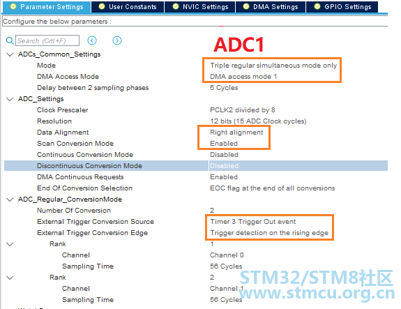

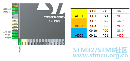

这里在ADC1/ADC2/ADC3三个模块各选择2各通道,它们的通道号及相关输入连接如下:
【注:ADC模块的参考电压也选用VDD.下面实验基于STM32F407 DISCOVERY板来进行。】
( Y( ?# Y/ v3 Z$ I6 S3 x) L
$ W0 c0 p; h' e0 e; {

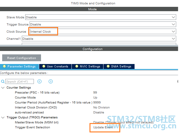

另外,我这里使用STM32的TIM3的更新事件触发ADC转换。
/ I# R- W' m6 f: H
% f4 R2 H$ d: W5 K/ S+ J" |0 [

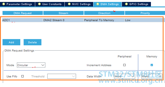

  1.2.1       对ADC1及相关DMA进行配置。
/ l0 e. R) `* K8 f2 G
$ F' ], U) f  S# _* `
8 i* c& ?5 n( y& Q, Z

1.3  对TIM3进行配置。
对TIM3的配置比较简单,安排你需要的时基参数,选择合适的触发输出即可。ADC转换靠它定期触发。
' g+ l2 T) ^2 E$ U+ S4 V9 J: p" L
2 j9 i1 r0 Q$ F3 I4 t& r' c
+ R  v" F+ T" K
上面配置中,DMA传输中断默认使能了,至于其它,你根据需要选择使能。

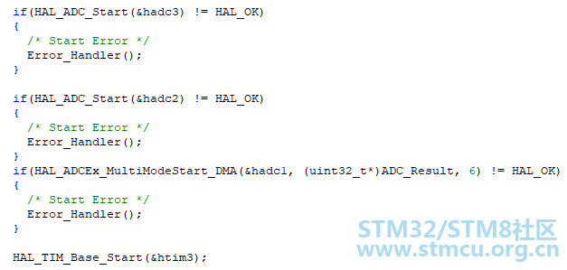

3.2 添加启动ADC3/ADC2/ADC1以及TIM3的相关代码。
# \+ Q+ `& \+ i3 \4 J; p
; W5 `1 V' f" c
2 D$ u) t1 n% T+ q4 n5 t
8 n1 s8 H3 n+ w+ g

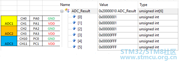

编译、运行、验证。
结果如下,结果是正确的。到此整个演示过程完毕。
% P& I9 o4 S: r+ R; j
& y' u" M$ X# k& O5 m/ ]) J
& w: F$ \# f; l& O
看到这里,是不是觉得很简单呢。只要你愿意对STM32手册做认真阅读把把握相关原理,你也可以轻松实现。不过,或许有人对结果产生了疑问,DMA搬到数组的数据怎么是前面连续3个00,后面连续3个0xfff而不是00,fff,00,fff,00,fff呢?不妨结合上面的介绍和参考手册自行思考下,相信你可以找到答案。
