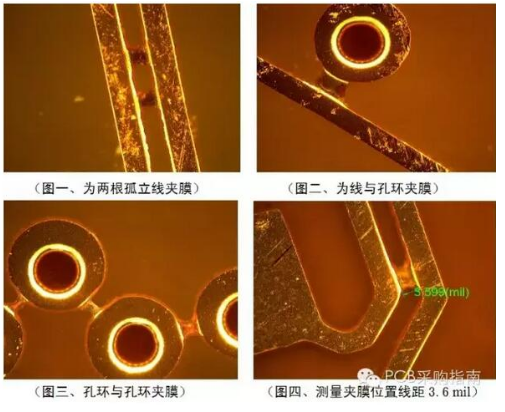

        二、图形电镀夹膜问题图解说明:
        PCB板夹膜原理分析
        ① 图形电镀线路铜厚大于干膜厚度会造成夹膜。(一般PCB厂所用干膜厚度1.4mil)
        ② 图形电镀线路铜厚加锡厚超过干膜厚度可能会造成夹膜。

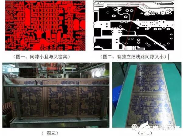

        1.易夹膜板图片及照片

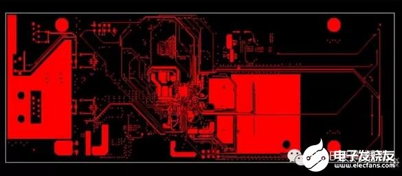

        图三与图四,从实物板照片可看出线路较密集,工程设计排版长宽比例相差较大不利电流分布, D/F最小线隙为2.8mil(0.070mm),最小孔为0.25mm,板厚:2.0mm, 纵横比8:1,孔铜要求>20Um以上。属于制程难度板。

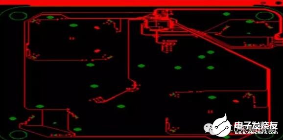

        3、FA人员技能:易夹膜之板出电流指示时注意电流密度评估,一般板最小线隙<3.5mil(0.088mm)之板,图电镀铜电流密度控制在≦12ASF不易产生夹膜。除线路图形特别高难度板如下图:
        此图形板D/F最小线隙2.5 mil (0.063mm),一般厂家龙门电镀线均匀性较好情况下,也难逃被夹膜的命运,建议图电用≦10ASF电流密度试FA。
        此图形板D/F最小线隙2.5 mil (0.063mm),独立线较多且分布不均,一般厂家电镀线均匀性较好情况下,也难逃被夹膜的命运,图形电镀镀铜用电流密度14.5ASF*65分钟生产有夹膜,建议图电用≦11ASF电流密度试FA。
