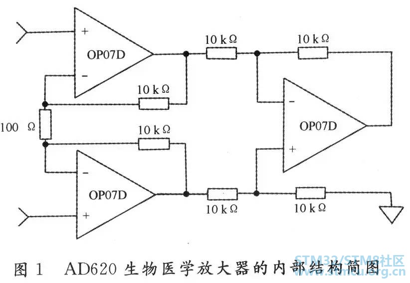

: l. h$ g* `1 n0 Q( b; X. q为此,选用Analog公司的仪用放大器AD620作为前级放大(预放)。AD620的核心是三运放电路(相当于集成了三个OP07运放),其内部结构如图1所示。
# e! k" T9 K! N- p! c
微信图片_20200310180941.jpg - `: o5 [: E' n7 t
& O. H1 V. U3 ?( U
该放大器有较高的共模抑制比(CMRR),温度稳定性好,放大频带宽,噪声系数小且具有调节方便的特点,是生物医学信号放大的理想选择。根据小信号放大器的设计原则,前级的增益不能设置太高,因为前级增益过高将不利于后续电路对噪声的处理。

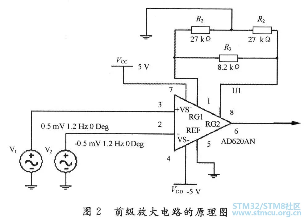

根据上面的分析,前级放大电路按图2设计,并先运用Multisim 2001仿真。
1 F& H, @% |/ m+ `5 @5 ?
仿真过程采用O.5 MV,1.2 Hz的差分信号源为模拟心电输入来模拟电路的放大过程,结果满足要求。% b1 e* ]' y: a3 |( _" W5 M

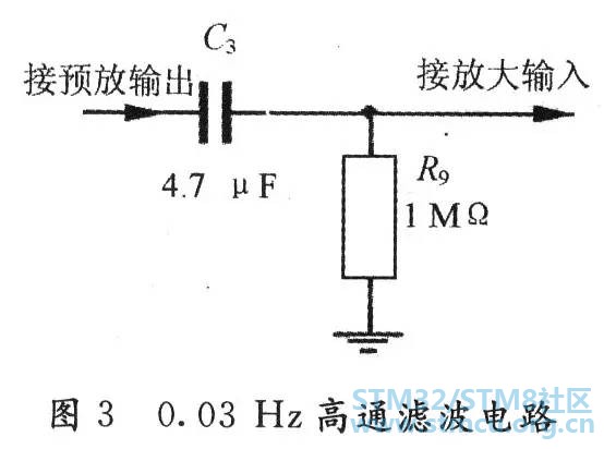

在电路部分加上简单的高通滤波环节,对隔断直流通路和消除基线漂移将会起到事半功倍的效果,本部分电路置于预放大与信号放大电路之间,一个简单的无源高通滤波电路如图3所示。
微信图片_20200310180951.jpg % a; u5 k8 q4 j$ m. G* D  `: x
其特征频率(转折频率)计算为:
微信图片_20200310180953.jpg 7 W3 I2 R- [0 l! N
2 S9 ~! V( |, @. s  B+ L+ ]4 r经过高通滤波后,可X以大大削弱0.03 Hz以下因呼吸等引起的基线漂移程度,心电信号低频端也就相应地取该频率。' U* q0 q' b' z# }% G. c5 ?

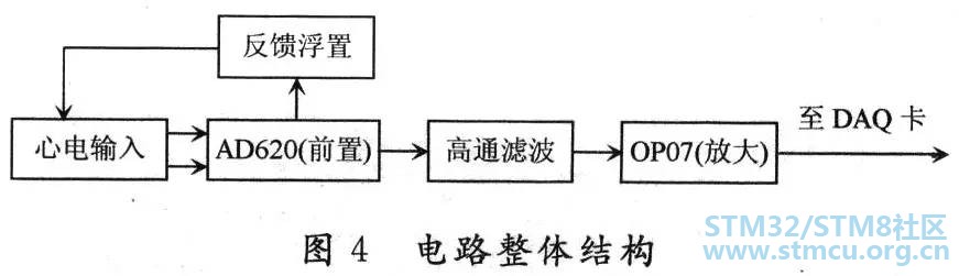

3.5、整个电路系统的框图结构
整个电路系统的原理框图及信号流程如图4所示。

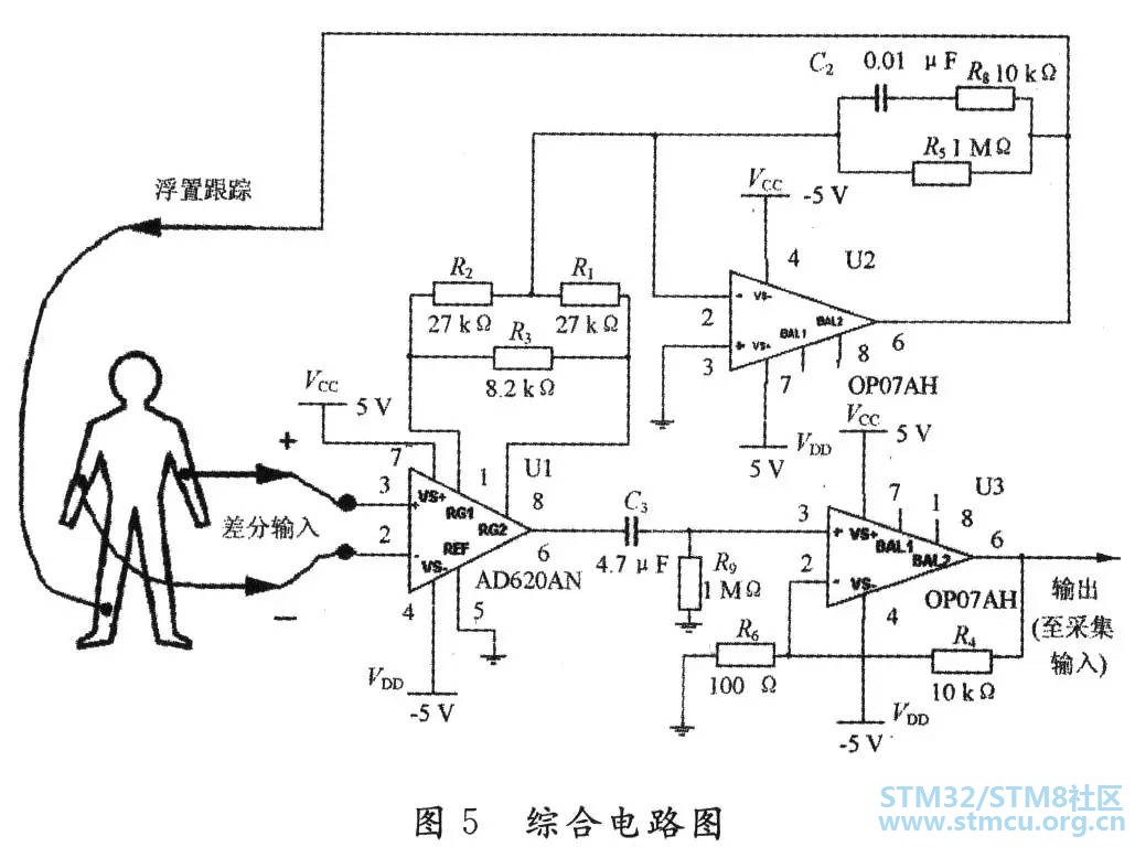

3.6、实际电路系统原理图
最后的综合电路如图5所示。图中U1单元为AD620前置放大;U2为反馈浮置跟踪部分;U3为第二级放大输出部分。

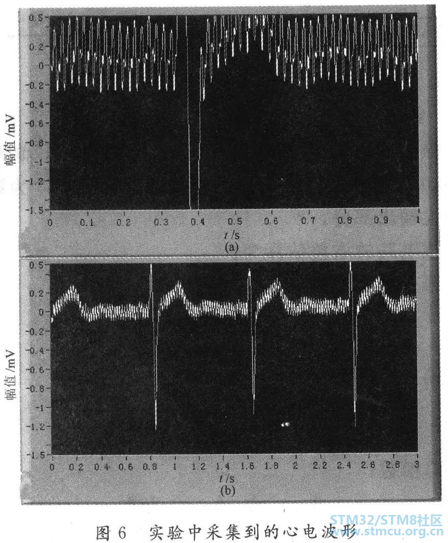

按图5搭建电路,采用虚拟仪器LabVIEW 8.2系统,通过NI的USB-6009DAQ采集电路输出的心电信号,结果如图6所示(为便于对比,采用了相同的坐标刻度)。
6 J: l$ n3 x* k4 d
在图6中,图6(a)为不加反馈浮置部分时采集到的信号波形,可以看出,干扰很大,其中的主要干扰为50 Hz的工频干扰;图6(b)为加上反馈浮置电路部分后采集到的心电波形,其基线附近的仍有部分纹波干扰,但较图6(a)不加反馈浮置时得到的波形已大为改善,可见加上反馈浮置电路对降低人体中干扰信号有很大帮助。至于仍残留的工频干扰,可在系统后续部分采用有关滤波技术进一步加以抑制,这里不再讨论有关工频干扰的进一步滤波问题。
