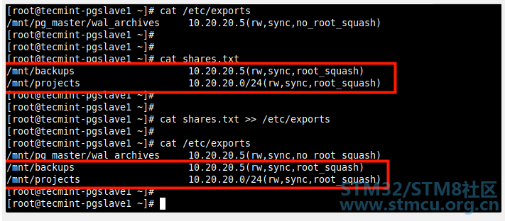

您还可以使用cat命令连接一个或多个文件中的文本,并将其附加到另一个文件中。( |& D) o" U( V4 U' X: m' s4 ]. t
在以下示例中,要添加到/ etc / exports配置文件中的其他文件系统共享被添加到名为shares.txt的文本文件中。
  1. , q/ r4 U# [! K* N5 B$ J. q
  2. # cat /etc/exports
    + D+ @2 A* l4 G; Y5 K! j
  3. # cat shares.txt' O* R% W1 i/ x8 S$ E$ }
  4. # cat shares.txt >>  /etc/exports/ Z/ p( Z5 e3 U
  5. # cat /etc/exports# cat /etc/exports# cat shares.txt# cat shares.txt >>  /etc/exports# cat /etc/exports

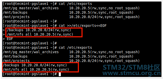

此外,您还可以使用以下此处的文档将配置文本附加到文件的末尾,如下所示。
! s7 L* D; H' G9 c- T! o
  1. / w  h# F  q. O+ s0 }
    ) s. `& S3 @  A% Y
  3. # cat >>/etc/exports<s<EOF
    1 e: }6 ]- @5 R1 A+ I
  4. > /backups 10.20.20.0/24(rw,sync)3 l  e, D2 w, Q5 I$ k2 Y% Q
  5. > /mnt/nfs_all 10.20.20.5(rw,sync)
      m; Z6 s, a2 t. ^& {( L( \" p
  6. > EOF
    - o" ]8 V6 z( j2 i) g
  7. # cat /etc/exports# cat /etc/exports# cat >>/etc/exports<s<EOF> /backups 10.20.20.0/24(rw,sync)> /mnt/nfs_all 10.20.20.5(rw,sync)> EOF# cat /etc/exports

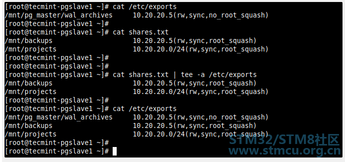

使用tee命令附加文本
tee命令从标准输入中复制文本,并将其粘贴/写入到标准输出和文件。您可以使用它的-a标志将文本附加到文件的末尾,如下所示。9 l' ?  T3 b/ z3 b$ z' f* N
  1. 7 A  @$ N' x3 F! _
  2. # echo "/mnt/pg_master/wal_archives     10.20.20.5(rw,sync,no_root_squash)" | tee -a /etc/exports
    - N) \7 w3 N3 y+ U0 h( G; Q7 f0 v  Z
  3. OR2 @: e- m* I! O$ q
  4. # cat shares.txt | tee -a /etc/exports# echo "/mnt/pg_master/wal_archives     10.20.20.5(rw,sync,no_root_squash)" | tee -a /etc/exportsOR# cat shares.txt | tee -a /etc/exports# echo "/mnt/pg_master/wal_archives     10.20.20.5(rw,sync,no_root_squash)" | tee -a /etc/exportsOR# cat shares.txt | tee -a /etc/exports# echo "/mnt/pg_master/wal_archives     10.20.20.5(rw,sync,no_root_squash)" | tee -a /etc/exportsOR# cat shares.txt | tee -a /etc/export

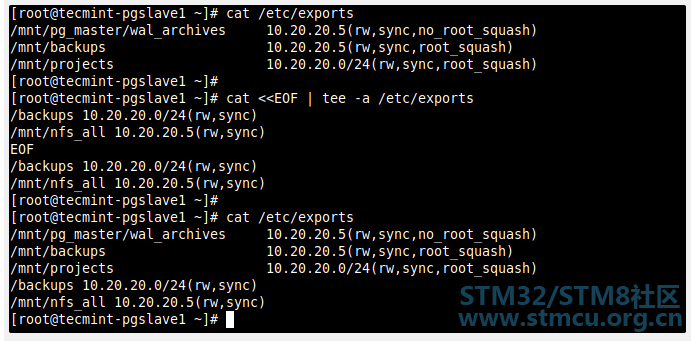

您还可以使用带有tee命令的here文档。
! q, e; E$ f  [& Y3 d
  1. 8 v$ _5 r& ~  y3 N
  2. # cat <<EOF | tee -a /etc/exports
    8 j" Q. S! y0 ]* w
  3. >/backups 10.20.20.0/24(rw,sync)( [% Z* B$ O0 t
  4. >/mnt/nfs_all 10.20.20.5(rw,sync)
    $ D1 b( f2 J- b; c! [& e3 V
  5. EOF# cat <<EOF | tee -a /etc/exports>/backups 10.20.20.0/24(rw,sync)>/mnt/nfs_all 10.20.20.5(rw,sync)EOF
