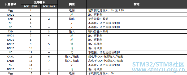

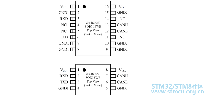

引脚配置和引脚功能描述如下图:
9 `3 m) B5 s8 n5 Q0 ~9 `" p

mmuuss586 回答时间:2020-3-12 16:34:51
图2 引脚功能描述
9 j* m$ t* i" x+ k

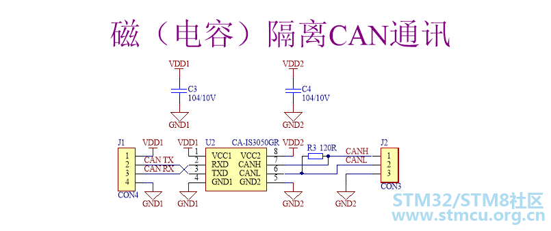

mmuuss586 回答时间:2020-3-12 16:36:58

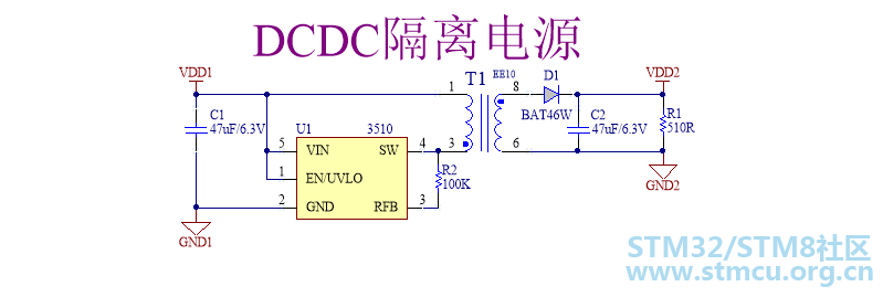

二、硬件设计
    模块原理图如下图:
原理图主要分为隔离电源部分和CAN通信隔离部分;隔离电源主要是通过3510微功率隔离式反激式转换器和变压器将VDD1=3V转换为VDD2=5V,然后CAN模块就可以正常通信。接线图如下表:
设备1
CAN通信模块1
CAN通信模块2
设备2
CAN_TX
CAN_TX
CANH
CANH
CAN_TX
CAN_RX
CAN_RX
CAN_RX
CANL
CANL
CAN_RX
CAN_TX
, O: t% j( h  _$ h; X  g' u; v
通信模块最好共地。
4 Y+ D) d  s7 C# P0 }

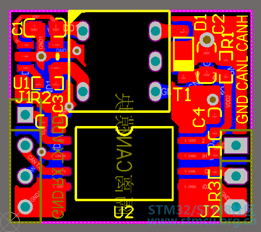

mmuuss586 回答时间:2020-3-12 16:38:35

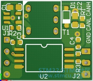

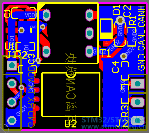

参考PCB图及3D显示:
% k* Q3 u3 e; b8 W1 d+ E
0 Y" _4 p! O. z! V8 L& e

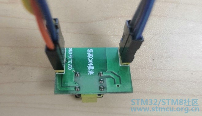

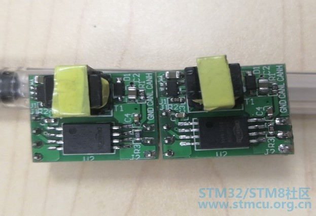

mmuuss586 回答时间:2020-3-12 16:40:54
模块如下图
1 }: T* ]: W8 L3 x2 O! y 1.jpg 3 i3 G, G5 ^) p1 Y7 e8 t  }7 t  a
2.jpg 1 n9 e( p2 l  \2 m: V

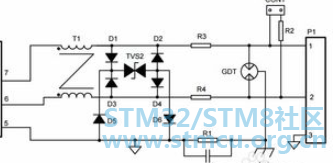

有条件的最好对CAN接口加保护,电路参考如下图:
7 O' ^+ N& S* z; i* K/ i1 |

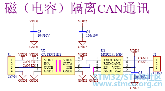

mmuuss586 回答时间:2020-3-12 16:43:27
要是对成本比较敏感,可以参考如下方案:数字隔离器(或光耦)+CAN芯片(可选择国产的QBD1044:1元多些);
