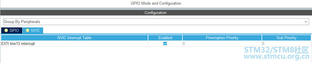

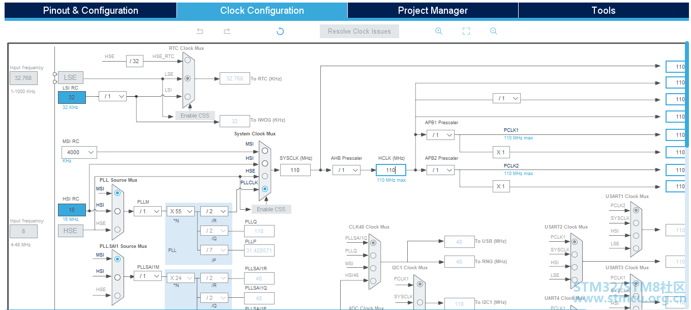

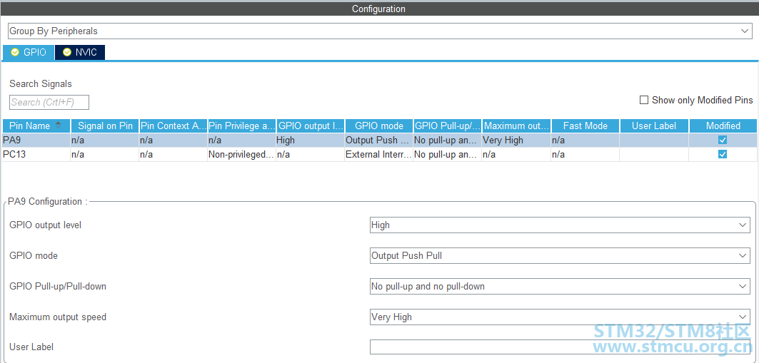

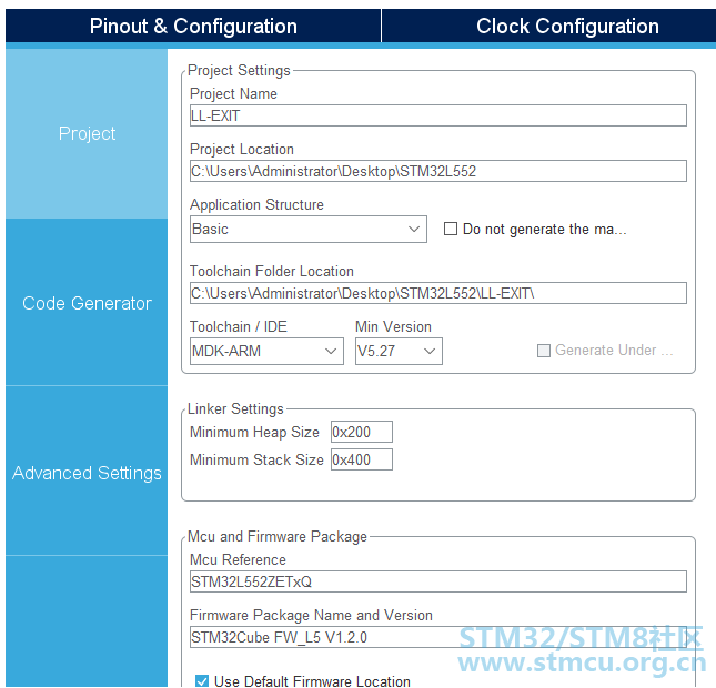

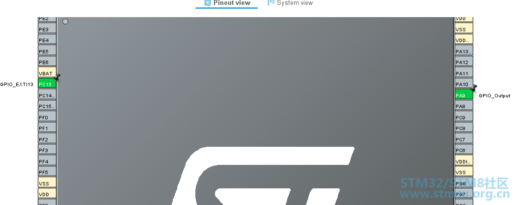

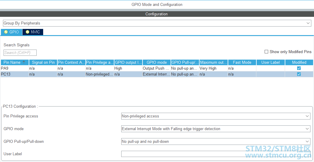

+ A. R& K/ X" o2 H- ^打开 NUCLEO_L552ZE_Q+3、外部中断  保存的工程EXIT,GPIO的定义以及时钟频率的设定不变:9 k1 v6 j2 |4 L% d$ C
. o& d; U# n" i9 U" P& l3 i" X
( e$ c( P; O  T. G在工程文件的设置中,另存工程文件名称及路径为LL-EXIT:
; @5 k" p/ d  d' [6 T+ F
& U& I/ _# b/ j, Q

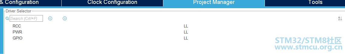

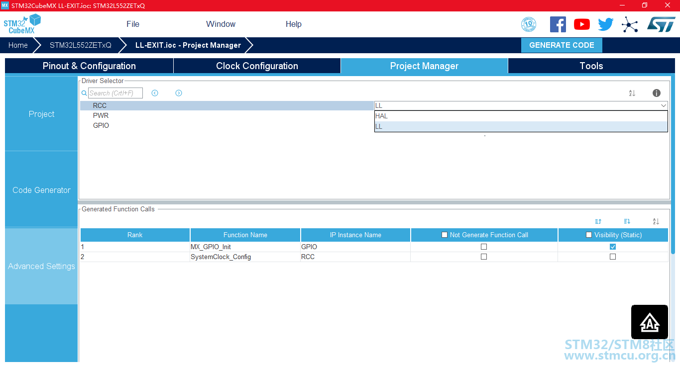

8 ]4 S8 B3 f7 T* w5 [4 f3 B再选择生成的工程代码库为LL:; ]' I* _- h% U8 ~9 N4 E! i2 Y
! X- ~. q5 k% p3 k8 a) @ 7.png 8.png % {1 q* ?+ i4 H0 v- y

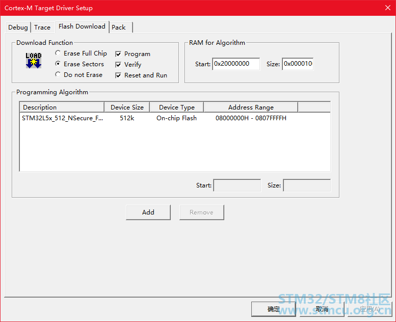

生成工程文件,并打开工程文件,设置ST-Link 烧录后自动重启:
7 @0 q( k$ g  L3 V& W9 ]) [: c* V' {' S6 ^; @: p/ m* T
10.png + R. @8 f" T/ u

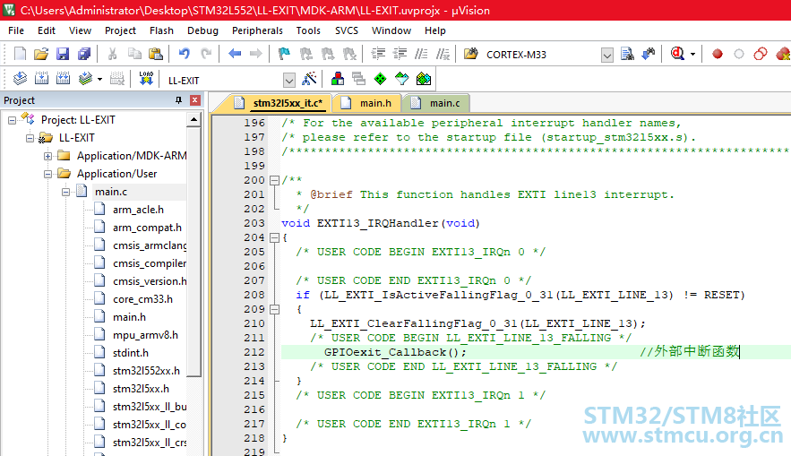

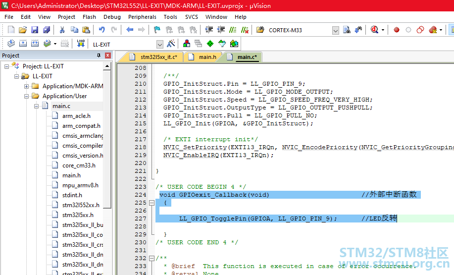

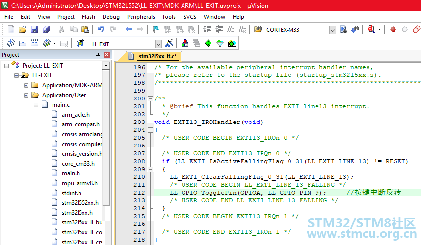

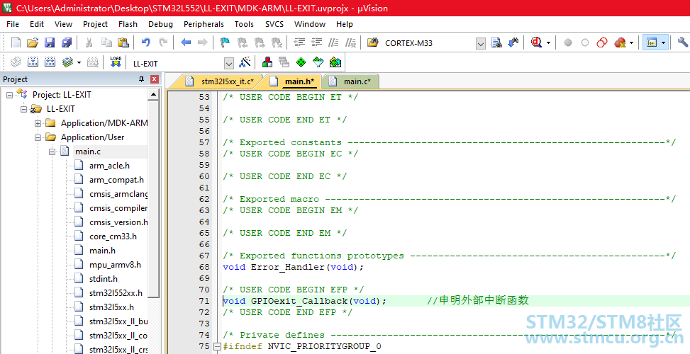

添加用户代码:
/ C6 p. x$ A# z8 j* u7 Y
" L- }5 J, \- k/ X) c5 N第一种方式,修改 stm32l5xx_it.c :" W9 S- q8 C% L# `& x# d* x
+ g2 J0 x/ h5 E3 C$ b) K+ }
11.png ) ~+ \# ^+ y2 |, ]3 @' |
7 E7 r5 K) g) g" ?第二种方式,修改 stm32l5xx_it.c ,main.c ,main.h :; s' Z" {2 i3 q4 q1 z) ?
* J# u1 l! V( M( V. t3 w
12.png 12-2.png 12-1.png ; f/ @& I  K$ l! k3 W

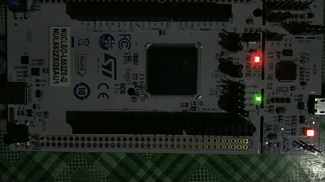

以上两种方式编译成功,下载后效果如下:
: O5 p0 ^0 v2 k0 W
, ?6 U% P0 H3 u8 o, z$ Q$ E 1584021987047.gif 8 H4 {  O# E  _

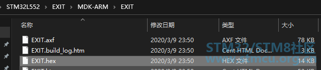

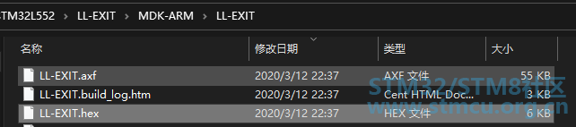

HAL库和LL库生成的HEX文件体积大小比对如下,可以看出LL库生成的文件体积在相同的控制工程中相差有一倍。$ |0 J2 Y* p0 z( T
8 r/ r  C6 o9 y, L! G
111.png 222.png 9 `; ~+ g6 m4 C
