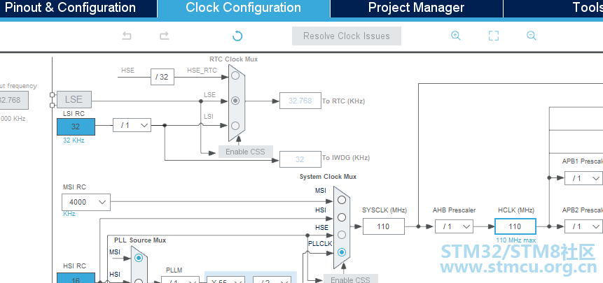

打开   NUCLEO_L552ZE_Q+2、CubeMX->GPIO  生成的工程文件,GPIO以及时钟频率设定不变:
* y1 v" a! f5 j  S* _% y

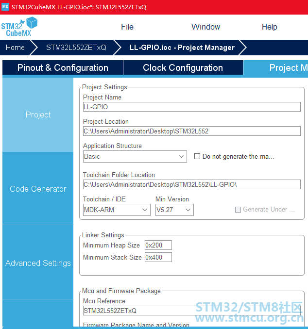

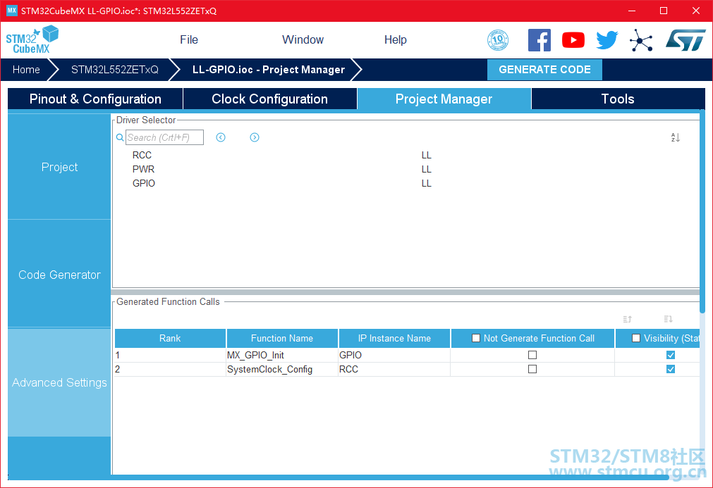

进入工程文件配置页面,设置工程文件名称及路径为LL-GPIO:2 ~9 s* q" B" [' n/ Z) c
; C( U( {) M" B; d5 h* D. R, [  O5 C
2.png / `- r1 ]: M' ?, H: S1 B

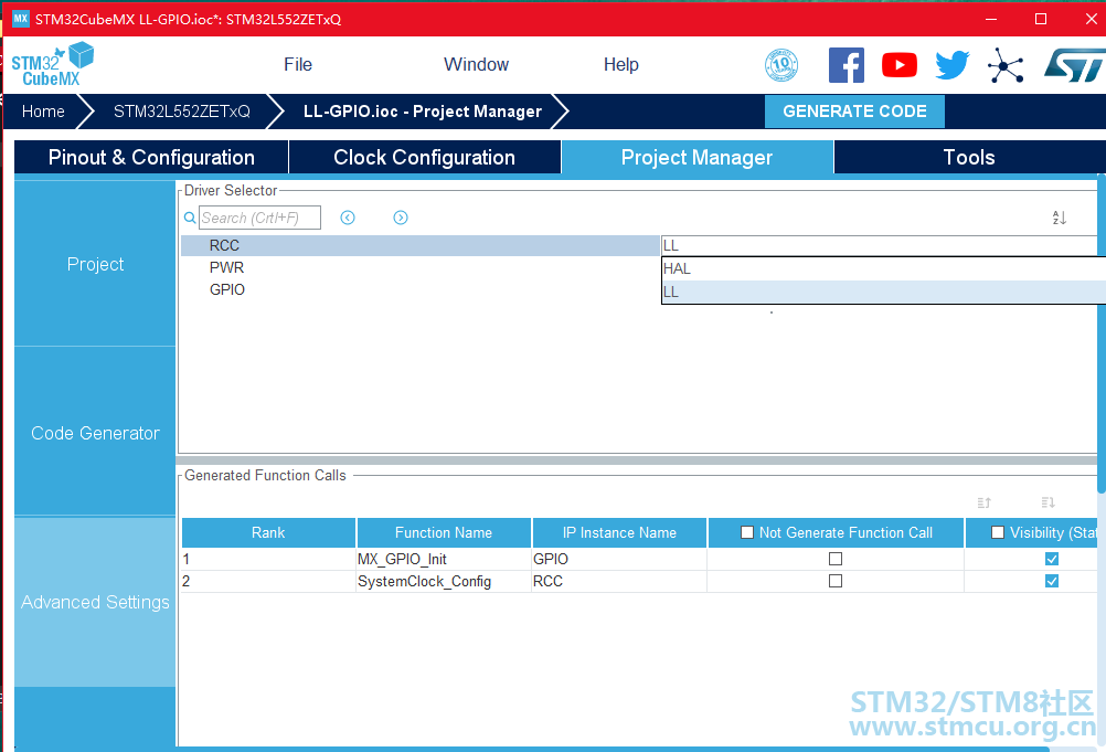

, R0 d  V# U" w选择生成工程代码的库为LL:
1 n( E4 o, p, x2 e( M+ F: q5 s, I7 {
3 i' J/ Q1 p* V3 P& p 3.png 4.png

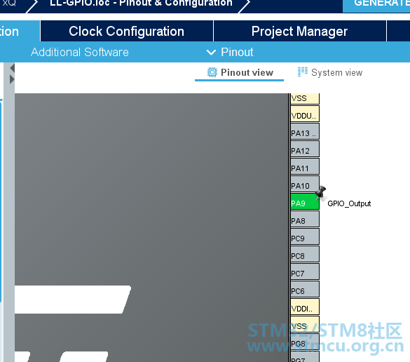

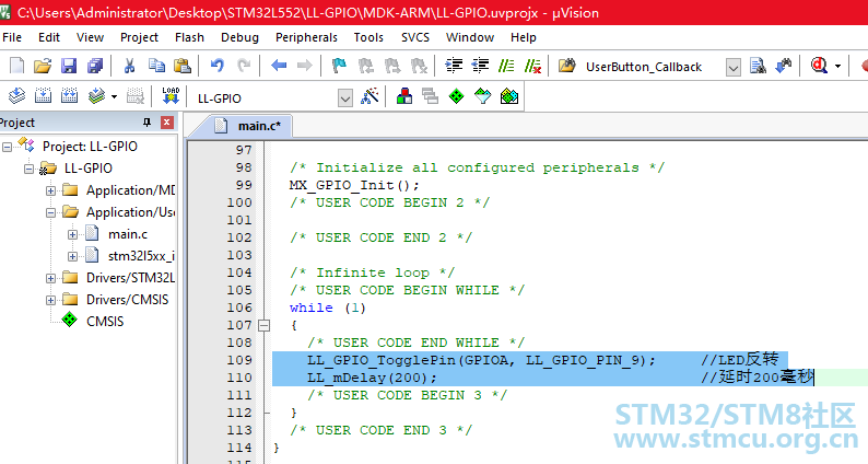

* s) c! J. V' u% I! ]$ c; e" p生成工程代码,并打开工程代码,在main.c 中配置LED反转的代码如下:. `* m3 z" ^( e- e' P# f' I4 b; j
' I; \' y& |: a& j
5.png " T0 ?6 g0 Q  N, t

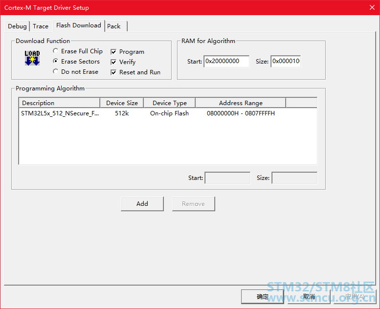

$ O! s; v  S( c& q设置ST-LINK为烧录后自动复位:: {1 V9 @, v7 t
3 K3 S5 i7 B3 P$ j" N$ V% f  O+ j8 P
0 `5 C! B* f& t3 j- ^, i  ^6 E

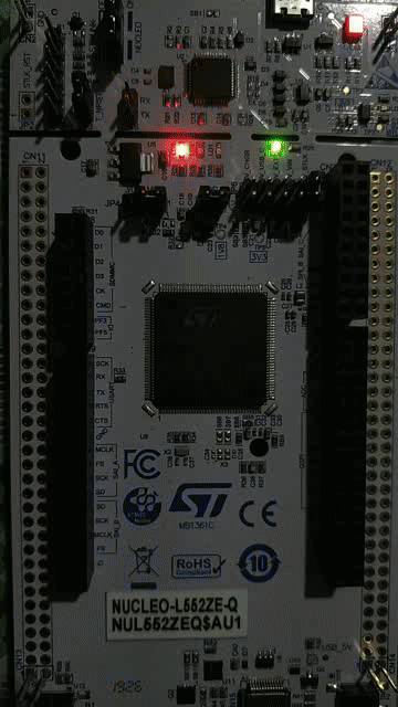

& l- M# R" A  E8 y: ~% b5 T" m2 t编译成功后,下载到开发板中,效果如下:
7 i$ K+ Z4 s5 n. N! M8 k( ?. Y1 p* w5 i& Q; }" {( u4 P
! V7 P0 T% L. w, j1 ~
