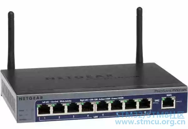

(图片说明:IP 协议可以连接多个局域网。)IP 协议定义了一套自己的地址规则,称为 IP 地址。它实现了路由功能,允许某个局域网的 A 主机,向另一个局域网的 B 主机发送消息。
微信图片_20200313151745.jpg 7 |8 v0 D  z8 _' ^! o$ x% r
8 Z6 }# Z5 X; u$ N/ n
(图片说明:路由器就是基于 IP 协议。局域网之间要靠路由器连接。)
6 h+ s) y1 I- v, H( ]8 i+ {
路由的原理很简单。市场上所有的路由器,背后都有很多网口,要接入多根网线。路由器内部有一张路由表,规定了 A 段 IP 地址走出口一,B 段地址走出口二,......通过这套"指路牌",实现了数据包的转发。

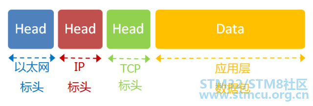

微信图片_20200313151751.png 6 g% D: j$ b* g) I4 y6 B. m
3 [6 V7 N; K  m( v/ o& n& _
(图片说明:IP 数据包在以太网数据包里面,TCP 数据包在 IP 数据包里面。)
# P0 C' a6 I5 `, B4 h' P
TCP 数据包在 IP 数据包的负载里面。它的头信息最少也需要20字节,因此 TCP 数据包的最大负载是 1480 - 20 = 1460 字节。由于 IP 和 TCP 协议往往有额外的头信息,所以 TCP 负载实际为1400字节左右。因此,一条1500字节的信息需要两个 TCP 数据包。HTTP/2 协议的一大改进, 就是压缩 HTTP 协议的头信息,使得一个 HTTP 请求可以放在一个 TCP 数据包里面,而不是分成多个,这样就提高了速度。

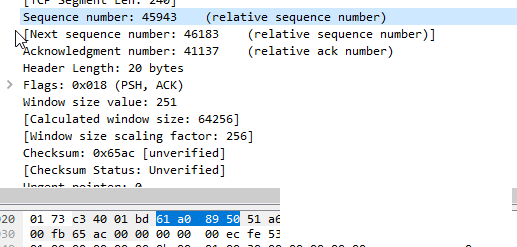

第一个包的编号是一个随机数。为了便于理解,这里就把它称为1号包。假定这个包的负载长度是100字节,那么可以推算出下一个包的编号应该是101。这就是说,每个数据包都可以得到两个编号:自身的编号,以及下一个包的编号。接收方由此知道,应该按照什么顺序将它们还原成原始文件。
微信图片_20200313151758.png . {+ m9 h9 q; D) E7 }
; M7 L6 K# X. i/ Y" t' u$ i5 ]
(图片说明:当前包的编号是45943,下一个数据包的编号是46183,由此可知,这个包的负载是240字节。)

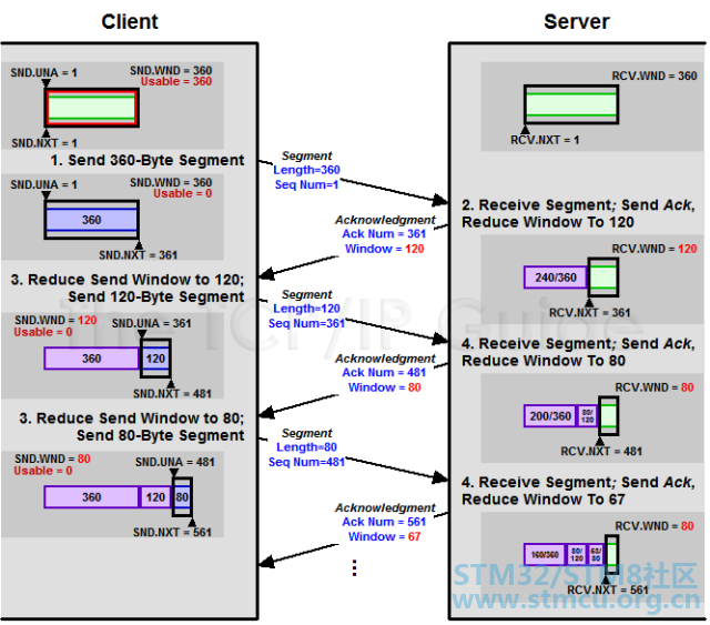

发送方有了这两个信息,再加上自己已经发出的数据包的最新编号,就会推测出接收方大概的接收速度,从而降低或增加发送速率。这被称为"发送窗口",这个窗口的大小是可变的。
微信图片_20200313151804.png 6 v: V2 j  j5 V: K3 I) w9 C1 t
* R% I, m- s7 W, ?, F$ H; A) t
(图片说明:每个 ACK 都带有下一个数据包的编号,以及接收窗口的剩余容量。双方都会发送 ACK。)

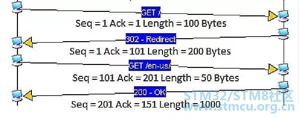

注意,由于 TCP 通信是双向的,所以双方都需要发送 ACK。两方的窗口大小,很可能是不一样的。而且 ACK 只是很简单的几个字段,通常与数据合并在一个数据包里面发送。
微信图片_20200313151807.jpg " A: C* o2 W" m/ A/ p" H9 M8 Y' E3 ]
! N0 ~/ h' D/ m  v* z- B
(图片说明:上图一共4次通信。第一次通信,A 主机发给B 主机的数据包编号是1,长度是100字节,因此第二次通信 B 主机的 ACK 编号是 1 + 100 = 101,第三次通信 A 主机的数据包编号也是 101。同理,第二次通信 B 主机发给 A 主机的数据包编号是1,长度是200字节,因此第三次通信 A 主机的 ACK 是201,第四次通信 B 主机的数据包编号也是201。)

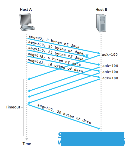

六、数据包的遗失处理
$ a' _2 M! R2 E4 o8 v9 h
TCP 协议可以保证数据通信的完整性,这是怎么做到的?
) |; v' u2 A+ O: H$ ]5 ?
前面说过,每一个数据包都带有下一个数据包的编号。如果下一个数据包没有收到,那么 ACK 的编号就不会发生变化。
* \) g( ?9 D* l+ {: C4 l. D! G& D" A
举例来说,现在收到了4号包,但是没有收到5号包。ACK 就会记录,期待收到5号包。过了一段时间,5号包收到了,那么下一轮 ACK 会更新编号。如果5号包还是没收到,但是收到了6号包或7号包,那么 ACK 里面的编号不会变化,总是显示5号包。这会导致大量重复内容的 ACK。
* {5 Z$ W( y! g7 L2 @3 ~
如果发送方发现收到三个连续的重复 ACK,或者超时了还没有收到任何 ACK,就会确认丢包,即5号包遗失了,从而再次发送这个包。通过这种机制,TCP 保证了不会有数据包丢失。
0 H/ _% {* l6 H. u, A. }& `- ^
3 _& Y" o# f$ f8 ~! {6 v: M
(图片说明:Host B 没有收到100号数据包,会连续发出相同的 ACK,触发 Host A 重发100号数据包。)
