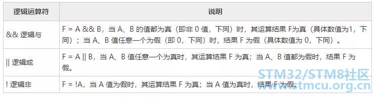

以下逻辑运算符都是按照变量整体值进行运算的,通常就叫做逻辑运算符:

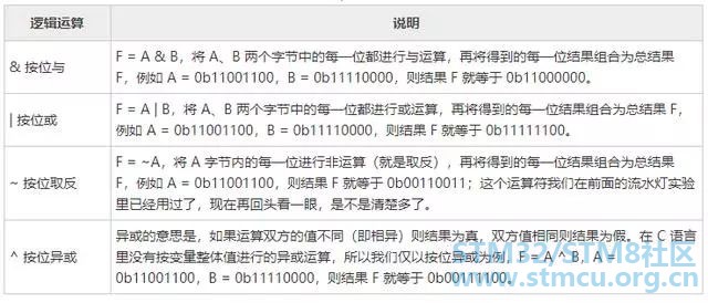

以下逻辑运算符都是按照变量内的每一个位来进行运算的,通常就叫做位运算符:

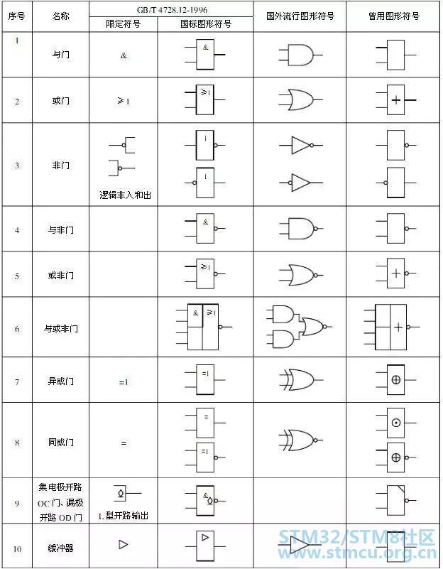

我们今后要看资料或芯片手册的时候,会经常遇到一些电路符号,下图所示就是数字电路中的常用符号,知道这些符号有利于我们理解器件的逻辑结构,尤其重点认识下图中的国外流行图形符号。在这里我们先简单看一下,如果日后遇到了可以到这里来查阅。
