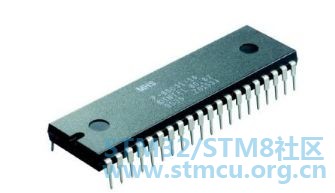

比如最经典的51系列单片机,如下图所示,外观只是一块一个拇指大小的长方体芯片,共40个引脚,里面包含了逻辑运算单元。实际上也就是一个cpu。
5 r9 h5 [+ k! N/ j
- ?# q6 w! K" g2 X, I4 |
在最开始接触单片机的时候,还曾经有过一个疑问,为什么单片机是黑色的而不可以是别的颜色,后来才知道是单片机材料的限制。; J  [& E$ f( y1 k  x

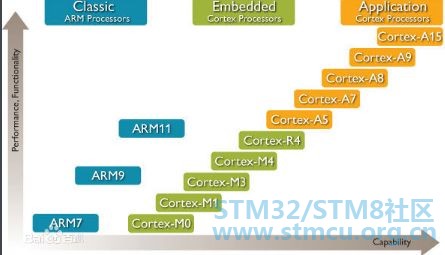

比如arm公司有各种各样的处理器架构,最经典的cortex系列,它属于ARMv7架构,这是到2010年为止ARM公司最新的指令集架构。ARMv7架构定义了三大分工明确的系列:“A”系列面向尖端的基于虚拟内存的操作系统和用户应用;“R”系列针对实时系统;“M”系列对微控制器。
. Z6 ~0 a! {' _# N- o
下图就是cortex系列的不同定位。 在嵌入式领域,可以说arm架构的处理器占据了半壁江山,而arm公司也成为著名的科技公司,而它却没有生产任何处理器,而只是提供了IP,可以看出一流公司做标准。而其他用的比较多的架构就是sparc、powerpc等。

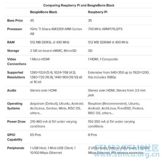

可以看出体积大小和树莓派类似,外设包括有USBhost和USBmini以及网卡接口,背面还有一个sd卡槽和HDMI接口。接下来看看它的性能参数:
  d3 H. L+ S+ k6 H2 g+ O
/ n! V# A5 [* t  Y: {, d
下表是BBB板和树莓派的性能参数比较:
  V+ K1 ?9 D, z7 S: v  ~
" G' K$ I5 V+ b
Beagleboneblack的处理器是一块主频达到1GHZ的Ti处理器,基于arm的cortexa8架构,RAM是512M的DDR3,存储器大小为2GB,支持的操作系统包括Ubuntu、archLinux、Android等。外设有USBhost和一块百兆网卡。
* |( d1 m; l4 P' Z6 V
BBB的处理器采用的是当前嵌入式系统中最流行的ARMv7指令集。采用当今广泛使用的指令集的处理器可以被更多的软件支持。例如,一些操作系统已经不支持在ARMv6指令集上运行,例如,Ubuntu在2012年4月放弃了对ARMv6指令集的支持。
/ [8 W2 d8 [' Z7 j$ K
ARMv7相对与ARMv6指令集的另一个优势在于,使用ARMv7的处理器的实际性能更加强劲。ARMv7相对与ARMv6的优势还有很多,比如一些显著的改进:实现了超标量架构、包含了SIMD操作指令、改进了分支预测算法从而极大的提高了某些性能。
