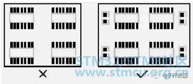

9. 去偶电容的布局要尽量靠近IC的电源管脚,并使之与电源和地之间形成的回路最短。

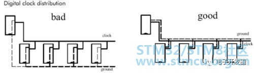

1 、时钟的布线
3 k, d- n0 y( k$ M0 [
时钟线是对EMC 影响最大的因素之一。在时钟线上应少打过孔,尽量避免和其它信号线并行走线,且应远离一般信号线,避免对信号线的干扰。同时应避开板上的电源部分,以防止电源和时钟互相干扰。
$ _( c! |; i6 v/ a* [
如果板上有专门的时钟发生芯片,其下方不可走线,应在其下方铺铜,必要时还可以对其专门割地。对于很多芯片都有参考的晶体振荡器,这些晶振下方也不应走线,要铺铜隔离。

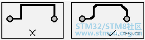

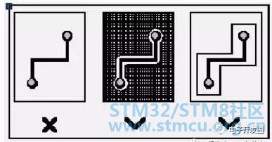

2、直角走线
) \4 o1 j# Y- J* Y
直角走线一般是PCB布线中要求尽量避免的情况,也几乎成为衡量布线好坏的标准之一,那么直角走线究竟会对信号传输产生多大的影响呢?从原理上说,直角走线会使传输线的线宽发生变化,造成阻抗的不连续。其实不光是直角走线,顿角,锐角走线都可能会造成阻抗变化的情况。
. l/ o( O* u! C$ o8 A$ a直角走线的对信号的影响就是主要体现在三个方面:拐角可以等效为传输线上的容性负载,减缓上升时间;阻抗不连续会造成信号的反射;直角尖端产生的EMI。

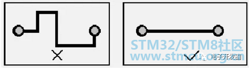

4、蛇形线
0 C3 H7 b9 ?2 [; E$ _
蛇形线是Layout中经常使用的一类走线方式。其主要目的就是为了调节延时,满足系统时序设计要求。设计者首先要有这样的认识:蛇形线会破坏信号质量,改变传输延时,布线时要尽量避免使用。但实际设计中,为了保证信号有足够的保持时间,或者减小同组信号之间的时间偏移,往往不得不故意进行绕线。

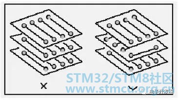

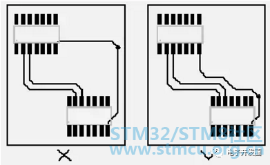

1、走线的方向控制规则
4 P* w# R" B4 `# P' W
即相邻层的走线方向成正交结构。避免将不同的信号线在相邻层走成同一方向,以减少不必要的层间窜扰;当由于板结构限制(如某些背板)难以避免出现该情况,特别是信号速率较高时,应考虑用地平面隔离各布线层,用地信号线隔离各信号线。

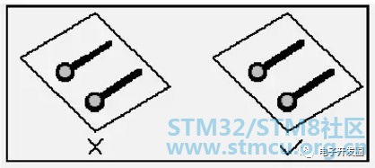

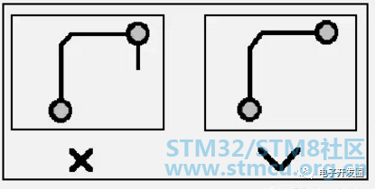

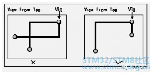

2、走线的开环检查规则
2 C5 J! a1 b( N) T4 V. B0 k8 U
一般不允许出现一端浮空的布线(Dangling Line), 主要是为了避免产生"天线效应",减少不必要的干扰辐射和接受,否则可能带来不可预知的结果。

5、倒角规则
6 Y2 _7 K4 c7 T9 e- o. p6 R
PCB设计中应避免产生锐角和直角, 产生不必要的辐射,同时工艺性能也不好。

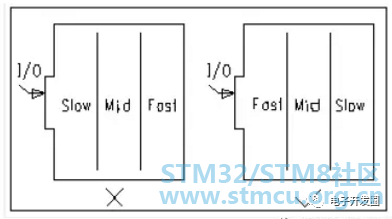

7、器件布局分区/分层规则
8 p$ |5 G7 K# m, C  O% @& C  U
主要是为了防止不同工作频率的模块之间的互相干扰,同时尽量缩短高频部分的布线长度。
对混合电路,也有将模拟与数字电路分别布置在印制板的两面,分别使用不同的层布线,中间用地层隔离的方式。

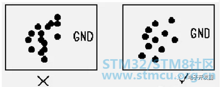

9、电源与地线层的完整性规则
+ ]' }7 ?' g; O
对于导通孔密集的区域,要注意避免孔在电源和地层的挖空区域相互连接,形成对平面层的分割,从而破坏平面层的完整性,并进而导致信号线在地层的回路面积增大。

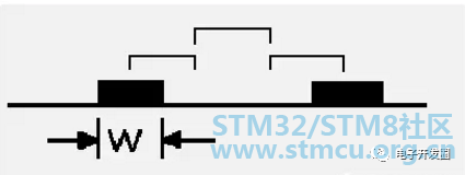

10、3W规则
% q% ~4 o6 f9 Y. T. \
为了减少线间串扰,应保证线间距足够大,当线中心间距不少于3倍线宽时,则可保持70%的电场不互相干扰,称为3W规则。如要达到98%的电场不互相干扰,可使用10W的间距。

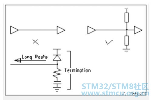

12、走线终结网络规则
0 B/ e( D$ b2 ?+ ?+ o4 }
在高速数字电路中, 当PCB布线的延迟时间大于信号上升时间(或下降时间) 的1/4时,该布线即可以看成传输线,为了保证信号的输入和输出阻抗与传输线的阻抗正确匹配,可以采用多种形式的匹配方法, 所选择的匹配方法与网络的连接方式和布线的拓朴结构有关。
对于点对点(一个输出对应一个输入) 连接, 可以选择始端串联匹配或终端并联匹配。前者结构简单,成本低,但延迟较大。后者匹配效果好,但结构复杂,成本较高。
对于点对多点(一个输出对应多个输出) 连接, 当网络的拓朴结构为菊花链时,应选择终端并联匹配。当网络为星型结构时,可以参考点对点结构。星形和菊花链为两种基本的拓扑结构, 其他结构可看成基本结构的变形, 可采取一些灵活措施进行匹配。 在实际操作中要兼顾成本、 功耗和性能等因素, 一般不追求完全匹配,只要将失配引起的反射等干扰限制在可接受的范围即可。

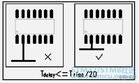

14、走线的分枝长度控制规则
' d% W4 k9 _# K2 X5 I' g5 Q
尽量控制分枝的长度,一般的要求是Tdelay<=Trise/20。

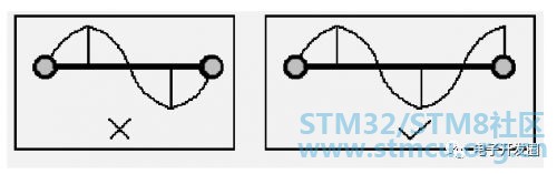

15、走线的谐振规则
0 \  _0 K" C4 N! ?
主要针对高频信号设计而言, 即布线长度不得与其波长成整数倍关系, 以免产生谐振现象。

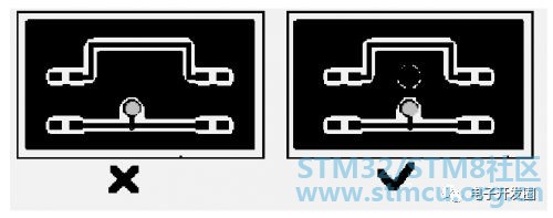

16、孤立铜区控制规则
. O% P* }  y4 |5 g
孤立铜区的出现, 将带来一些不可预知的问题, 因此将孤立铜区与别的信号相接, 有助于改善信号质量,通常是将孤立铜区接地或删除。 在实际的制作中, PCB厂家将一些板的空置部分增加了一些铜箔,这主要是为了方便印制板加工,同时对防止印制板翘曲也有一定的作用。

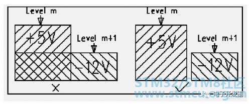

17、重叠电源与地线层规则
- `; \8 Z5 l; U/ X, ?  v
不同电源层在空间上要避免重叠。 主要是为了减少不同电源之间的干扰, 特别是一些电压相差很大的电源之间, 电源平面的重叠问题一定要设法避免, 难以避免时可考虑中间隔地层。

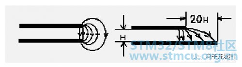

18、20H规则
4 j9 d+ H/ \4 ]8 w
由于电源层与地层之间的电场是变化的, 在板的边缘会向外辐射电磁干扰。 称为边沿效应。
/ R3 m) p; h* {# E4 A; e9 v& ~
解决的办法是将电源层内缩, 使得电场只在接地层的范围内传导。 以一个H(电源和地之间的介质厚度)为单位,若内缩20H则可以将70%的电场限制在接地层边沿内;内缩100H则可以将98%的电场限制在内。
