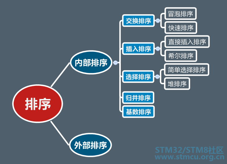

2、排序分类
6 Q" z1 [, v3 ]1 [' E* l
八大排序算法均属于内部排序。如果按照策略来分类,大致可分为:交换排序、插入排序、选择排序、归并排序和基数排序。如下图所示:
微信图片_20200314141344.png 1 t# D7 Q* S. c' y/ m
) f; v) c8 |' a  r! ^: u

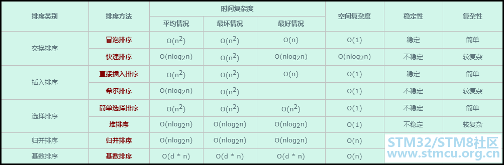

3、算法分析
1.插入排序
, R6 J* I$ w- y$ Y  *直接插入排序: y& b  w3 b2 I- k6 e7 \
  *希尔排序
  \# u4 {3 g2 ~$ V  ^& f5 ?2.选择排序9 p2 f: L; m; M4 k; Z
  *简单选择排序0 b. G7 E" L/ t$ G! C' o8 c! a
  *堆排序
* U& ?' s4 b2 ?5 z( N% x7 S3 |2 Y: r3.交换排序
$ v9 F4 T, {1 C9 W2 h  *冒泡排序
: ?1 U6 k9 c6 M( W1 p, b6 R; i  *快速排序
4 v* N$ g$ N+ D4.归并排序- O2 l1 ~% o* Y6 N4 v
5.基数排序! p/ {! x- m8 e
不稳定排序:简单选择排序,快速排序,希尔排序,堆排序
8 e2 ^! n# q( j2 h" `稳定排序:冒泡排序,直接插入排序,归并排序,奇数排序
" R( u% M3 ?5 D; \8 v

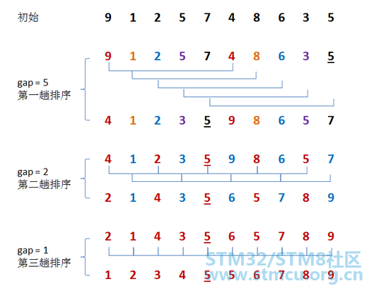

二、希尔排序(Shell' s Sort)
算法思想:
希尔排序,也称递减增量排序算法,是插入排序的一种更高效的改进版本。但希尔排序是非稳定排序算法。
希尔排序的基本思想是:先将整个待排序的记录序列分割成为若干子序列分别进行直接插入排序,待整个序列中的记录“基本有序”时,再对全体记录进行依次直接插入排序。
算法步骤:
    1.选择一个增量序列t1,t2,…,tk,其中ti>tj,tk=1;
    2.按增量序列个数k,对序列进行k 趟排序;
    3.每趟排序,根据对应的增量ti,将待排序列分割成若干长度为m 的子序列,分别对各子表进行直接插入排序。仅增量因子为1 时,整个序列作为一个表来处理,表长度即为整个序列的长度。
3 }$ W& c8 f3 m- O- h4 J3 N  X( K9 ~
, C) C; m$ |! X9 x$ O# j6 W3 J

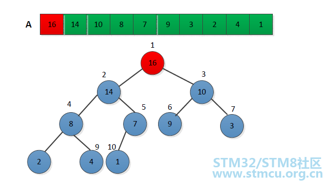

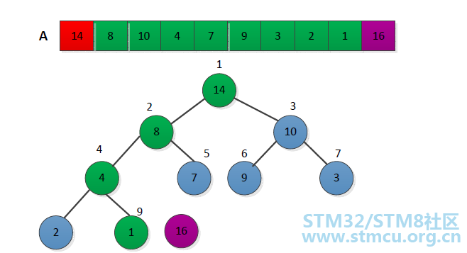

基本思想:堆排序可以按照以下步骤来完成:
    1.首先将序列构建称为大顶堆;(这样满足了大顶堆那条性质:位于根节点的元素一定是当前序列的最大值)
+ ^% h. x1 l4 }6 p! S
2. 取出当前大顶堆的根节点,将其与序列末尾元素进行交换;(此时:序列末尾的元素为已排序的最大值;由于交换了元素,当前位于根节点的堆并不一定满足大顶堆的性质)
    3. 对交换后的n-1个序列元素进行调整,使其满足大顶堆的性质;
% G( h% A+ r( s+ {6 y
微信图片_20200314141356.png $ @2 R- h  D; g
           4. 重复2.3步骤,直至堆中只有1个元素为止4 f2 n, {+ a# I( n: w

四、希尔排序
; S1 f6 X  F  y2 V8 B5 Z5 h+ v$ _
希尔排序通过将比较的全部元素分为几个区域来提升插入排序的性能。这样可以让一个元素可以一次性地朝最终位置前进一大步。然后算法再取越来越小的步长进行排序,算法的最后一步就是普通的插入排序,但是到了这步,需排序的数据几乎是已排好的了(此时插入排序较快)。

七、堆排序
8 t4 g* F8 U0 F8 U4 F* a' I( Q
若以升序排序说明,把数组转换成最大堆积(Max-Heap Heap),这是一种满足最大堆积性质(Max-Heap Property)的二叉树:对于除了根之外的每个节点i, A[parent(i)] ≥ A。
, H* Z8 A* X% Q( S# J
重复从最大堆积取出数值最大的结点(把根结点和最后一个结点交换,把交换后的最后一个结点移出堆),并让残余的堆积维持最大堆积性质。

五、总结
3 x4 M7 y3 o# a# {
  w% ?4 p8 W$ l% F0 m) [+ v6 o$ Q& A- C
各种排序的稳定性,时间复杂度和空间复杂度总结:
+ w0 O( y; f$ `, T- ^- y. h
我们比较时间复杂度函数的情况:" x2 S0 n7 @, W$ m7 Z& M$ m
* v7 D) c9 ?' \5 K/ c
7 J% U6 f2 G) A
时间复杂度函数O(n)的增长情况8 q! t  M+ N( F+ S" Z
& q% }2 ?/ C5 r' {% i
所以对n较大的排序记录。一般的选择都是时间复杂度为O(nlog2n)的排序方法。
5 E* v5 a0 U* B6 K' f$ f0 r, V
时间复杂度来说:
+ S7 |  P2 K. H: L$ j. \) B8 H
(1)平方阶(O(n2))排序; m1 s8 I. P/ U. p+ X+ |0 L
  各类简单排序:直接插入、直接选择和冒泡排序;
( P5 o# E8 q& u; H1 b: ?5 W$ X
(2)线性对数阶(O(nlog2n))排序3 j# T- b4 r+ l3 u% R4 P6 H
  快速排序、堆排序和归并排序;
+ e& ^* N9 N, v# C2 Y3 J" u8 L
1 [/ Y  S/ D% D9 O
(3)O(n1+§))排序,§是介于0和1之间的常数。
       希尔排序
; W7 |& @+ a. v: a0 h. V# R
6 h6 o4 v4 n0 H' e. B1 T1 H# t0 t& w) c
(4)线性阶(O(n))排序
* Y7 i' B8 c1 R2 w, p  基数排序,此外还有桶、箱排序。
! {! D( W, C3 l8 t
4 ~  I  Q* u# l) @; g& l. J) z
说明:
: K8 i. g) v4 R+ `$ O+ I8 A/ |
当原表有序或基本有序时,直接插入排序和冒泡排序将大大减少比较次数和移动记录的次数,时间复杂度可降至O(n);
9 J$ R' H3 O. A9 d3 O; t
而快速排序则相反,当原表基本有序时,将蜕化为冒泡排序,时间复杂度提高为O(n2);
) I5 i& t& O. K/ [; M
原表是否有序,对简单选择排序、堆排序、归并排序和基数排序的时间复杂度影响不大。
