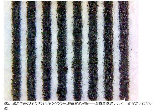

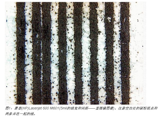

        碳粉转印成功的关键是找到一个好的打印机。这是极有技巧的部分,因为打印机从一个品牌到另一个品牌似乎存在巨大的差异,不管宣传的DPI分辨率是多少。你需要做一个细线测试图案,并试着在不同打印机上打印,然后用显微镜进行检查。我们要寻找的是线中高密度的碳粉覆盖率、干净的空白区域和正确的线间距。我办公室里价格很高的惠普打印机在显微镜下看到的是一个奇差无比的结果。下图显示了这个打印机打印出来的间距为5mil、线宽为5mil的线。注意空白处的碳粉斑点和两根并到一起的线。
        办公用品商店的打印服务是做试验的好地方,因为这些打印机维护得都比较好。在经过一些尝试后,我发现Officemax店的打印机效果相当好。它是一台施乐公司的Workcentre 5775打印机。只需支付1页10美分,我就能得到相当好的结果。

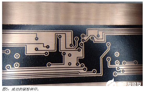

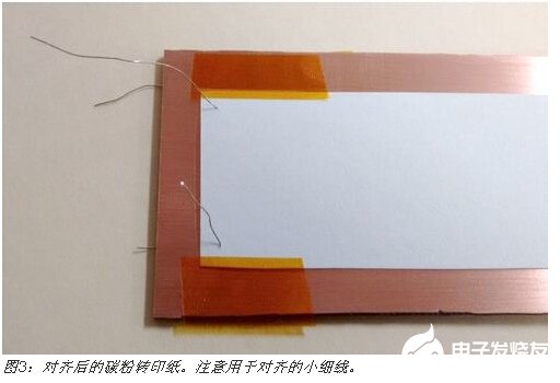

        切割出来的FR-4双面包铜板尺寸至少要比设计外形大半英寸。多出的空间主要方便电路板的操作。对电路板的边沿进行倒角,清洁电路板,然后将打印纸面朝上用胶带纸固定在电路板上。沿着板的边沿至少钻3个孔。这些孔用于对齐目的,应该预先在电路板版图上设计好。孔越小越好。我用的是#80钻头。然后拿掉纸,用百洁布擦洗电路板,直到铜发亮崭新后,再用丙醇擦试。不要用水去擦试,因为很细的铜颗粒将立即氧化,并粘附在电路板上,形成难看的残渣。最后,用不起毛的布擦试。市场上销售的用于清洁眼镜的药巾也适合做这个用途。等到电路板完全干燥和干净后,将一张打印纸面朝下放在电路板上,并用小的别针或导线将它们与以前钻的孔对齐。我使用10mil的线。仔细将纸沿着板子边沿用胶带固定到电路板上。聚酰亚胺胶带要好于透明胶带,因为它能忍受层压高温。然后将电路板翻转过来,对另一面做同样的操作。
        最好一次做一面碳粉转印。但这样做确实会导致更多的问题。纸和板的膨胀系数不同,因此在加热条件下膨胀幅度不同,如果我们一次做一面,很难做到正确对齐,特别是大板子。

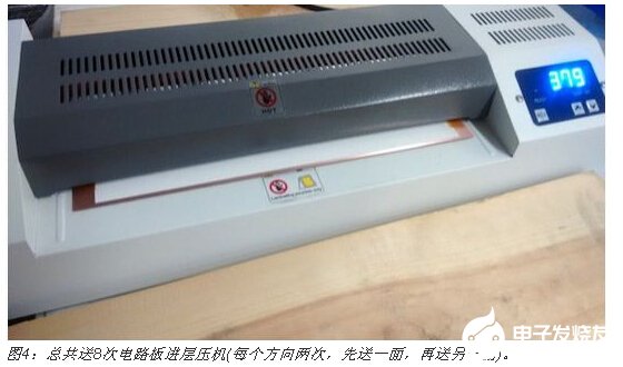

        将层压机开机,经过大约15分钟后达到全热状态。然后从全部4个边的方向送板子进去。我们不能认为顶面和底面会同等加热,因此最好将板子翻过来,再送4次。也就是说总共送8次进层压机。结束后在空气中冷却一会儿,再朝纸上喷一些水。脱模剂应变得具有活性,不用费力那些纸就能自己分开来。然后将胶带小心的撕下来,将纸丢掉。将电路板放在干净的自来水中冲几分钟。这一步很重要。我们必须彻底清除粘在碳粉转印纸上的脱模剂,否则它会影响下一步密封材料的粘贴。

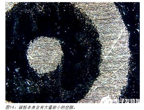

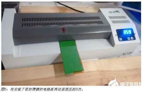

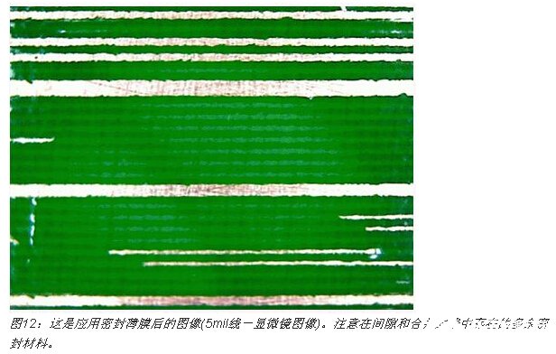

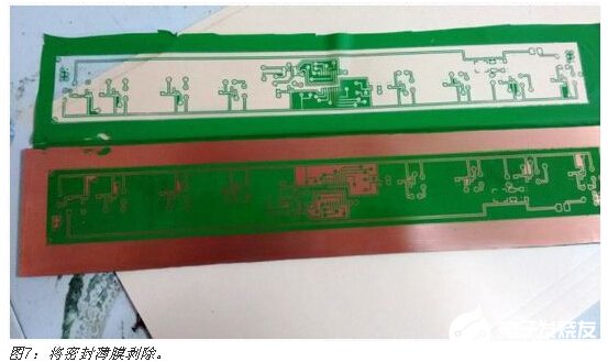

        碳粉有许多气孔,如果不使用密封材料的话会在铜线中产生凹点。密封材料进入这些气孔后,可以做成更好的蚀刻掩模板。密封材料采用大片形状,看起来非常像老式的复写纸,只是颜色是绿色的。它们可以从出售碳粉转印纸的相同地方买到。将绿色薄膜包裹住电路板,在保持伸展的情况下用胶带固定住,不要让它折叠或起皱。然后像以前一样送进层压机8次。最后去除胶带,将绿色薄膜剥掉。
        这一步过后会在电路板上留下多余的密封材料。电路板上的线可能看起来像并在一起或很脏,特别是在非常窄的走线之间。在我前面几次尝试中,我错误地认为这一步失败了,甚至决定从头再来。事实上,这是非常正常的现象,多余的密封材料很容易清除。

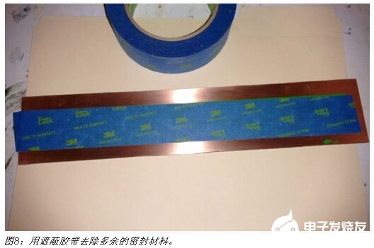

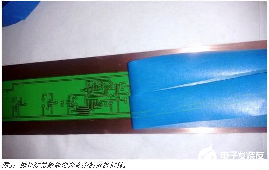

        买一卷3M的洁净遮蔽胶带,将它粘贴到电路板的两个整表面。用一个复印滚筒或有力的指压将它牢牢粘贴到走线中。然后将胶带撕掉。这样就能去除不在原始碳粉表面的所有多余密封材料。这一步也会让你相信,碳粉和密封材料非常牢固,不是那么容易就能擦除掉。
        下面的显微镜图像显示了没用胶带和用了胶带后5mil测试图案的差别。效果是很显著的,因此这是不可错失的重要一步(我还没在其它地方看到过这一步)。
        下图显示了碳粉上的密封材料效应。

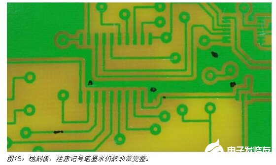

        修补

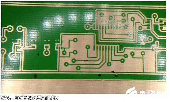

        接下来要仔细检查走线中是否有任何断点和针孔。这些断点和针孔很容易用精细的记号笔加以修缮。记号笔的墨水似乎与蚀刻剂结合得非常好。

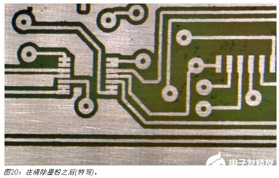

        清除墨粉

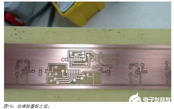

        现在可以用丙酮等溶剂清除墨粉/密封材料了。但不要错误地使用浸过丙酮的毛巾去擦试电路板。这样做将不可挽回地将墨粉弄进电路板,使电路板非常难看。相反,要将整块电路板浸到丙酮桶中,等待2至3分钟的时间使之渗透到墨粉中,在仍浸润于丙酮之时,使用软鬃毛刷子将墨粉脱离电路板。在将所有墨粉完全从电路板分离之前,不要将电路板从丙酮液中拿出来。有些墨粉可能仍然粘在电路板上,但这似乎是无法避免的。

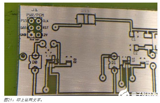

        丝印
        这一步是将一些标记和文字印到电路板上,不过不是用传统的丝网印刷方法,而是用同样的墨粉转印技术,利用以前钻好的对齐标记将图案打印到电路板上。因为在经过铜蚀刻后表面不是完全平坦,位于铜箔边缘的一些图案将无法正确转印。为了尽量减少问题,设计应尽可能避免跨越蚀刻区的边界。

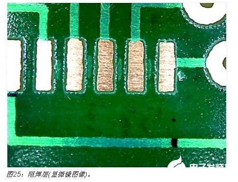

        阻焊层

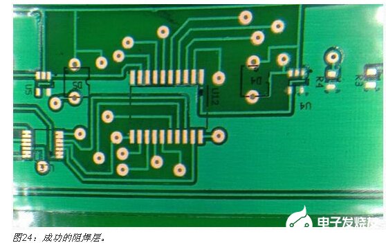

        阻焊层是给电路板加一层专门可触摸的层,它也能使得精细间距的表贴元件焊接起来更加容易。市场上有一种产品叫Dynamask 5000。它基本上是一种即剥即贴的环氧树脂薄膜,用起来非常顺手。遗憾的是,在美国市场上没有卖的,只能通过海外销售商采购。
        这种膜是绿色的,采用纸张形式。将膜切得比设计大半英寸左右。剥除有纹理一边的保护膜(使用两片透明胶带将膜分开)。从一边开始,使用复印滚筒将膜压到电路板上。在滚筒压接之前不要让膜接触电路板,防止产生气泡。然后将层压机加热到200°F (93°C),将电路板送进层压机。重复送板或更高的层压温度可能让薄膜变得太软,并致使它们回流,这似乎会产生气泡和干斑。使用手指将膜压入蚀刻槽也是个好主意。这种膜最好是在真空环境中进行层压,因此这种方法不可避免会在膜的背后产生一些气泡,特别是在又窄又细的槽里。如果有大的气泡,薄膜很容易剥除并丢弃。

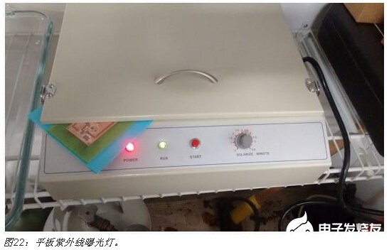

        现在万事俱备,可以用紫外光照射阻焊层了。这时需要一个紫外灯。对于小板子来说,美甲灯就行了,价格是20美元。对于大板子而言,需要一个平板型的紫外线灯,价格大约75美元。平板灯之所以好,是因为盖板有个止装置,可以将幻灯片压在电路板上,提高图像的分辨率。
        首先,将阻焊层图案打印在幻灯片上,让墨粉位于朝向电路板的一边。这要求在打印期间将顶部图像进行镜像处理。随后用胶带将幻灯片固定到电路板上,确保它与电路板有非常紧密的接触。任何空隙都会使图像变得模糊。
        曝光时间多长真的取决于灯的亮度。规范要求是100 mJ/cm2 至500 mJ/cm2,但你需要有紫外光功率计才能使用这个数据。不过很容易做一些测试板来配置正确的曝光值。太多曝光可能会让光线照透幻灯片的暗区。太少曝光将使得膜溶入显影剂。由于反射的原因,铜区上的膜要比蚀刻区的膜更快得到曝光,因此要密切注意膜在这两个区域上的表现。在我的试验中,我采用的是2mW/cm2的平板紫外光灯,5分钟的曝光时间可以得到很好的图案。
        接着把膜放在黑暗的地方近30分钟,等曝光过的环氧树脂固化。然后去除幻灯片,从膜上剥离顶部保护层。

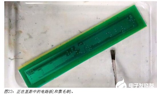

        显影液是按1%配重比在水中混合碳酸钠粉制作而成的。不要使用商店出售的各种洗涤碱,用它的结果真的很糟糕,也许是因为它包含了碳酸钠之外的其它添加剂。最好从化学品商店或卖Dynamask膜的相同供应商处买纯的碳酸钠。
        将电路板浸入显影剂溶液中,用鬃毛刷轻轻地刷洗。规范要求溶液加热到90°F (32°C),但那样做似乎显影速度太快了。当溶液温度较低时更好控制,只需花大约5分钟的时间就能完成显影。过长的显影时间会使得膜变得太软,并且边缘参差不齐,因此仔细监视整个过程很重要。
        在图案被完全显影之后,用干净的水漂洗电路板,并再次用紫外光照射几分钟。这次照射的目的是使环氧树脂完全固化。这次的时间不重要,不过比第一次曝光要长得多。然后将电路板再次放入层压计,这次使用最高温度。当在背面增加阻焊层时,用一些有粘性的货架挂面纸保护正面是个好主意。这样,显影剂就不会使正面的阻焊层变软或受到破坏。当两面都完成显影后,我还把电路板放在212°F (100°C)的炉子中烘了大约30分钟,以便进一步固化薄膜。确保电路板平放在炉子中,否则它会变形翘曲。

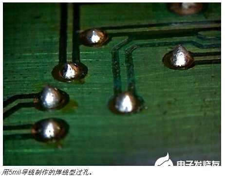

        焊线过孔
        焊线是连接过孔的最简单方法,但它会留下像大橡树果一样的突起物,即使用平头钢丝钳剪过。这些接点不仅难看,而且在这些过孔上方不能再放置元件。然而这是目前最为简单的过孔制作方法。

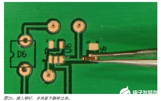

        空心铆钉是一种更加整洁的可选方法。我曾用过0.6mm的铜质铆钉(0.4mm内径),它们可以在易趣和各种其它资源上获得。还要一个用于按压这些铆钉的专用工具,但极其昂贵,我无法想象有人真的买过这样的工具。铆钉可以手工安装。在版图上我设计了75mil的焊盘,钻孔孔径是25mil。用#72钻头打孔,再用镊子插入铆钉。将电路板反过来,放在金属平面上,确保铆钉与金属板接触。在放大镜下用图钉轻轻地撑开铆钉尾部。然后使用内六角螺丝刀等工具的平头按压尾部,确保螺丝刀垂直于电路板。当铆钉到位时按压应发出一个明显的咯嗒声。这不会用多大的力,因为铜是软的。
        用铆钉也存在一些严重的问题。我做的许多过孔结果都呈开路状态。我很肯定的是,这是由于铜的腐蚀性质造成的。因为在做阻焊层那一步铜焊盘都放在碳酸钠溶液中,并且随后经过了层压机和炉子的高温,因此被氧化就不奇怪了。另外,将一种金属折叠到另一种金属上似乎是一种很差的电气连接方法。我最后在铆钉周围加了少量的助焊剂,并进行了回流焊。经过这样的处理后所有过孔都没问题了,最可能的原因是助焊剂中的焊剂清除掉了氧化物。
