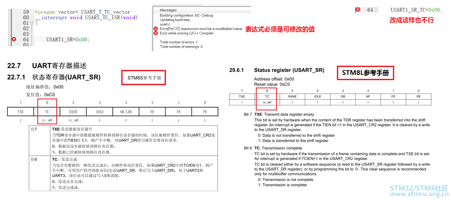

串口发送,清除标志位问题
seraph55723 提问时间:2020-3-15 15:35 /
STM8S上编译没问题,移植到STM8L,就提示这寄存器不能修改
请问这问题要如何解决呢,谢谢?

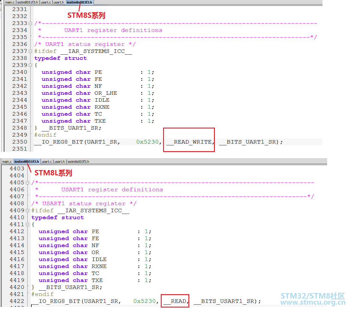

突然发现,S系列的头文件,和L系列的头文件不同
但是手册上说TC位可以写0的

seraph55723 回答时间:2020-3-16 12:01:36
mylovemcu 发表于 2020-3-16 09:09
我记得是这样吧  USART1->SR  寄存器指令是这种写法
最终我改了头文件,改成__READ_WRITE,结果就可以了,报错是说我不能改他的值,不是说语法错误,你说的这种写法我也看过,在keil上吧,但stm8是不是只有IAR开发呢?反正结果都实现了,最后也谢谢你的回复
