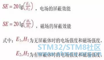

1、 屏蔽效能的感念屏蔽是利用屏蔽体来阻挡或减小电磁能传输的一种技术,是抑制电磁干扰的重要手段之一。屏蔽有两个目的,一是限值内部辐射的电磁能量泄漏出该内部区域,二是防止外来的辐射干扰进入某一区域。( |% v# C; j5 w, E8 ?
电磁场通过金属材料隔离时,电磁场的强度将明显降低,这种现象就是金属材料的屏蔽作用。我们可以用同一位置无屏蔽体时电磁场的强度与加屏蔽体之后电磁场的强度之比来表征金属材料的屏蔽作用,定义屏蔽效能(ShieldingEffectiveness,简称 SE):2 Y1 z& F; g5 d: O% v

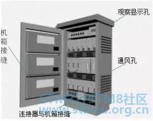

根据小孔耦合理论,决定孔缝泄漏量的因素主要有两个:孔缝面积和孔缝最大线度尺寸。两者皆大,则泄漏最为严重;面积小而最大线度尺寸大则电磁泄漏仍然较大。如图所示为一典型机柜示意图,上面的孔缝主要分为四类: 微信图片_20200316131926.jpg ' i% H, G$ I4 \' t1 G
(1)机箱(机柜)接缝
6 I. s0 ]* G( Y5 t该类缝虽然面积不大,但其最大线度尺寸即缝长却非常大,由于维修、开启等限制,致使该类缝成为电子设备中屏蔽难度最大的一类孔缝,采用导电衬垫等特殊屏蔽材料可以有效地抑制电磁泄漏。该类孔缝屏蔽设计的关键在于:合理地选择导电衬垫材料并进行适当的变形控制。
3 I2 O, F- S, d6 H
(2)通风孔& z& u5 r" ^! x- j
该类孔面积和最大线度尺寸较大,通风孔设计的关键在于通风部件的选择与装配结构的设计。在满足通风性能的条件下,应尽可能选用屏效较高的屏蔽通风部件。
3 i0 g/ o% L7 c) V
(3)观察孔与显示孔; Y+ z3 Y; u8 @
该类型孔面积和最大线度尺寸较大,其设计的关键在于屏蔽透光材料的选择与装配结构的设计。
8 ~5 K( J0 D! u* I$ q& }! P
(4)连接器与机箱接缝9 D6 c& d+ T" E/ e+ n, s
这类缝的面积与最大线度尺寸均不大,但由于在高频时导致连接器与机箱的接触阻抗急剧增大,从而使得屏蔽电缆的共模传导发射变大,往往导致整个设备的辐射发射出现超标,为此应采用导电橡胶等连接器导电衬垫。

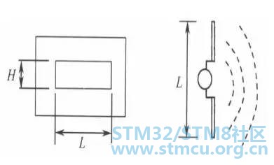

机箱上不可避免地会有各种孔洞,这些孔洞最终决定了屏蔽体的屏蔽效能(假设没有电缆穿过机箱)。一般可以认为,屏蔽机箱在低频时的屏蔽效能主要取决于制 造屏蔽体的材料,在高频时的屏蔽效能主要取决于机箱上的孔洞和缝隙。当电磁波入射到一个孔洞时,孔洞的作用是相当于一个偶极天线。当缝隙的长度达到1/2 时,其辐射效率最高(与缝隙的宽度无关)。也就是说,它可以入射到缝隙的全部能量辐射出去,如图所示。
& ~% z# z! |7 p  m; U
微信图片_20200316131929.jpg ! s, P9 w* ^' r: j. i4 z
在远场区,如果孔洞的最大尺寸L小于λ/2,一个厚度为0的材料上的缝隙的屏蔽效能为:2 y& ?! N& m- l: i$ e
: y7 r! c9 ?: H9 P- T9 M$ K
微信图片_20200316131933.jpg 4 X9 n6 D, Z" y! m
如果L大于λ/2,则SE=0(dB)。) v% Q  o- m/ @
式中:SE──屏蔽效能(dB);
    L──孔洞的长度(mm);    H──孔洞的宽度(mm);    f──入射电磁波的频率(MHz)。
/ C* A  Y: V% v" z9 J这个公式计算的是最坏情况下(造成最大泄露的极化方向)的屏蔽效能,实际情况下屏蔽效能可能会更高一些。
