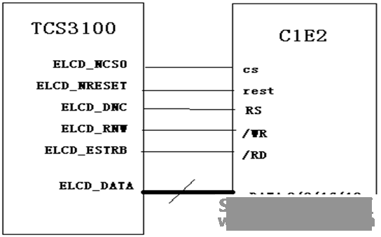

I8080模式
- l  D1 g6 e6 x
I80模式连线分为:CS/,RS(寄存器选择),RD/,WR/,再就是数据线了。优点是:控制简单方便,无需时钟和同步信号。缺点是:要耗费GRAM,所以难以做到大屏(QVGA以上)。
微信图片_20200317113607.png * P% S5 `0 h& \8 I
+ n! X, K0 m& l, h5 V
MCU接口标准名称是I80,管脚的控制脚有5个:
CS 片选信号
RS (置1为写数据,置0为写命令)
/WR (为0表示写数据) 数据命令区分信号
/RD (为0表示读数据)
RESET 复位LCD( 用固定命令系列 0 1 0来复位)
