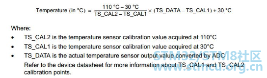

在L552ZE的用户资料手册中没有找到ADC电压转换为温度的公式,在网上找了一个:( J3 K6 b8 g! q) `+ E5 T8 O
) X" h4 S, w( W  t1 z 2020-03-18_231041.png   k: f& k' X* M# K
+ p! R9 \1 B" t; E: Z# ?% H8 [/ k" p1 }4 K

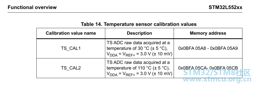

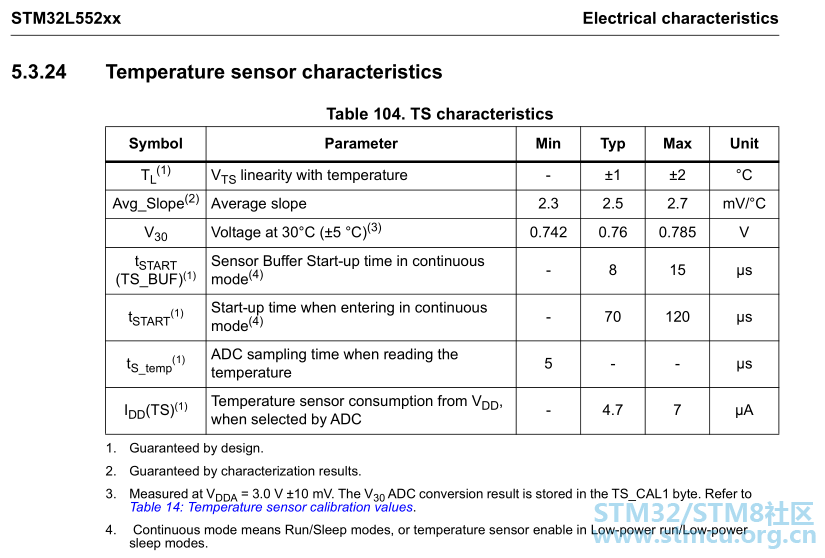

, J1 j8 I* V( N( `手册上给出了此公式要用的几个参数值:
% R: J' n) e) _2 P6 Z% z3 Z* |$ I/ F, o7 J& e% G/ ~
3 L3 z' z( p  h2 X5 V+ @
2020-03-18_230307.png 2020-03-18_230438.png 3 y  j3 J6 O" J2 e

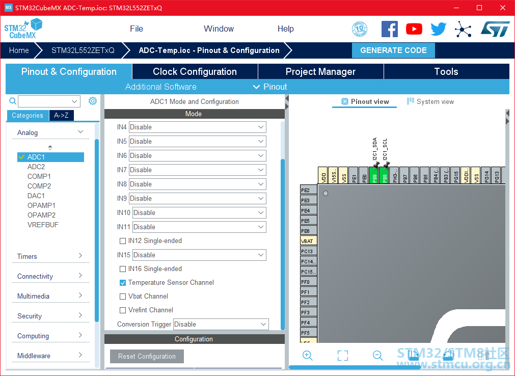

打开上篇的CubeMX工程,原来的设置不变,再增加ADC的通道设置,并另存工程为ADC-Temp:' Q4 B/ J9 u8 G, C: k( `8 z
& `) n& ^1 d# D1 ]+ g$ `9 R
8 F/ D* {: g! G* Q

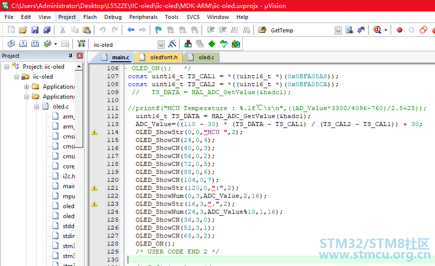

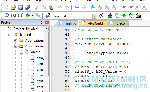

2 k: m( n2 d. H0 q3 m生成工程文件,并打开文件,添加OLED驱动文件,修改main.c文件,添加相关代码如下 :
6 s/ U& H% T: x; D# J& W4 P$ F  v, E0 y* r1 T5 H; `
2020-03-18_225432.png 2020-03-18_225404.png - C2 E. Y5 q" [. V, M

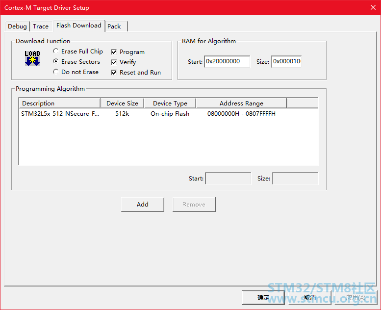

1 p$ a& u0 D1 U. L$ `设置ST-Link为烧录后自动复位(懒得按复位键):0 s4 z5 {& B! N' y, F- H
8 ^1 h$ Z& a' O; W; q& i0 K 2020-03-17_000622.png 9 ?6 P0 A+ L4 X/ V! d7 H

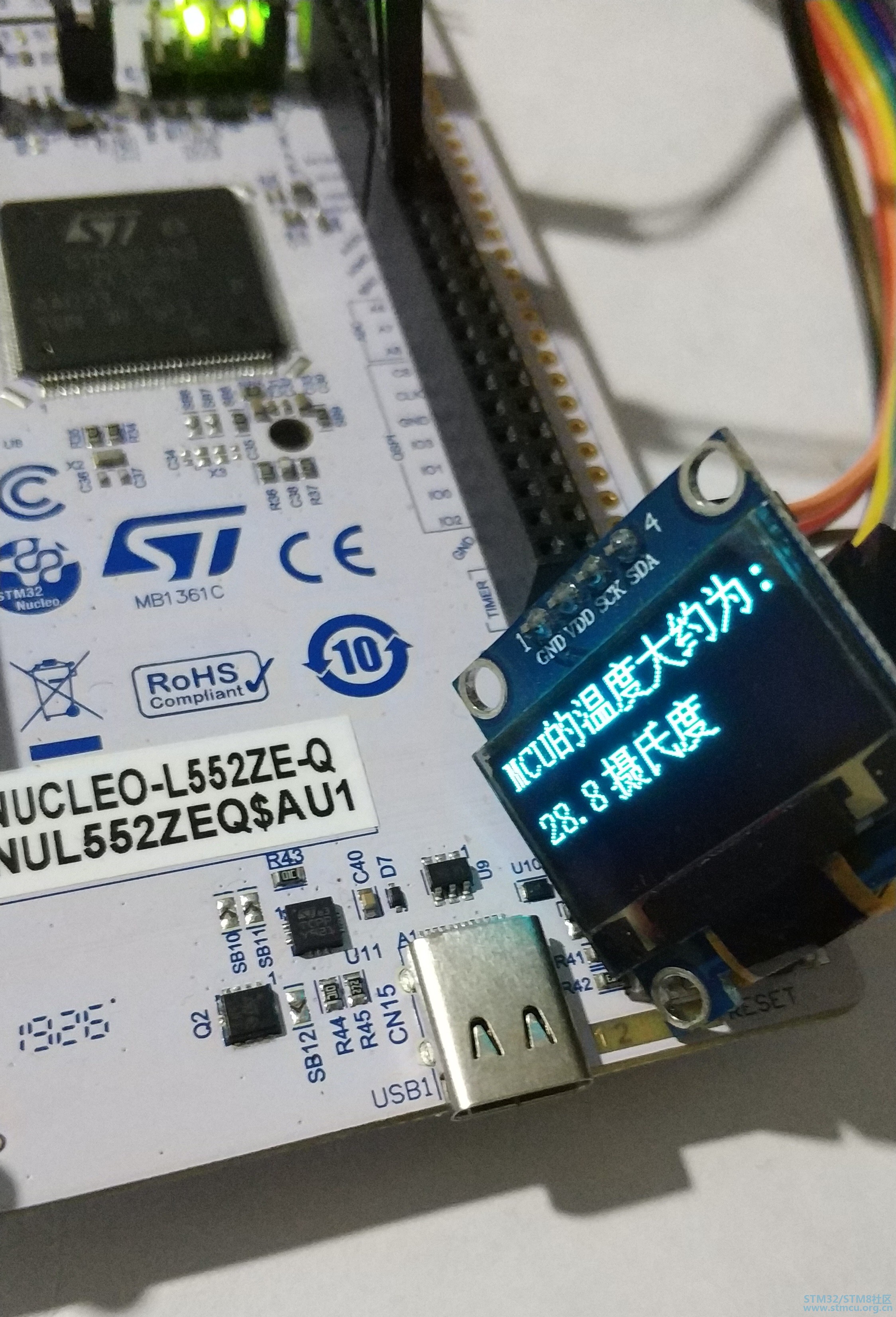

; {0 p. g7 E$ g编译并下载,运行效果如图:
( W4 ]2 `  {* ]- Q
% T2 t2 V/ R/ C; i7 r0 x$ e$ _" k
" z' J( O, U1 ~* ^. N注:此温度转换不是很精确,只作参考;另外如果转换公式运用有不当的,请大家指出,共同进步。谢谢!9 Q7 ~4 R' I8 ]/ n1 C8 l
