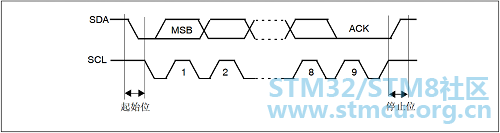

I²C 总线协议可参考总线(SDA和SCL)的时序进行理解:
$ i* `' O6 ]2 X4 X2 m0 ?9 L) Y$ C
! ?! g# N8 V! m  A0 i& A  u
通常包含:起始位、数据/地址、ACK、结束位。
$ M8 a3 j' V# c# m/ B
1. 开始和停止
在时钟线保持高的情况下,SDA数据线由高 -> 低:为总线开始条件;
在时钟线保持高的情况下,SDA数据线由低 -> 高:为总线结束条件;

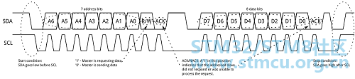

2. 地址
I2C地址分7位和10位。
. ]2 F# v, G6 P, a
7位地址:
3 I( u/ e5 M0 Y$ L- ~

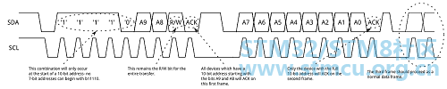

10位地址:
& w) w3 O9 f5 o: g. E; i7 k6 T9 G

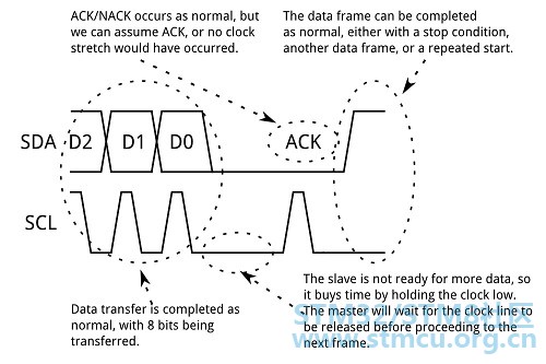

3. 应答(ACK)
5 X+ @( M; b5 V3 P  o. U' y1 N
应答(ACK)和非应答(NACK)发生在每个字节之后,是由接收方向发送方发出确认信号,表明数据已成功接收,并且可以继续发送下一字节数据。
