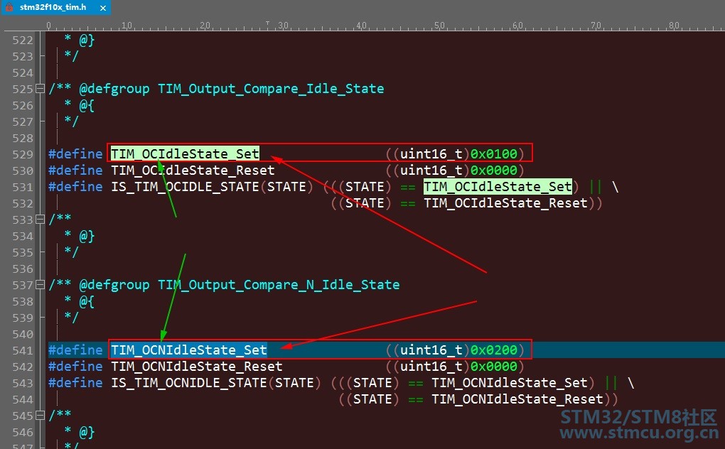

七哥 回答时间:2020-3-20 02:10:07
qazplm3218 发表于 2020-3-19 20:06
设置成这个,还是一样,没有效果??
TIM_OCInitStructure.TIM_OCIdleState =  TIM_OCIdleState_Set;                // ...
TIM_OCIdleState_Set
TIM_OCNIdleState_Set
这两个还是有点区别的

子曰好人 回答时间:2020-3-20 09:05:12
设置成这个,还是一样,没有效果??
我直接复制你的代码了,没注意看,下面这样写应该就是默认高电平了。建议多看用户手册
  1. TIM_OCInitStructure.TIM_OCIdleState = TIM_OCIdleState_Set;
  2. TIM_OCInitStructure.TIM_OCNIdleState = TIM_OCNIdleState_Set;
