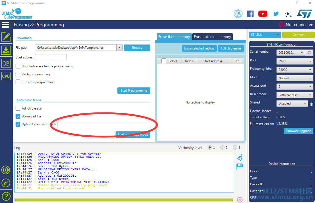

向大神们求助,stm32cubeprogrammer Automatic Mode 读保护该如何设置?如下图,这里如何填写?试过直接在RDP里设了,自动模式下没用,整不明白了,估计这里要设置参数,知道的大神们望告之为谢

-ob RDP=0xBB
