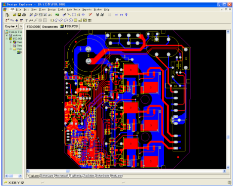

        PROTEL 设计工具在国内的应用已经相当普遍,然而,不少设计者仅仅关注于“布通率”,对PROTEL设计工具为适应器件特性的变化所做的改进并未用于设计中, 这不仅使得设计工具资源浪费较为严重,更使得很多新的器件的优异性能难以发挥。
        下面介绍PROTEL99 SE 工具能提供的一些特殊功能。
        (1)高频电路器件管脚间的引线弯折越少越好,最好采用全直线,需要弯折时,可用45°折线或圆弧弯折, 这样可以减少高频信号对外发射和相互间的耦合。用PROTEL 布线时可在“Design”菜单“rules” 中的“Routing Corners” 中选择45-Degrees或Rounded。也可以用shift+space 键进行线形的快速切换。

        来大幅度减少干扰。同一个层内的平行走线几乎无法避免,但是在相邻的两个层,走线的方向务必取为相互垂直, 这在PROTEL 中不难做到但却容易忽视。在“Design” 菜单“rules” 中的“RouTIngLayers”中Toplayer 选择Horizontal,BottomLayer 选择VerTIcal。除此之外,在“place”中提供了“Polygonplane”
        的功能,即多边形栅格铜箔面,如果在放置时,就把多边形取为整个印制电路板的一个面, 并把此敷铜与电路的GND 连通,这样就能提高高频抗干扰能力,还对散热、印板强度等有较大的好处。
        (5)对特别重要的信号线或局部单元实施地线包围的措施。在“Tools”中提供了“outline selectedobjects”, 利用此功能可以自动地对所选定的重要信号线进行“包地”处理(如振荡电路LT 和X1)。
