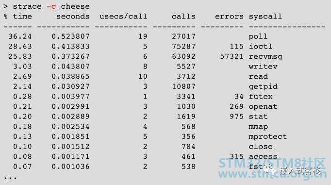

    2.strace -p <pid>(跟踪现有进程)strace -c <command>(统计进程的系统开销时间)

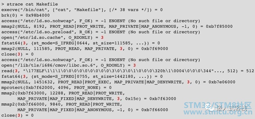

如查看cat操作:
7 S/ u- |# Z  p/ m
- y" g7 a* \2 J9 s8 @2 n9 \
微信图片_20200320142217.jpg / C) C0 p8 n% o- L& q( K
( y5 X. C6 k' q6 j5 y
又如统计进程的调用时间:

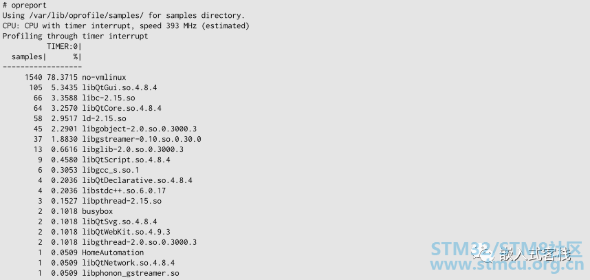

4.2 Linux上的性能监测工具oprofile
Oprofile是linux上的性能监测工具:
  • 具有两种工作方式:legacy模式和perf_events模式
  • legacy模式:
    1.精度低,请使用内核驱动程序进行配置
    2.使用CONFIG_OPROFILE进行编译配置
    3.用户空间工具:opcontrol和oprofiled
  • perf_events模式:
    1.使用硬件性能计数器
    2.使用CONFIG_PERF_EVENTS和CONFIG_HW_PERF_EVENTS编译配置
    3.用户空间工具:operf
    4 L- x$ w- e5 D; v( V
; G: D; J4 y8 i' m! [2 R# F
其使用方法:
  • legacy 模式:
    opcontrol --vmlinux=/path/to/vmlinux # optional step
    opcontrol --start
    /my/command
    opcontrol --stop
  • perf_events 模式
    operf --vmlinux=/path/to/vmlinux /my/command
  • 利用opreport获取结果
    , ~% N: I( L, `1 v( r8 l. L& x
7 a3 D3 f7 M! I2 i) ~
例如:
3 Q1 P2 _. X3 {. ~
微信图片_20200320142211.png 4 @. h; t6 Z# S( M4 B

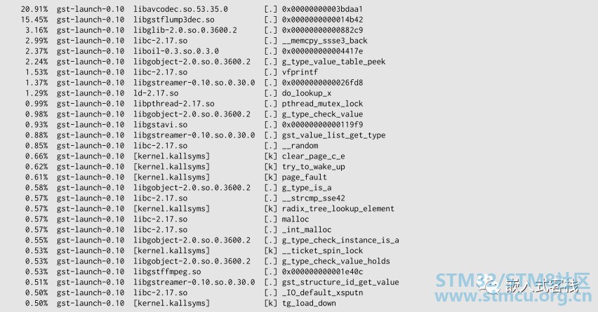

4.3 perf工具
Perf 是内置于Linux 内核源码树中的性能剖析(profiling)工具。它基于事件采样原理,以性能事件为基础,支持针对处理器相关性能指标与操作系统相关性能指标的性能剖析。可用于性能瓶颈的查找与热点代码的定位。linux2.6及后续版本都自带该工具,几乎能够处理所有与性能相关的事件
  • 使用硬件性能计数器
  • 使用CONFIG_PERF_EVENTS和CONFIG_HW_PERF_EVENTS进行配置
  • 用户空间工具:性能。它是内核源代码的一部分,因此始终与您的内核同步。
  • 用法:perf record /my/command
  • 通过以下方式获得结果:perf report

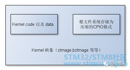

2.1 Initramfs一个很好的方案是使用非常小的initramfs,以启动关键应用程序,然后切换到最终的根文件系统。
' N  x5 _5 p# c' z6 w
微信图片_20200320142204.png " W( }4 T% `1 ?/ Z+ `9 }
initramfs机制:将根文件系统集成到内核映像中,因此它与内核一起被加载到内存中:
  • 它将文件系统的压缩存档集成到内核映像中
  • 变种:压缩的initramfs固件也可以由bootloader单独加载。

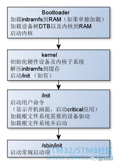

2.3 用initramfs启动过程$ |8 ?% d$ ?2 e. w
4 _2 L+ N+ \2 g6 y/ X, F
. R- ~& Z8 M) l2 E

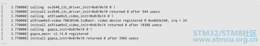

要找出最长执行时间的内核初始化函数,请在内核命令行中添加initcall_debug。将内核日志中得到如下日志:
( j) H, [# {4 e% v6 i! |5 e
微信图片_20200320142021.png 9 t* Y. h0 R" e
如使用initcall_debug可能需要在内核配置中使用CONFIG_LOG_BUF_SHIFT增加日志缓冲区的大小。还可能需要使能CONFIG_PRINTK_TIME和CONFIG_KALLSYMS。

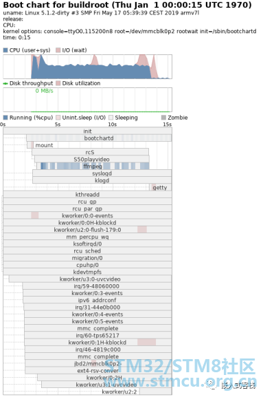

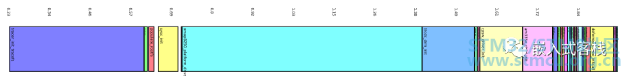

1.2 使用内核启动图进行有目的的优化
使用initcall_debug可以生成启动图,从而轻松查看哪些内核初始化函数需要最多时间来执行。
  • 复制dmesg命令的输出并将其粘贴到文件中(我们将其称为启动日志boot.log)
  • 在开发工作站上,在内核源代码中运行scripts / bootgraph.pl脚本:scripts / bootgraph.pl boot.log> boot.svg
  • 现在可以使用矢量图形编辑器(例如inkscape)打开启动图:
    # o( }4 ]1 c7 R! w
. i8 D4 ~1 [. w( S4 X* D
8 U7 m" J8 ?+ c4 w( m/ P. A
首先从花费最长时间的功能开始尝试优化。对于每个功能:

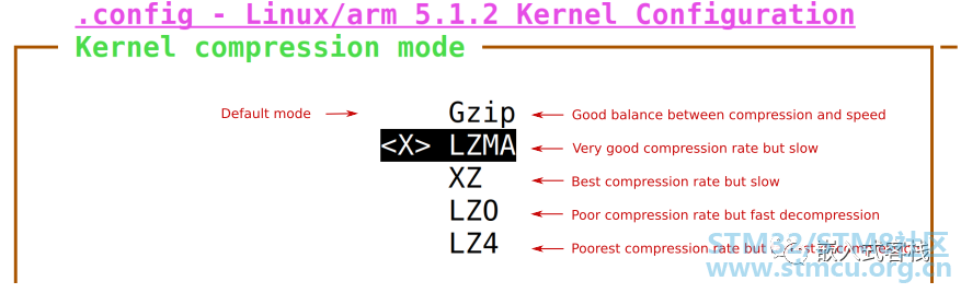

然后考虑内核压缩的方式:
根据存储读取速度和CPU解压缩内核之间的平衡,需要对不同的压缩算法进行测试。还建议在内核优化过程结束时尝试压缩选项,因为结果可能会因内核大小而异。
, z' I# X4 I$ n: |" @! s" O1 S
微信图片_20200320142027.png 0 A3 G. D) G  m7 |; c' b, M8 f3 `
在基于TI AM335x (ARM), 1 GHz, Linux 5.1测试:
7 K: T8 ~3 k! k# d7 y) E
gzip
( x. n, z" @, r9 v9 B7 I
lzma
( E. ], N- r: s4 e# K/ h- j
xz
8 S/ e- z+ y9 {( u7 L4 }* K4 `6 Q& q; E
lzo
; m6 [8 B- {: r( H0 w. z; ~& c  W5 l
lz4
. L( E4 p7 B: \8 ]1 O! _0 c
大小# Y, q" ?" n# W  w" M) ]
2350336 1777000172012025338722716752
拷贝9 `+ w# N2 \( K" B0 O3 L3 L
0.208 s    0.158 s0.154 s0.224 s0.241 s
启动时间
! h; i2 o, A7 i4 m& }0 d8 k/ r
1.451 s    2.167 s1.999s1.416 s1.462 s
Lzo和Gzip似乎是最好的解决方案。 但这结果取决于存储和CPU性能,故在决定方案是务必进行测试。

1.1.bootchart
如果想更详细地了解用户区的引导顺序,则可以使用使用grabserial中的bootchart来实现,例如:
, d/ Y9 E( n; C: q
  l& |+ ^9 }9 q0 f3 I% }  l
那么如何配置并使用bootchart 呢?
  • 在busybox中配置使用bootchartd(CONFIG_BOOTCHARTD = y)
  • 通过命令行init = / sbin / bootchartd 引导您的开发板
  • 将/var/log/bootlog.tgz从目标复制到开发主机
  • 生成时间表:
    cd bootchart-<version>
    java -jar bootchart.jar bootlog.tgz
    bootchart 参见 http://www.bootchart.org

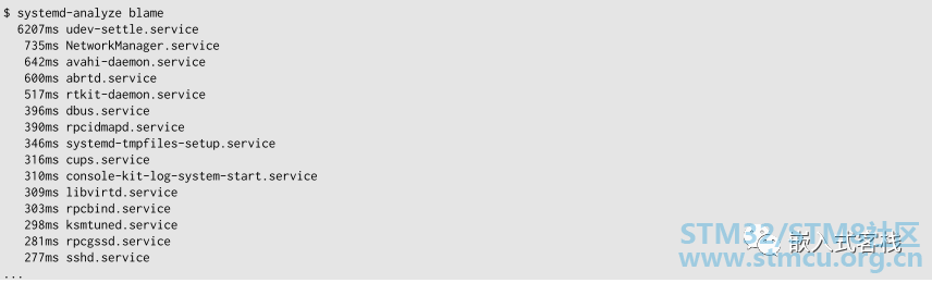

1.2. systemd
如果将systemd用作初始化程序,则可以使用systemd-analyze。
http://www.freedesktop.org/software/systemd/man/systemd-analyze.html

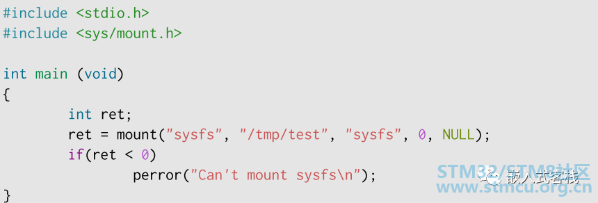

  • 甚至可以直接在应用程序的C代码中挂载文件系统:如

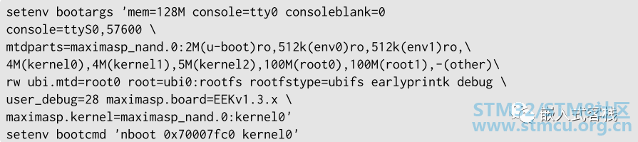

  • 将内核从ROM复制到RAM时,仍然看到许多系统复制了太多无用字节,而没有考虑确切的内核大小。
  • 在U-Boot中,使用nboot命令:
    nboot ramaddr 0 nandoffset
  • U-Boot使用存储在uImage标头中的内核大小信息来知道要复制多少字节。
    6 E: o" `) ^. q1 D# I  H7 g
