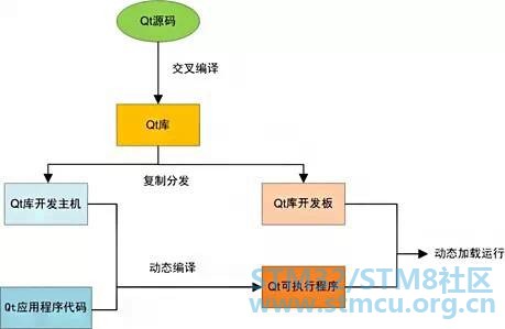

Qt/E所面对的硬件平台较多,当开发人员需要在某硬件平台上移植Qt/E时,需要下载Qt源代码,利用交叉编译器编译出Qt库,接着需要将Qt库复制两份,一份放置在开发主机上,供编译使用,一份放在目标板上,供运行时动态加载使用。具体流程如图2所示。1 o2 ?! U0 q9 Y' i) r' z
微信图片_20200321140117.jpg 2 编译Qt库流程图

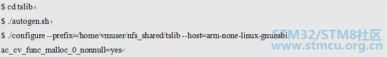

3. 配置: w! B0 @+ `/ M: p) F. H
进入解压的目录,执行如下命令:
# V8 W& p/ [# j 微信图片_20200321140124.jpg
% o# S8 _6 j! c. f- b) X* c--prefix指定安装路径,用户可以自行指定tslib的安装目录。--host指定交叉编译器,如果交叉编译器是arm-none-linux-guneabi-gcc,则指定arm-none-linux-guneabi。2 A/ G1 |7 q* m. J) [

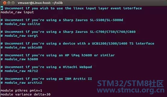

找到#module_raw input那一行,去掉注释#,如下图3所示。
# T5 w, m: \" a, E8 D 微信图片_20200321140127.jpg 图3 ts.conf文件内容
2 d( i( W1 s0 [  D' X; a* ~
注意:行首不要留空格,要顶格。6 U; t8 R& k' b& P

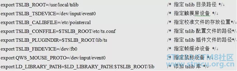

& \) T5 w2 R# m+ e, @通过串口软件(如本文使用的Tera Term),打开开发板的环境变量文件/etc/profile。# sudo vi /etc/profile
  m5 K! z/ r  u/ d5 q在末尾添加如下内容:* L: q: X4 h7 W3 n' q
微信图片_20200321140134.jpg ' d# {/ H6 H( z4 u( v$ ?
其中TSLIB_ROOT更改为自己实际存放的tslib的绝对路径。
/ w( ?' L) G4 U- H/ v- @TSLIB_TSDEVICE和QWS_MOUSE_PROTO这两项需要查看自己的开发板触摸屏设备对应/dev/input/下的文件。

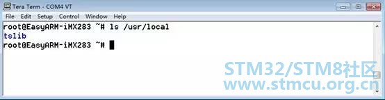

- e! B# P( I( q0 \* O9. 执行测试命令
" {; a3 Y# x7 k5 |重新启动开发板,使系统重新读取/etc/profile的环境变量,进入tslib/bin目录,执行如下命令:# cd /usr/local/tslib/bin# ./ts_calibrate, @+ {; Z6 a8 m
如果开发板出现如图5所示界面,则至此,tslib的安装和移植已经成功完成。  ^9 E4 w: M  F. L) x* V: i
可以执行该目录下的其他程序,体检触摸屏。
2 T0 v; O6 X& b) O* N" d  j* y& J 微信图片_20200321140138.jpg 图5 5点触摸屏校准画面

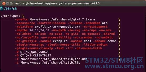

3 _; m# \& `" X8 J. T* E下载qt-4.7.3源码包(qt-everywhere-opensource-src-4.7.3.tar.gz),进入源码包的目录,然后解压缩,进入解压缩的目录,配置相应的选项内容保存到脚本build-qt里面,脚本文件内容如图6所示。# Z! c6 K( R7 C' |7 H: P8 \4 z
微信图片_20200321140141.jpg 图6 build-qt文件

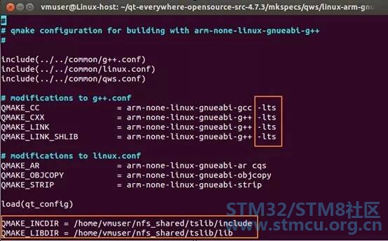

: z2 j: K6 Y7 C4 K2 c然后在该目录下的mkspec/qws/linux-arm-gnueabi-g++/qmake.conf文件添加-lts参数和在文件末尾添加如下两行:" [0 u6 J+ v6 L8 O
  ~. C0 g  h! P5 @+ j8 y& ^实际操作后的效果如图7所示。( p& w! O/ F+ q, W6 Z* o8 E: h: Z
微信图片_20200321140148.jpg 图7 qmake.conf文件内容" E0 w8 d0 s  O3 @2 g( x0 w8 d
然后开始安装,具体命令如下:& B+ a6 y, s( ?! U/ ]2 r+ k) q
2 R, F- I; o: A, `, G: X注意:需要指定tslib相关文件的路径如:-I /home/zlg/nfs_shared/tslib/include –L /hone/zlg/nfs_shared/tslib/lib和-qt-mouse-tslib,另外配置之前确保g++已安装。; y8 A# T# s( ]3 [
至于./configure 的选项可以通过./configure -help查看,并参照实际开发板,选择合适的选项。例如选项-prefix <安装路径>指定安装目录。
7 r' U7 X3 E1 J% d. j6 L. p如果没有指定安装路径则默认安装在/usr/local/Trolltech/QtEmbedded-4.7.3-arm。
( F: N, a5 k# [/ [# n/ Q7 V配置完成后,开始执行如下命令:$ make* `+ b/ v6 @4 y  L: [# S

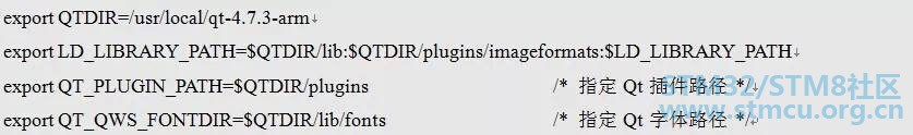

) T4 F/ n2 X6 o3 n设置相应的环境变量,在开发板上执行如下命令:# vi /etc/profile8 G4 ~7 Q% Y5 Q& \
然后在文件末尾追加如下内容:

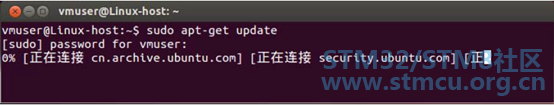

桌面版本的Qt SDK支持三个平台:Windows、Linux、Mac。这里只讲述Linux桌面版本的Qt SDK的安装。其他平台下的安装可查阅官方资料。用户可以在Qt官方网站找到三个平台对应的安装包。推荐通过Ubuntu下的apt-get获取Linux版的Qt SDK。在Linux主机可以正常上网的条件下,先进行安装源的更新,否则可能导致Qt-SDK安装失败。安装源更新命令如下:5 t1 \5 z! a3 E0 M3 a9 I
$ sudo apt-get update
" H2 V" M& K% N9 s/ S其执行过程如所图8示。
5 w2 j5 m/ X( Y& g# z; L0 V' I 微信图片_20200321140200.png 图18 更新Linux安装源6 r5 q! s! X5 D* S* v; N

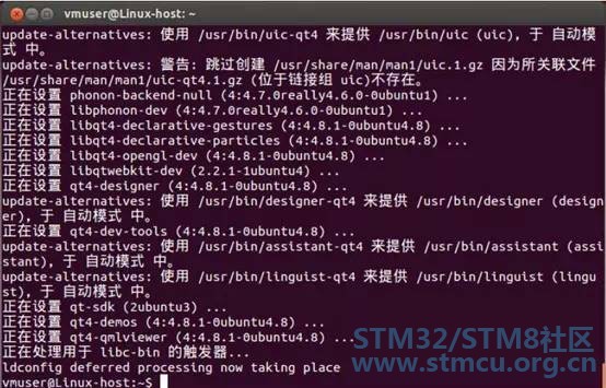

安装源更新成功后,可以使用如下命令获取并安装Qt SDK。
7 F4 h5 N1 D7 Z' p% q$ sudo apt-get install qt-sdk        9 @+ H; Q' Y' F- k

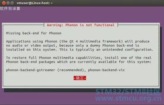

在Qt SDK的安装过程中可能会出现如图9所示的警告窗口,这时只需要选中该窗口并按回车键即可。: d# l; H$ n/ f* S$ R% t
微信图片_20200321140203.jpg 图9 Qt SDK安装过程中可能出现的警告窗口) V( }2 Q+ m$ G# x! l0 v+ _/ f2 }
当Qt SDK安装完成后,终端显示如图10所示。
7 w8 i8 f9 j5 P 微信图片_20200321140206.jpg 图10 完成Qt SDK的安装

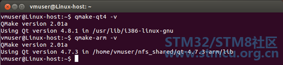

7 u! D8 V& n5 X( X0 @8 j安装成功后,会在/usr/bin/目录下产生两个可执行文件qmake和qmake-qt4如图11所示。  {( S# t& Y! a( w; m
微信图片_20200321140209.png 图11 qmake可执行文件路径  z' n4 T9 V) D' _" g
第1个qmake是qt5版本的,本文使用第2个qmake-qt4可执行文件,为了区别用于嵌入式的qmake指令和桌面版本的qmake指令,可以通过设置别名,如本文用qmake-arm来指定嵌入式版本的qmake,在~/.bashrc文件的末尾添加如下命令:6 W) L  I1 t; o" b  X
alias qmake-arm=/home/vmuser/nfs_shared/qt-4.7.3-arm/bin/qmake
4 g0 q- K# ~8 ^+ r
添加成功后,可以执行source ~/.bashrc使其立刻生效。然后可以分别执行qmake-qt4–v和qmake-arm–v,查看版本是否分别对应嵌入式和桌面版本,命令如下:. o+ J7 `7 ?  ~+ F* G- ?. B
2 ^. T- q! Z+ W1 v0 dPC终端上显示如图12所示。" ]+ H: k5 a; L7 Y! O# A% N4 F8 P
微信图片_20200321140212.png 图12 qmake的不同版本% R8 a1 R/ Q- N/ Z( g% v  K0 Y

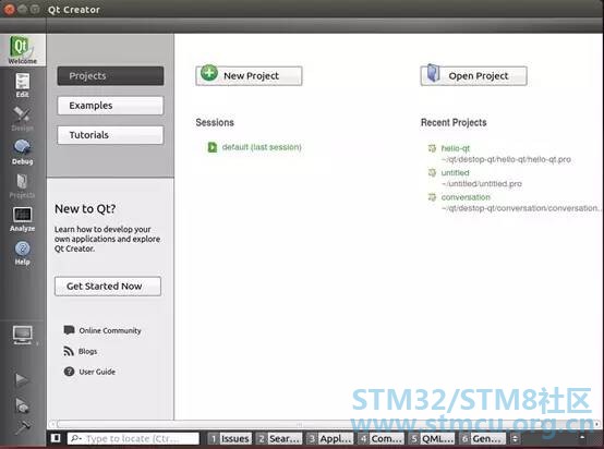

Qt Creator是一个强大的跨平台IDE,集编辑,编译,运行,调试功能与一体。其代码编辑器支持关键字高亮,上下文信息提示,自动完成,智能重命名等高级功能。IDE中集成的可视化界面编辑器,可以让用户以所见即所得的方式进行图形程序的设计。其编译,运行无需敲入命令,直接点击按钮或使用快捷键即可完成。同时还支持图形化的调试方式,可以以插入断点,单步运行,追踪变量,查看函数堆栈等方式进行应用程序的调试开发。: j$ e& n2 [0 `' L
通过如下命令启动QtCreator:$ qtcreator6 W& q) S+ d% t5 f
Qt Creator主界面如图15所示。3 }. @- [4 q3 L
微信图片_20200321140215.jpg 图15 Qt Creator主界面! H7 T6 p9 T% l7 i

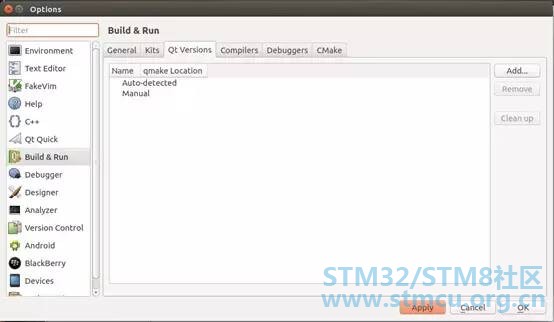

如果已安装了桌面版的Qt和嵌入式版的Qt,则需要设置Qt Creator所使用的Qt版本。点击菜单栏的Tools→Options,将得到如图16所示的界面。
. c0 `! H4 N3 S 微信图片_20200321140218.jpg 图16 Qt工具-选项界面+ g" M& t$ U- L( E

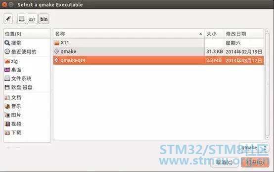

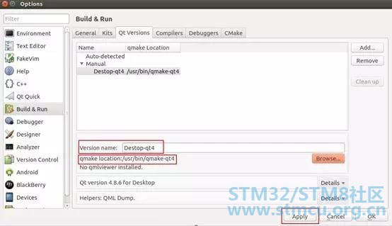

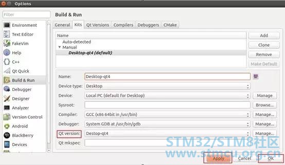

点击左边的Build & Run,在右边弹出的Build & Run中,选择Qt Version,手动加入Qt的版本,以加入桌面版的Qt为例:
$ ^$ m+ l0 A8 [% w. ~1 F, J点击Add,弹出选择qmake可执行文件的窗口,然后选择路径/usr/bin/qmake-qt4的执行文件如图17所示,点击打开。
( G- _6 o" B& n8 I" z 微信图片_20200321140221.jpg 图17 选择qmake可执行文件窗口
1 {/ X/ u" f$ U# t; v0 u1 \* g3 K在Version Name一栏输入版本名字,如Destop-qt4,点击Apply如下图18所示。
  _* s0 _  c  M/ `0 T 微信图片_20200321140224.jpg 图18 添加Qt版本的窗口
4 e7 q! t2 S/ ~4 O- b然后选择Qt Version旁边的Kits,点击Add,输入Name,选择编译器、Qt-version等,配置选项如图19所示,点击Apply,然后点击OK即可。7 U# Y( Z9 [9 \# W& A6 ]
微信图片_20200321140227.jpg 图19 配置编译工具(Kits)窗口

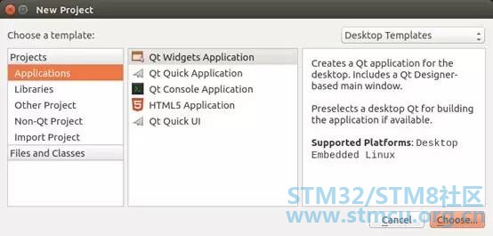

单击Qt Creator主界面的New Project,得到如下图20所示的界面。

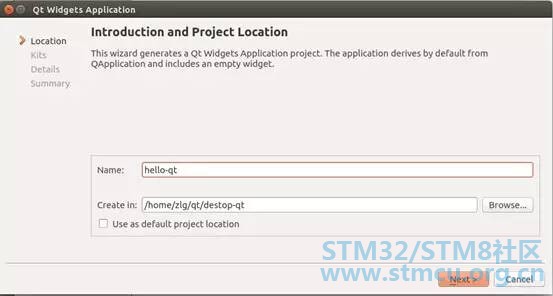

8 F- P& c' d2 \2 q 微信图片_20200321140230.jpg 图20 创建新项目界面4 ?& x% E# W' }# l+ {

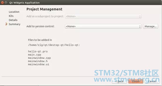

选择Qt Widgets Application,点击Choose,进入如图21的界面,设置项目名称和路径。接下来可以一路点击下一步,选择默认的方式,直到出现如图22的界面。
# m2 ^, H, C5 l$ v6 k: D, G+ f& I: q 微信图片_20200321140233.jpg 图21 项目名称和路径的界面
% K: ]/ K: J, @2 u/ _4 f6 J; \5 f4 C; g4 B/ i  b! R
微信图片_20200321140236.jpg 图22 项目管理界面

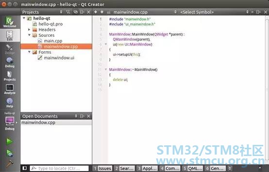

. j+ G0 t$ [+ x, @) M单击Finish,将进入如图23界面,Qt Creator已经自动生成一个最基本Qt程序所需的代码,用户可以在此基础上做进一步的开发。

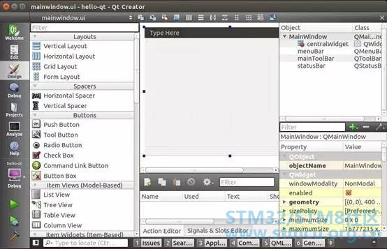

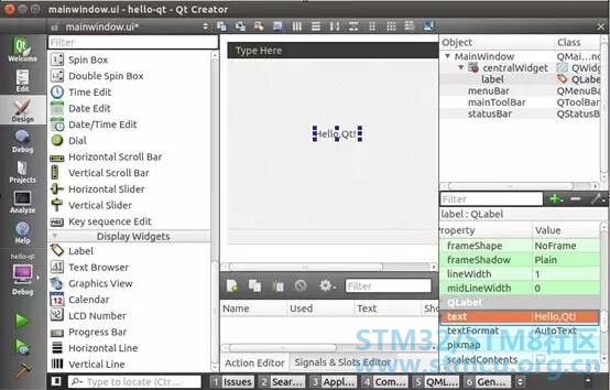

单击侧边栏的Forms中的mainwindow.ui可以启动可视化编辑器,如图24所示。
" s" s& x% f/ }& ^5 b, T3 d$ Q' K 微信图片_20200321140242.jpg 图24 可视化界面编辑器9 k8 ]6 ?* ?* `: [1 p) r3 U2 s
在图25的界面中,通过拖动左边控件侧边栏中的控件到程序主界面中,以所见即所得的方式设计程序界面。下面拖动一个QLabel控件到程序主页面上,点击QLabel控件,在右下角栏目中设置QLabel上文字为“Hello Qt!”。如图14.25所示。
$ s$ l  u. J( C* v4 P, T+ ] 微信图片_20200321140245.jpg 图25 hello Qt程序界面% S7 k% F+ ?+ D+ g  B$ `8 {

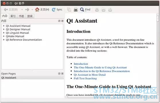

Qt帮助文档3 ~0 l6 N& f: j7 s* H0 M" ?* b5 I
由于Qt中包含了许多类和函数,开发人员不可能每一个类都熟记。所以可以使用参考文档查阅每个类和函数的使用方法。
; w# h( K' s  n% v! h可以使用Qt的帮助浏览器Qt Assistant,它具有强大的查询和索引功能,自身也是由Qt程序构成的。- F6 v2 j2 K; [9 s- O0 J& T3 h8 s% B
在Linux命令行终端下,输入如下命令:
3 o% B& e$ _; z
$ assitant-qt4
$ Y9 a" \2 l9 W: M0 `" F/ Z% A
即会弹出如图30所示的界面。- m1 v4 n: i5 Q1 A8 j4 r' X  Y
微信图片_20200321140259.jpg / Z7 j0 a" S/ l$ C
图30 assistant界面' D+ @+ S* o2 d+ s# t. W+ ~

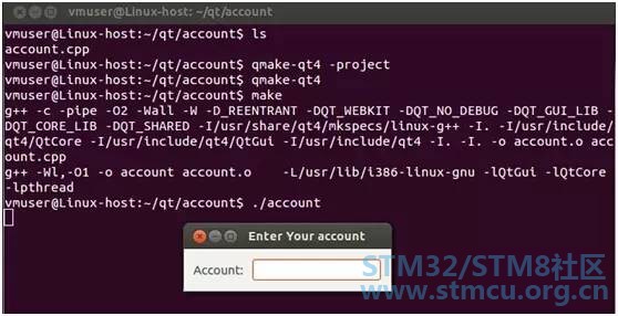

这些例子都是手动敲代码,然后用桌面版的qmake(即我们设置别名的qmake-qt4指令)进行编译,而不是借助IDE来进行编程。因为这样可以让读者更加明白代码的运作原理。
4 t1 d' v; a7 X# B1 按钮本例子由一个按钮构成,这个应用程序的源代码与Hello程序的源代码非常相似,quitButton源代码如程序清单2所示。8 U) v* ^# {4 i* e5 a

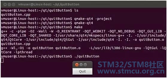

; j* x: a2 `4 R- d/ a  ^* h第8行将应用程序的控制权转移给Qt。此时,程序将进入事件循环状态,程序会等候用户的动作,例如鼠标单击和按键等操作。3 s5 V2 O) d6 |
新建一个quitButton目录,然后在该目录下添加quitButton.cpp,内容如上述程序清单1.2所示,然后在该目录下执行如下命令进行编译和执行。
3 k8 a; u/ k3 f
  1. $ qmake-qt4 –project3 t! E' u* N. i( C
  2. $ qmake-qt4
    ; |- Y# i  R0 S' ]4 p3 q5 e
  3. $ make
    . o/ e" t& K; I# S3 O: H
% {( X5 E+ `/ r' i, y" [
! H5 m, F, |9 F5 r% ZPC上执行过程如图31所示。
8 S* o6 k2 Q( R, A, W 微信图片_20200321140302.jpg 图31 quitButton编译和执行过程. ]' k0 f- _7 E. E2 W% {8 x
由于没有为按钮按下的事件提供任何处理。所以无法按下“按钮”之后退出窗口。这个功能可以通过后面将要介绍的信号与槽的机制来实现。9 y/ G) J' |3 \! z. x# t1 @1 ]# Q0 f/ J

第13和14行把window对象传递给QLabel和QLineEdit的构造函数,说明这两个窗口部件为window的子对象。" x, c& |1 J6 R1 ]
第16到18行使用了一个水平布局管理器对标签和文本框进行布局处理。下一小节将具体介绍布局管理器。) U4 ~: H# ]! o  M! X
建立一个新目录为account,在该目录下添加account.cpp源代码文件,然后调用如下命令进行编译,然后执行。. p) h3 _5 s% y
  1. $ qmake-qt4 –project: N# |( N; }9 u" g6 R
  2. $ qmake-qt4& b" L2 {% T2 c9 v
  3. $ make
8 Q9 V' d0 o7 H8 S# p
9 p+ t4 }! y" w# [. T" ?" sPC上执行过程如图32所示。# }( h5 Y& ?+ f6 Y' p6 Y
微信图片_20200321140305.jpg ! b" ~+ x6 K4 d- f8 t* g, N
图32 account编译和运行界面

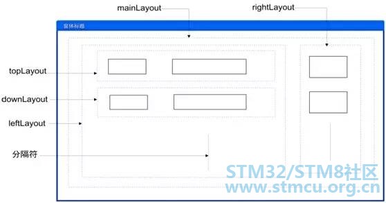

/ Z: k7 x- c, @7 d, d3 布局管理器
( @6 p( Q$ i9 ]" y, G9 B* ~/ s布局管理器是一个能够对窗口部件的尺寸大小和位置进行设置的对象。Qt有三个主要的布局管理器类:
- N6 E$ U) A/ @  I
1、QHBoxLayout:在水平方向上排列窗口部件,从左到右;
# Q+ i8 I7 U, k; x6 j2、QVBoxLayout:在垂直方向上排列窗口部件,从上到下;
5 [* |  |3 x0 ^( F: u5 _7 _3、QGridLayout:把各个窗口部件排列在一个网格中。$ g. [$ P* ~0 k: |. L. C, @5 v
+ J( I9 Y2 b0 @0 j% Y7 I

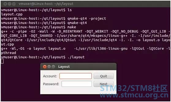

下面编写一个范例来展示一下布局管理器的灵活用途。本例子将把前两小节的功能部件结合起来使用。
3 u) b; r" S2 Y7 i3 B程序清单4 layout.cpp
) @3 R+ X* n( n
  1. 1 /* layout.cpp */
    % }% }% |7 \/ X( g; r
  2. 2 #include <QtGui>3 Z6 e  T9 `( `0 W3 e8 {6 Z
  3. 3 #include <QApplication>0 F/ H3 s$ K) m; F
  4. 4
    . [1 \2 }, u5 t# h, D
  5. 5 int main(int argc, char *argv[])
    : n5 u! n5 r* t$ W" w( J  u& x
  6. 6 {7 t' |2 P* `, a
  7. 7 QApplication app(argc, argv);
    ! z2 {; D' m. y5 L2 s# S
  8. 8 QWidget *window = new QWidget;% c7 I8 A/ [! j1 A5 [! F6 }/ V7 U
  9. 9 window->setWindowTitle("Layout");# p& s% f: M& b, v
  10. 10/ x6 |5 R" b1 M9 B7 `. a6 ^
  11. 11 QLabel *accountLabel = new QLabel("Account: ");
    ' Q7 R/ E, {( m/ I' G
  12. 12 QLabel *pwLabel = new QLabel("Password: ");
    6 r& A) I* d! d' ^. s4 m5 `
  13. 13 QLineEdit *accountEdit = new QLineEdit;( M7 @- @+ h# ~* x
  14. 14 QLineEdit *pwEdit = new QLineEdit;
    2 M( Z* x1 g2 H/ A8 b8 y
  15. 15 QPushButton *quitButton = new QPushButton("Quit");; x3 D# H- p+ i% Y. q
  16. 16 QPushButton *nextButton = new QPushButton("Next");
    . D' S: d# Y) H: n( R) `
  17. 17% A& F$ K7 e6 [" z* l9 Z
  18. 18 QHBoxLayout *topLayout = new QHBoxLayout; /* 创建一个水平布局管理器 */! D- c# E! ~( L3 {; Y8 A: D
  19. 19 topLayout->addWidget(accountLabel); /* 从左到右放置窗口部件 */
    # G& R4 T" N& ~7 ^/ d* B. d% r3 w% a
  20. 20 topLayout->addWidget(accountEdit);
    6 b; U& j" E6 k; E1 `
  21. 21
    ; G' {! C$ Q' @. T' D% U# k
  22. 22 QHBoxLayout *downLayout = new QHBoxLayout;' c  D# b: A! \& A
  23. 23 downLayout->addWidget(pwLabel);# \: x! v6 M* o- ~
  24. 24 downLayout->addWidget(pwEdit);7 |8 ?! b4 q2 q4 }: A
  25. 25
    ; s. T: Y! l0 P8 \0 e" T
  26. 26 QVBoxLayout *leftLayout = new QVBoxLayout; /* 创建一个垂直布局管理器 */
    ; c& e5 ]% L" a" I4 A
  27. 27 leftLayout->addLayout(topLayout); /* 内嵌布局管理器 */. A2 P; U' m, [6 _9 s
  28. 28 leftLayout->addLayout(downLayout);
    6 s  P+ l) `2 }" |4 H
  29. 29 leftLayout->addStretch(); /* 添加分隔符 */
    6 b" D% b; ]. ?
  30. 30
    0 |  @9 R+ Q, C  a9 a- o
  31. 31 QVBoxLayout *rightLayout = new QVBoxLayout; /* 创建一个垂直布局管理器 */0 y  o4 G% y& H) ?
  32. 32 rightLayout->addWidget(quitButton); /* 从上到下放置窗口部件 */2 O( D# b* R2 L0 X7 D
  33. 33 rightLayout->addWidget(nextButton);
    3 K* O' n. t  b4 r
  34. 34 rightLayout->addStretch();
    6 M+ i/ p, }6 O0 @6 s' U0 i
  35. 35
    - E5 ~. P: I2 ^
  36. 36 QHBoxLayout *mainLayout = new QHBoxLayout;4 a. u5 A9 {7 F0 i
  37. 37 mainLayout->addLayout(leftLayout);
    7 A) D: U4 {5 b" A3 X- p, O
  38. 38 mainLayout->addLayout(rightLayout);
    ) X' O3 }0 j5 ?& a: E6 c8 ~2 }; `$ @% F2 Z
  39. 39
    / f2 O0 v, a) _( a! `3 c  ?
  40. 40 QObject::connect(quitButton, SIGNAL(clicked()), &app, SLOT(quit()));. A- O* u7 j$ w4 T6 a+ G9 n
  41. 41 window->setLayout(mainLayout);0 }4 l! W1 \1 H
  42. 42 window->show();
    ; O7 K9 Y  Y- @
  43. 43 return app.exec();# u3 S8 @. c2 _: y- X  `: I4 \
  44. 44 }
    * O4 E! u( u3 r$ A
& p! ]2 [. A  o+ B) ^* {1 L
0 Q7 h9 E, I) T8 w第29行和34行添加了分隔符(或者称为伸展器),用它来占据余下的空白区域,这样可以确保如果用户将窗口高度变高,可以确保这些按钮和标签部件可以完全占用它们所在布局的上部空间,不会跟随窗口高度变高而变高。
5 A* g4 L5 u; r5 m1 a# Y使用布局管理器摆放这些子窗口部件,布局中既可以包含多个窗口部件,也可以包含其他子布局。通过QHBoxLayout、QVBoxLayout和QGridLayout这三个布局的不同嵌套组合,就可能构建出相当复杂的布局层次。如下图33所示:
( r/ _! s; o$ _ 微信图片_20200321140307.jpg 4 ?" S) `# g1 {' O
图33 Layout层次图
5 j! n3 X' N9 |+ ?, W3 m  I当将子布局对象添加到父布局对象中时(第27、28、37和38行),子布局对象里面的窗口部件就会自动重定义自己的父对象。换言之,当将主布局装到window对象中时(第42行)时,它就会成为window指向的对象的子对象了。于是它的所有子窗口部件都会重定义自己的父对象,从而变成window的子对象。' }' r0 b( p  G' r# l
建立一个新目录为layout,在该目录下添加layout.cpp源代码文件,然后调用如下命令进行编译和执行。  t$ `4 x9 `* L! m
    : @. w. M+ W, d7 e: m8 G
  2. $ qmake-qt4/ R1 h. p) M7 R! {/ J
  3. $ make
* P( M: Y; |* p  j
. g' T3 }; M5 w0 Q; v  w* X4 w1 z; F& P# Y2 f* [6 p
PC上的执行过程如图34所示。/ g' o( s+ H! K0 p6 s1 L, }5 ^
微信图片_20200321140310.jpg ! _) f7 J: D! i% l1 t8 F9 P+ D
图34 layout编译和执行过程

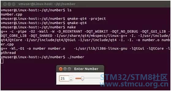

再介绍一个简单的示例,说明如何利用信号与槽的机制来同步窗口部件,可以通过操作微调框(spin box)或者滑块(slider)来完成数字输入,源码如程序清单6所示。9 q/ X1 l) Z5 F' M' ^
程序清单6number.cpp源码
* }; I, W# f2 }; V" Q
  1. 1 /* number.cpp */, Y+ U4 Q# v, `  Z3 d: D
  2. 2 #include <QApplication>/ u5 f5 v% |" X9 \- V3 o) P
  3. 3 #include <QHBoxLayout>% X& u5 s. u* I- J% `
  4. 4 #include <QSlider>
    9 c7 w1 T2 d  |8 o# H
  5. 5 #include <QSpinBox>
    ( G/ r' m# ]/ |7 }" S( \- q
  6. 6, K; r$ C; g9 g& c% g) @
  7. 7 int main(int argc, char *argv[])  [. f! g+ b) Y6 n
  8. 8 {
    $ E0 U0 q, Y5 v0 L# ^
  9. 9 QApplication app(argc, argv);8 b( x& c" G( n3 ?
  10. 10 QWidget *window = new QWidget;
    ) v8 f# w( h+ T& ~; S- U
  11. 11 window->setWindowTitle("Enter Number");
    4 ]- W* y/ p; L
  12. 12" Z1 `/ [9 D+ D+ K" H! }5 ^
  13. 13 QSpinBox *spinBox = new QSpinBox; /* 创建微调框 */% R' A) m5 M" D# s1 W. y
  14. 14 QSlider *slider = new QSlider(Qt::Horizontal); /* 创建滑块 */+ P/ N# T: r, Z+ l! a6 _
  15. 15 spinBox->setRange(0, 100); /* 设置微调框有效范围 */% H* p  z% w7 O  c  L/ ~
  16. 16 slider->setRange(0, 100); /* 设置滑块有效范围 */. Q8 F# v3 n% f! ?
  17. 17
    $ r. O+ F8 F1 x" q3 a
  18. 18 QObject::connect(spinBox, SIGNAL(valueChanged(int)),slider, SLOT(setValue(int)));
    9 y( l4 v# j+ P
  19. 19 QObject::connect(slider, SIGNAL(valueChanged(int)),spinBox, SLOT(setValue(int)));
    9 E4 A) U! ]" |- i0 f* g
  20. 20 spinBox->setValue(25); /* 设置微调框的值为25 */) S! E" H0 b- Y8 X# p8 L! v3 g% f8 D
  21. 21' Z1 V5 _; H# ^* O7 u4 f
  22. 22 QHBoxLayout *layout = new QHBoxLayout; /* 创建水平布局管理器 */5 q/ x* Z$ `  w- ]7 k* r& e. k
  23. 23 layout->addWidget(spinBox); /* 从左到右放置部件 *// ^+ d( \" ?9 F4 U, {- O3 p
  24. 24 layout->addWidget(slider);: C. e) r- U8 u( I! `
  25. 25 window->setLayout(layout);/ k8 U& X( K! k/ z% h
  26. 26) b) O& F# H$ A+ S
  27. 27 window->show();/ k5 B3 j9 D  {7 y( a( J! a
  28. 28
    , @8 G1 s1 C, T$ b1 T
  29. 29 return app.exec();
    ( @8 |6 z/ \- D+ c2 T
  30. 30 }
. S7 S- n1 E! E; R# o( Q$ Q( d
& c+ ~! f1 r- Z4 z* q
第18至19行调用了两次QObject::connect函数,这是为了确保能够让微调框和滑块同步,以便它们两个总是可以显示相同的数值。只要有一个窗口部件的值改变了,就会发射它的valueChanged(int)信号,而另一个窗口部件就会用这个新值调用它的setValue(int)槽。/ D8 l1 e+ M) d, c& ]
建立一个新目录为number,在该目录下添加number.cpp源代码文件,然后调用qmake命令进行编译,然后执行查看效果,命令如下:
8 e; o' m8 e8 Y. @% o) ~9 _
  1. $ qmake-qt4–project
    # U. K' C! B1 x( b. T
  2. $ qmake-qt4
    , t: h( p* Q, i
  3. $ make
$ y, I! \! \+ l* B9 A# H
4 y7 [4 L: r! Q' w8 C7 R2 h本机执行过程如图35所示。
" b: M6 t1 c5 V' j: k 微信图片_20200321140312.jpg , v: q2 z( K9 [; t8 d: @/ [
图35 number编译和执行过程

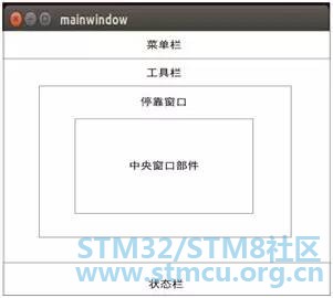

; a' Z4 ~# ^" Q1 m主窗口(MainWindow)
! _" |$ f7 T& U# [" v8 Q应用程序的主窗口提供了用于构建应用程序用户界面的框架,可以通过子类化QMainWindow创建。2 V* v1 o% f! h8 t6 h6 g7 f) o, I
一个主窗口主要由菜单栏,工具栏,状态栏、停靠窗口和中央窗口部件组成,如图36所示。
9 W( Q1 F7 X6 R: T) u5 V& m& s 微信图片_20200321140315.jpg 2 v5 o7 N7 i! A$ C
图36主窗口示意图9 g* V5 v, H' V! W( O0 b' g3 ?$ ~
最上面是窗口标题栏,用于显示标题和一些按钮,如最小化、最大化、关闭按钮等。接下来是菜单栏,显示菜单,然后是工具栏,用于显示工具条,由于Qt的窗口支持多个工具条的显示,所以你可以在四周显示或者并排显示工具条。工具条的下面是停靠窗口,所谓停靠窗口就像画图的工具箱一样,可以在中央窗口的四周显示。再下来是状态栏,显示一些状态,比如鼠标当前位置等。中间最大的中央窗口部件是主要的工作区。

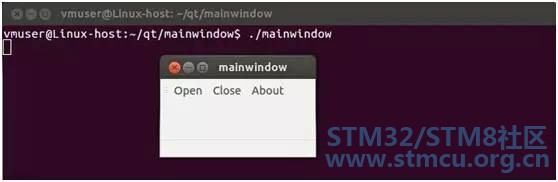

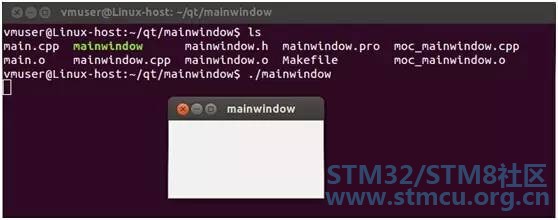

建立一个新目录为mainwindow,在该目录下添加mainwindow.h、mainwindow.cpp和main.cpp文件,然后调用qmake-qt4命令进行编译,然后执行查看效果,命令如下:
& B- @3 x) U  \1 M" b9 D: K. K
    2 X' ?+ w! b1 u6 z! L
  2. $ qmake-qt4. T( [! L: d/ i2 }
  3. $ make) p- F: {$ Y) e1 c1 i$ p
) n4 g. F, e/ t2 h" n1 E4 U( u. Q6 R
PC上的运行效果如图37所示。

PC上的运行效果如图38所示。( F, |9 s: i# j/ b2 x

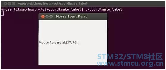

1 e" N" q, n. g) F建立一个新目录为coordinate_label,在该目录下添加coordinate_label.h、coordinate_label.cpp和main.cpp文件,然后调用qmake-qt4命令进行编译,然后执行查看效果,命令如下:
; w0 C6 k8 Z- {1 V# C3 E
  1. $ qmake-qt4 –project3 ]- B- i" ~1 @0 C) W% T2 X6 D% w
  2. $ qmake-qt4) U* Z9 i# t, p3 S  d
  3. $ make
( Z. p( I& u) f; a. `
( K& p9 d( [& P* J1 m/ o( R3 s3 f
5 u- R  `1 p. N' ^3 MPC上的运行效果如图39所示。. K$ ^) z2 F3 n" }$ Y) t$ a
; ]6 p" M2 C% I0 ~4 d7 e' [& q图39 coordinateLabel界面
7 S8 B1 y& t( g- @; o3 S, d
" Z) ^5 m: G6 w" l! f: V
