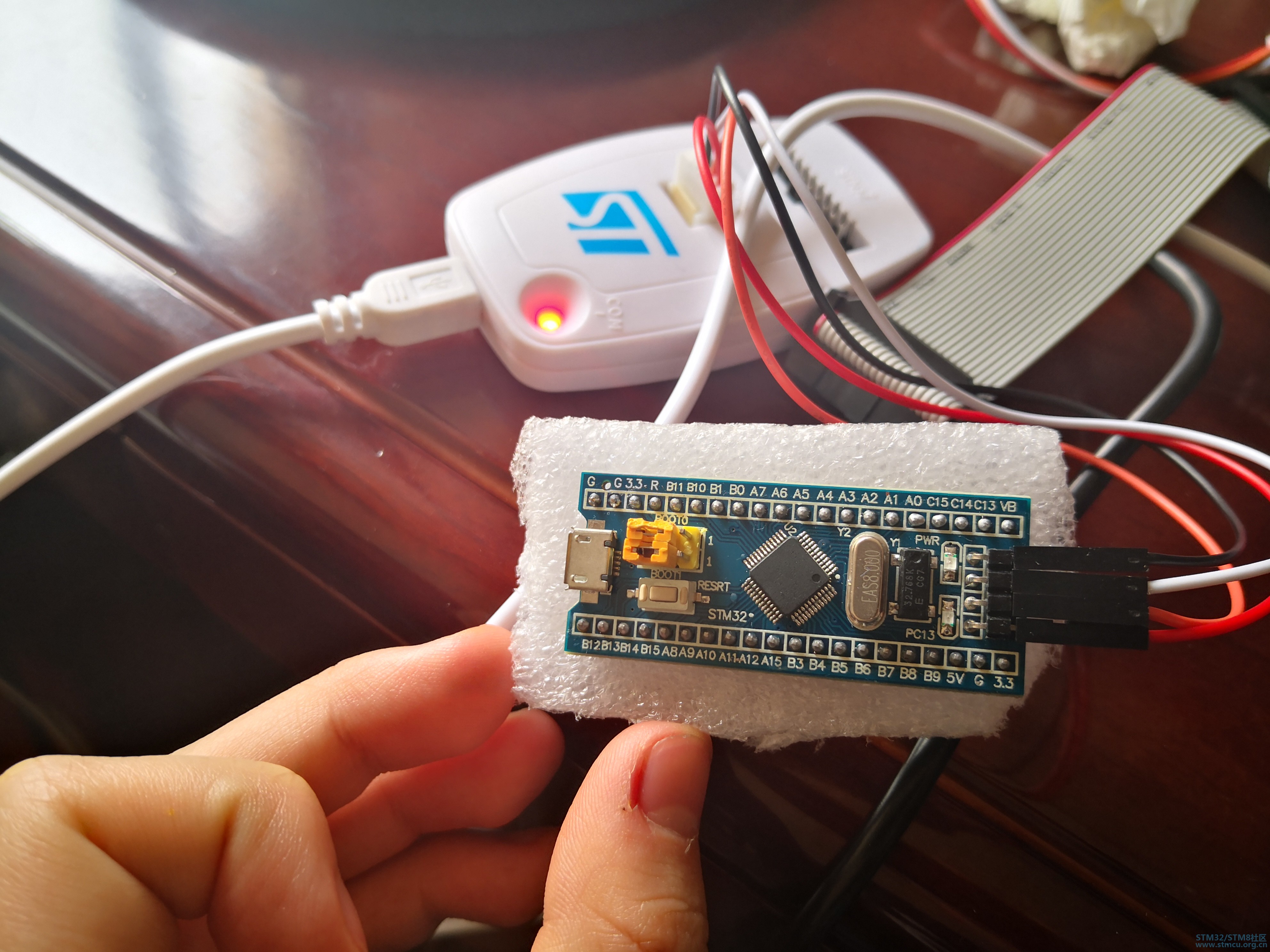

我之前没有做过硬件相关的东西,项目里面需要临时用一点。在连接开发板时遇到了一些问题。我连好STLINK-V2之后,也下载了stlink的驱动,然后四线连接到开发板上时,发现好像没有连接上。供电都没有供上。
然后试着通过USB供电时,发现可以供电但无法通过STLINK连接stm32。4线连接情况如下(stlink为长亮红色)

请问是不是我还有什么步骤缺少了,还是stlink有问题(新买的一个,出问题可能性不大)

您的连线是否正确?最小系统板上的四根线分别接在ST-LINK的3.3V、Gnd、SWCLK和SWDIO上,前两根线接正确了,系统板的电源指示灯应该会亮,后两根线接正确了就能下载和调试。

那个4PIN的口是SWIM,连接STM8的。STM32最小系统板那个是SWD,要连接20PIN接口第一排的6,7PIN。6PIN-SWCLK, 7PIN-SWIO。(凹口向上第一排),电源接最左边的上下2PIN就行,上+3.3,下GND

感谢感谢,已成功连通,确实是要用20引脚的接口。
但是我看很多教学都是说4线的接口就可以成功连接,结果发现供电都做不到

首先你连接的位置不对  STLINK上的四线接口是连接STM8的  不是STM32的  下面20PIN那个才是  具体是哪个引脚需要查看原理图
至于供电问题  现在开发的STLINK大部分是不对外输出电压的  并且VCC还必须连接  相当于是开发板要给下载器供电
把这两个问题解决掉  就应该可以正常连接了  新买来的话建议升级一下固件

连线没错的话把stlink跟电脑端重新插拔一下,我最近使用keil5总是需要这样,不知道是软件问题还是电脑问题

ST-LINK有个手册,上面介绍引脚的分布和连接方式,有STM8的和STM32的。真正的ST-LINK 是需要目标板供电的,这样比较安全,不会轻易烧坏ST-LINK的。 楼主之前是连接到STM8的接口上了。
