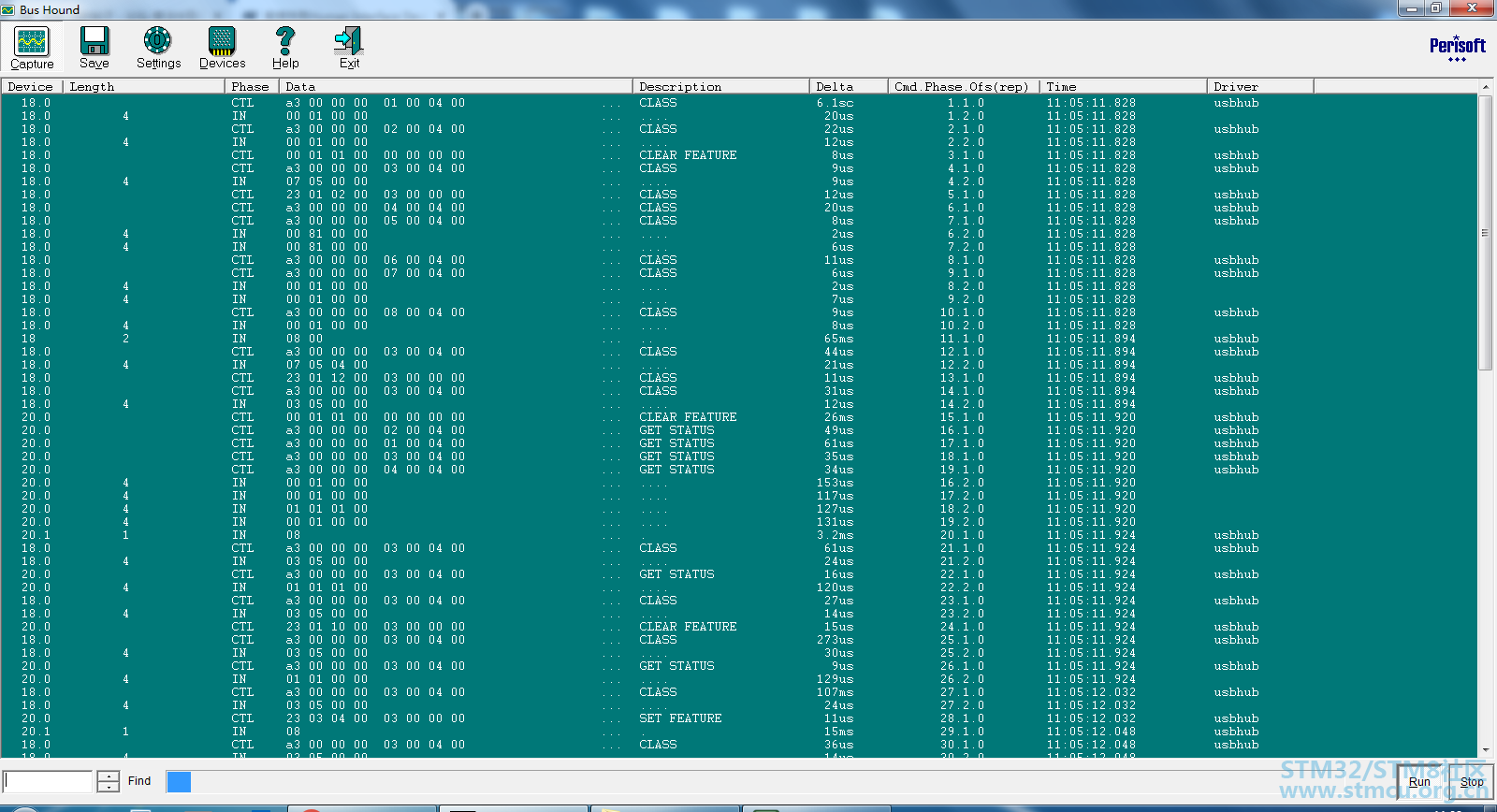

jyl_518 回答时间:2020-3-31 11:10:32
流水源 发表于 2020-3-30 21:56
怎么会没数据呢?是不是设置不对?你把监控截图看看。

jyl_518 回答时间:2020-3-31 15:40:12
流水源 发表于 2020-3-31 14:17
都没看到获取描述符的命令
我抓了一下HID扫描枪的数据,和我的对比了下,
发现电脑不发送获取描述的命令,
电脑应该要发送80 06开头的8字节命令。如:80 06 00 03 00 00  ff 00
我的电脑接了一个USB HUB,HUB上插我的板子。
以下是我板子抓到的数据,麻烦看下啥问题。

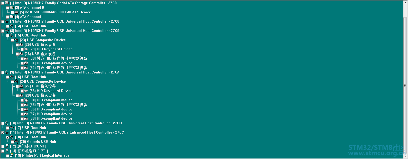

jyl_518 回答时间:2020-3-31 15:56:09
流水源 发表于 2020-3-31 15:49
你先截个图看看设置里勾选了哪些设备监控数据。标注下你的板是哪个设备。 ...
按如下图钩好,然后插入,即可抓到上一楼的数据(注:插入电脑插入USB后,Bus Hound里不会出现新硬件,但电脑设备管理器里会出现unknown device设备)
