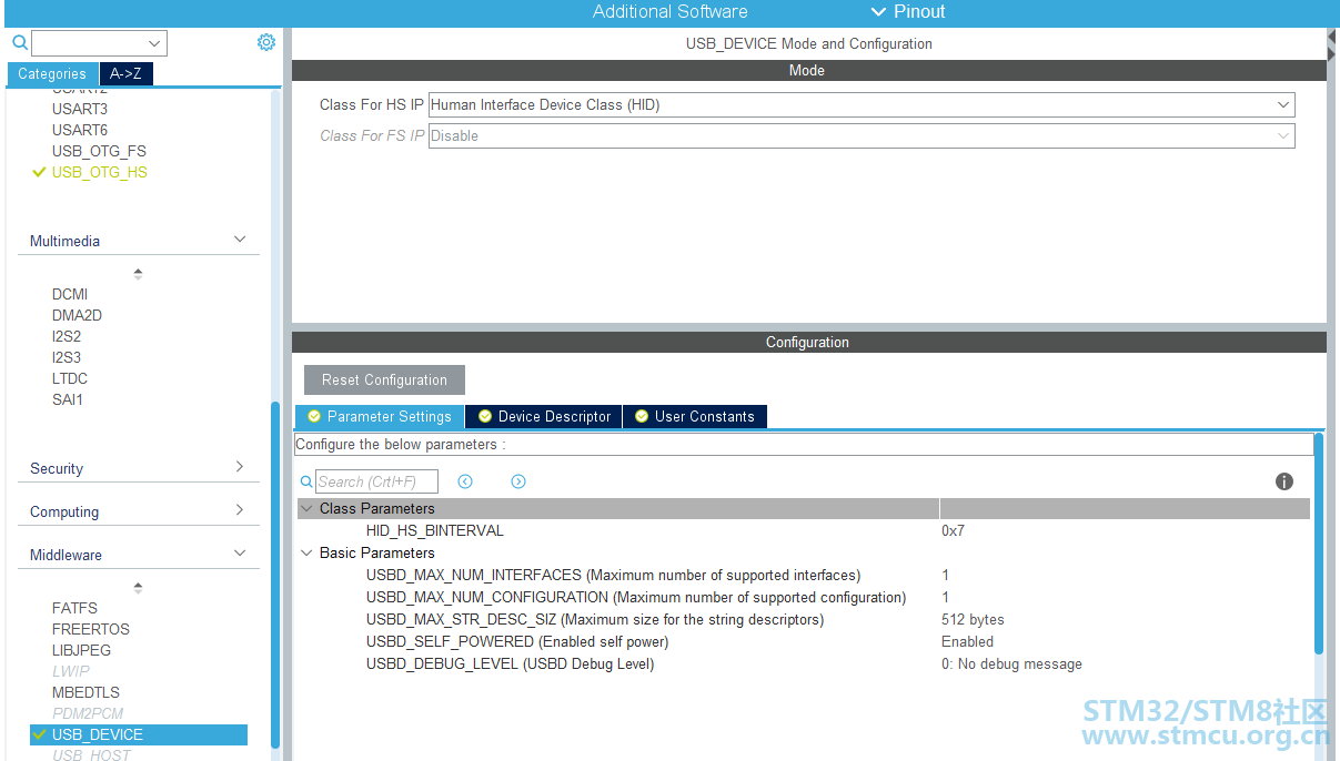

最近项目使用了STM32F429ZGT6
由于使用了LTDC占用了USB_OTG_FS
只能选择用USB_OTG_HS的内置FS Phy,
并且在中间件USB_DEVICE中选择Human Interface Device Class(HID)(使用默认设置),
生成程序KEIL编译下载到板子,插 入USB线,
开始PC根本检测不到USB新设备(异常的USB设备也没有),后DP+ 加了上拉电阻后,可以检测到设备,但不能识别,显示unknown Device,应该是枚举失败了。经一周时间反复调整描述符仍不能正确识别成HID设备,在win10环境下,系统提示获取设备描述符失败。
我看HAL生成的程序已经对USB初始化了,初始化就这句 MX_USB_DEVICE_Init();
或者是描述报告真的不对,请大神指点一二!!!

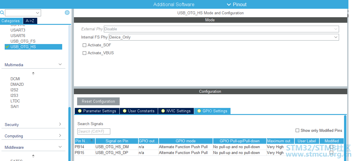

jyl_518 回答时间:2020-4-2 08:29:29
天臆弄人 发表于 2020-4-1 17:44
一个星期还没搞定吗,刚为了回复你了,特意帮你查了下手册,VBUS脚要使能,检测到电压,会自动上拉DP+ ...
作为Device HID使用:
1、不使能USB_OTG_HS_VBUS,使能USB_OTG_HS_VBUS全都试过了:
1)不使能USB_OTG_HS_VBUS时,外接1.5K电阻DP上拉,主机找不到STM32F429的USB,unkonw device都不能发现。
2)   使能USB_OTG_HS_VBUS时,在确保VBUS引脚已有5V电压情况下,主机仍找不到STM32F429的USB,连unkonw device都不能发现。
2、现在基本可以确定是HAL生成的程序,未能触发USB运行了。我记得18年时用stm32f103也是用的HAL库,是能识别的,但是使用新版HAL后在原来的103硬件上,居然也不能识别USB。很明显就是HAL(或固件库)的问题。

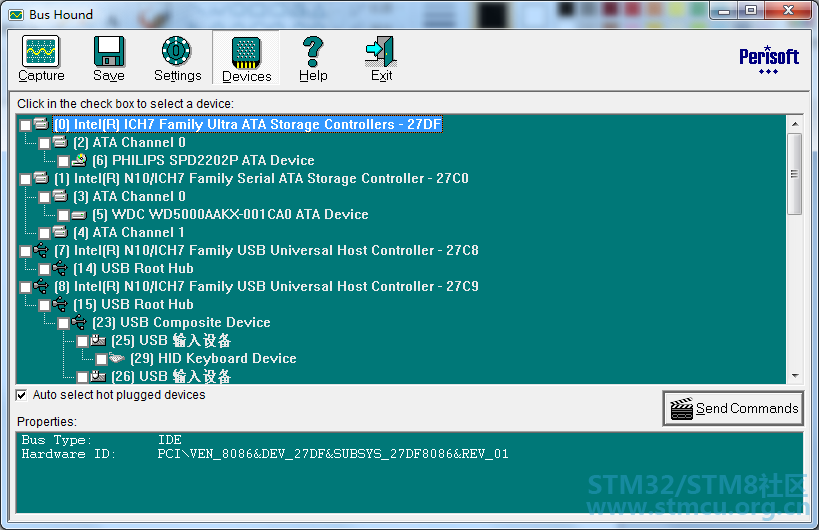

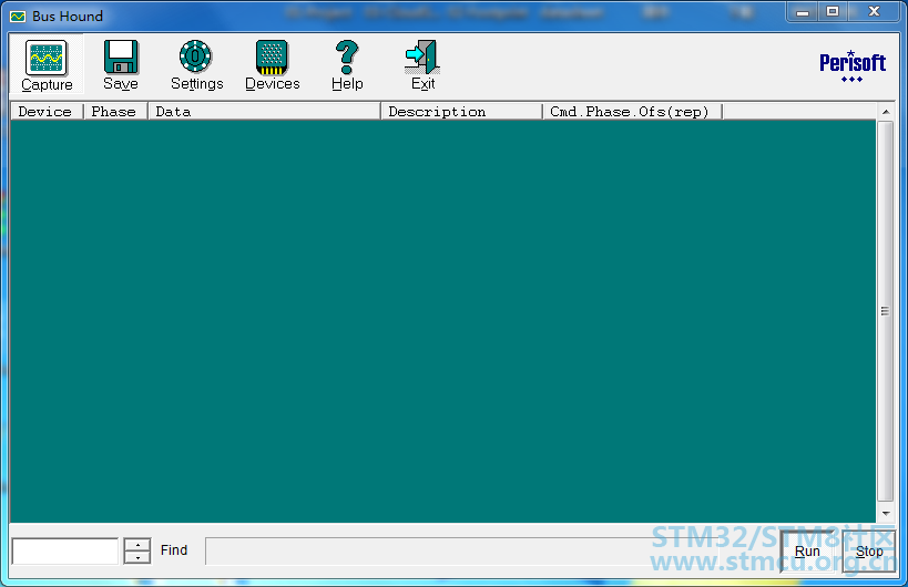

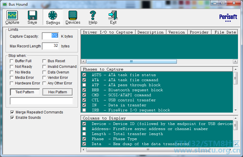

jyl_518 回答时间:2020-3-31 08:15:49
流水源 发表于 2020-3-30 21:56
怎么会没数据呢?是不是设置不对?你把监控截图看看。
Bus Hound的设置应该是对的,因为插入其它USB设备查捕捉到数据
截图如下:
能否提供下例程,网上始终找不到例程,拜托了!!!
STM32CubeMX Version 5.6.0,固件包STM32Cube FW_F4 V1.25.0,
STM32F429ZGT6,Keil版本:5.29.0.0

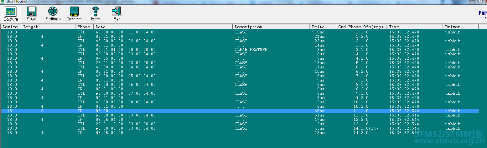

jyl_518 回答时间:2020-3-31 15:40:12
流水源 发表于 2020-3-31 14:17
都没看到获取描述符的命令
我抓了一下HID扫描枪的数据,和我的对比了下,
发现电脑不发送获取描述的命令,
电脑应该要发送80 06开头的8字节命令。如:80 06 00 03 00 00  ff 00
我的电脑接了一个USB HUB,HUB上插我的板子。
以下是我板子抓到的数据,麻烦看下啥问题。

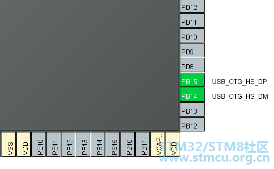

李康1202 回答时间:2020-3-24 09:38:44
有检测引脚没有
jyl_518 回答时间:2020-3-24 09:56:10
只用USB_OTG_HS_DP和USB_OTG_HS_DM,
还有一个地脚

jyl_518 回答时间:2020-3-30 16:21:45
流水源 发表于 2020-3-30 16:20
用USB监控看看发送和接收的数据和命令。
Bus Hound查看,一个数据也没有
