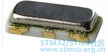

有人使用过村田的8M陶瓷晶振去驱动stm32吗
树立的树立 提问时间:2020-3-24 21:00 /
悬赏5ST金币已解决
如图是村田的8M陶瓷晶振,内置10pf电容,可以正常起振吗
最佳答案
查看完整内容
具体型号呢,ST有一篇介绍晶振的AN推荐过一款村田的晶振,就是这样的封装,我们用过没有问题,不知道是不是你这款
赞 收藏 评论2 发布时间:2020-3-24 21:00
at89 回答时间:2020-3-24 21:00:22
butterflyspring 回答时间:2020-3-30 15:20:50
STM32的晶振电路是典型的皮尔斯震荡电路,所以是否起震和震荡不是驱动,而是谐振。产品手册上也有相关的参数要求。至于是否谐振,还是请楼主看一下官方的应用笔记。内容比较多,这里没法贴出来
