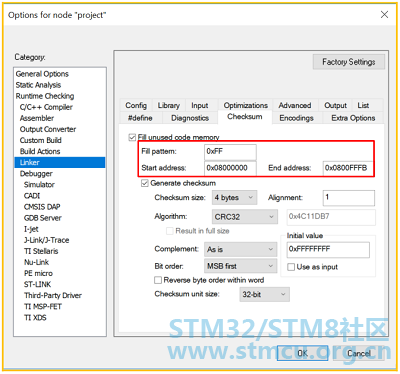

在 link 文件中指定了checksum 的存储位置后,还要在工程配置菜单中,配置计算 CRC 值的范围和参数。见下图:
9 g5 C% [" ?* w7 G+ d% T' r5 Q& i
IAR 的 checksum 页面分为两个部分。
第一部分,也就是红线圈出的部分。定义了 FLASH 中需要计算 CRC 的范围和空闲字节填充值。这里注意要留出 flash 末尾存储 CRC 值的位置。
剩下的部分,就是对 checksum 计算参数的设定部分。
Checksum size :选择checksum 的大小(字节数)
Alignment:指定checksum 的对齐方式。一般,处理器不支持非对齐访问时有用,不填的话默认 1 字节对齐。
Algorithm:选择checksum 的算法
Complement:是否需要进行补码计算。选择“As is”就是不进行补码计算。
Bit order:位输出的顺序。MSBfirst,每个字节的高位在前。LSB first,每个字节的低位在前。
Reverse byte order within word: 对于输入数据,在一个字内反转各个字节的顺序。
Initial value:checksum 计算的初始化值
Checksum unit size :选择进行迭代的单元大小,按 8-bit,16-bit 还是32-bit 进行迭代。

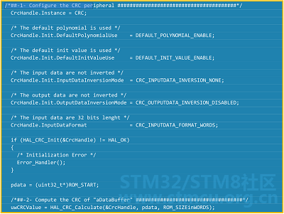

3.C STM32CRC  外设 的配置
与上图 IARchecksum 的配置对应,STM32 CRC 外设可以按以下配置:
POLY= 0x4C11DB7(CRC32)
Initial_Crc = 0Xffffffff
输入/输出数据不反转
输入数据:根据实际 Flash 范围设定,留出 CRC 校验值的位置
CRC 外设初始化及计算代码:

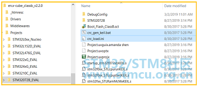

2. 添加 tcrc_gen_keil.bat 及 及 i crc_load.ini  文件到 L KEIL  工程同级目录下
打开 X-CUBE-CLASSB 软件包中的任意 KEIL 工程目录,将其中 crc_gen_keil.bat 及 crc_load.ini 文件拷贝到自己的 KEIL 工程目录下。crc_gen_keil.bat:利用外部工具 Srecord 来生成整个 Flash 的 CRC 校验码并放在文件末尾。crc_load.ini:这个文件调试时有用,用来配置调试时导入带 CRC 校验码的 HEX,避免对 FLASH 检测失败导致程序无法正常
运行。
6 [4 l' w0 d/ q3 ~: i
! G9 c' @% L0 b+ h* E
这两个文件中的内容也需要根据新工程路径进行修改:
将 crc_gen_keil.bat 中的 TARGET_NAME 和 TARGET_PATH 改成跟新工程一致。否则不能成功的自动生成带 CRC校验值的 HEX 文件。
