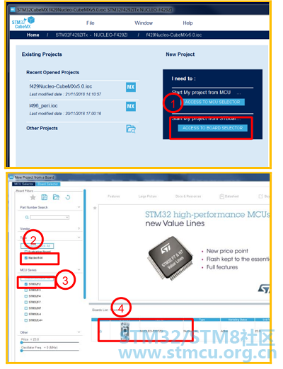

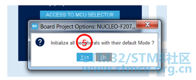

首先,我需要用 CubeMX 新建一个可以在 F207Nucleo 板子上运行的简单程序。
打开 CubeMXv5.0.0, 选择F207Nucleo 板子来新建一个工程:

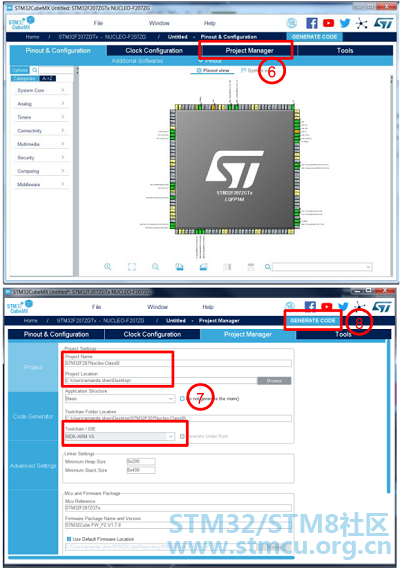

设置基于 KEIL IDE 环境的工程名称及位置。
; y. R9 U" `1 \, O1 M; _
" I9 w& i# f, a0 A1 u3 B

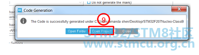

生成 KEIL 工程,并打开工程,
5 L+ \. I. m: o$ g) \, f
# Q* i, ^: U; j% q3 W; X. r0 |
在 main 函数中,添加闪灯的用户代码。通过编译后,一个简单的点灯程序就可以在 F207Nucleo 板上正常运行了。
