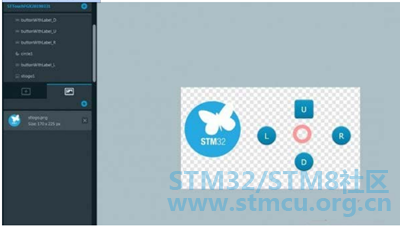

很高兴能体验下 ToughGFX 这个GUI 软件,之前用类似软件用的少,这次想趁这个机会提高一下。 正好手头上有 F746 的带屏的开发板,打算做一个四个按键控制中间圈圈移动的一个demo。
, I) o  t+ u3 `

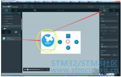

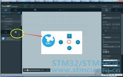

一、拖入 logo,logo 拖入需在下面的图片位置添加。同时添加按键和圈圈。因为背景是透明的,于是我又加了个 BOX,白色的。左上角那栏里显示拖入的控件。四个按键,一个圈圈,一个 BOX。
4 l7 O4 _4 I; H! \5 n% h
) J0 ]9 f, q+ d: w
未加 BOX 的效果如下。
$ s/ A; t/ ?) w0 y0 j* X" G
1 }( j9 ?5 C) ]6 L; i+ L. d

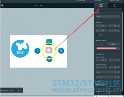

二、圈圈的属性如下图,设置了颜色和线宽。
3 H* q9 ~+ `3 g
8 ]0 @7 h2 q, b3 q

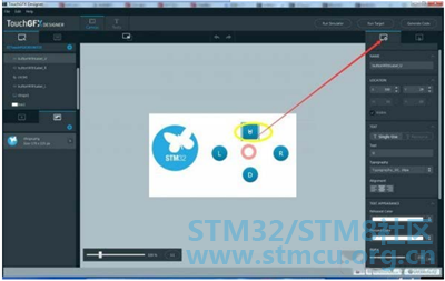

按键的属性如下图,设置了样式和按键上的文字。
( A0 {. y/ }! ~
! l$ x; s7 {  u

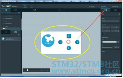

BOX的属性如下图,白色,背景全覆盖。
& q( n1 U( H( I" E4 i: Y5 p
3 N; H# u2 J' r0 ?/ j0 T, }

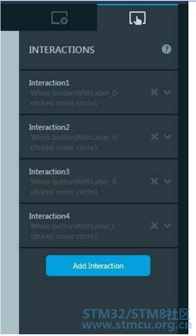

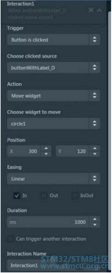

三、都加入之后在属性边上还有一栏,是控件的交互属性。
+ z8 \0 {6 H8 R* L" ]) O
作者是通过按键控制的,增加按键的交互属性。下图是作者增加的四个交互属性。
# P; ?1 T3 w6 _- U' P2 a3 E& J
2 z$ T- p* z( c% Q
本打算弄个连续上移,没找到合适的选项,找到一个回调函数可以干这个,需要在程序里操作了,我试着生成代码,默认的是 IAR,代码时 C++,留给下次帖子用吧。先生成个固定位置移动,如下图。移动的位置见坐标。
, c5 m! O- Y1 u- p" ?
; R3 i  `; M0 `
圈圈上移、右移、左移,都在 1 秒内完成。
3 z; M( ?7 }3 L; Y( P" b' w

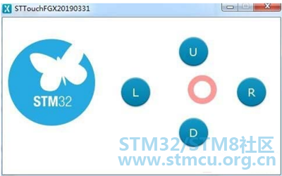

四、完成后先模拟一下,模拟界面如下图,模拟视频见附件。
: p. I* j. ^* H+ Z7 p
( l2 o+ g& _4 T) K  D. [! @. l; c
看模拟的视频效果还不错,接着下到板子里吧。视频如下,
