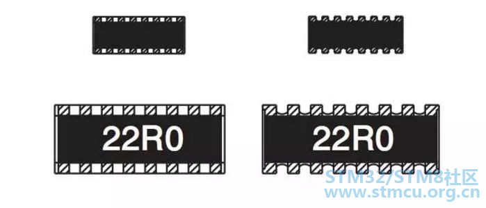

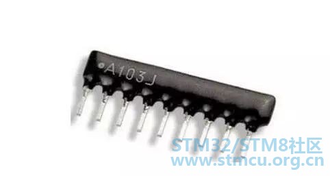

排阻的阻值读取
在三位数字中,从左至右的第一、第二位为有效数字,第三位表示前两位数字乘10的N次方(单位为Ω)。如果阻值中有小数点,则用“R”表示,并占一位有效数字。例如:标示为“103”的阻值为10&TImes;10=10kΩ;标示为“222”的阻值为2200Ω即2.2kΩ;标示为“105”的阻值为1MΩ。
+ F0 _3 b; [& B5 K9 Z" p
需要注意的是,要将这种标示法与一般的数字表示方法区别开来,如标示为220的电阻器阻值为22Ω,只有标志为221的电阻器阻值才为220Ω。
7 l9 F& F+ |4 _- Q8 Y/ m4 R标示为“0”或…000”的排阻阻值为OΩ,这种排阻实际上是跳线(短路线)。
/ [# Y% y  h0 j8 w9 p- y4 g/ k
一些精密排阻采用四位数字加一个字母的标示方法(或者只有四位数字)。前三位数字分别表示阻值的百位、十位、个位数字,第四位数字表示前面三个数字乘10的N次方,单位为欧姆;数字后面的第一个英文字母代表误差(G=2%、F=1%、D=0.25%、B=O.1%、A或W=0.05%、Q=0.02%、T=0.01%、V=0.005%)。如标示为“2341”的排阻的电阻为234&TImes;10=2340Ω。

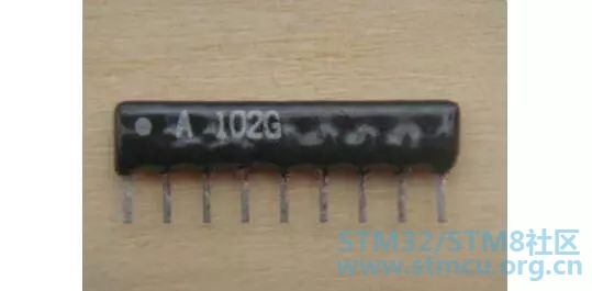

排阻引脚说明
3 ^" }. _$ p  o$ f9 {1 f8 P9 v) a
1与a2与b3与c4与d之间的电阻都是10欧,与其它的管脚没有任何关系.就是一排电阻,做在了一个原件上..
% Z1 S; h/ i$ G. j
有的还有一个公脚,就是为了方便使用,拿万用表量一下就会发现所有脚对公共脚的阻值均是标称值,除公共脚外其它任意两脚阻值是标称值的两倍,很明显任意两脚通过公共脚脚串联的嘛!用在有很多上下拉电阻的场合应用特方便,比如并行通讯线上,还节省空间。

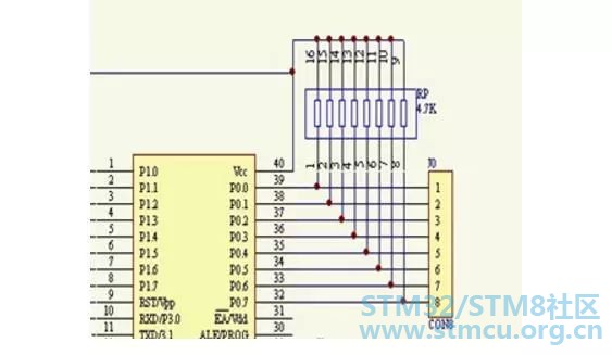

51单片机最小系统排阻作用
  a3 f& M4 z1 B% r* o' f) P0 D6 {
起上拉作用:
/ \/ e  r, ]+ T# \上拉就是将不确定的信号通过一个电阻嵌位在高电平,电阻同时起限流作用,下拉同理。上拉是对器件注入电流,下拉是输出电流,弱强只是上拉电阻的阻值不同,没有什么严格区分,对于非集电极(或漏极)开路输出型电路(如普通门电路)提升电流和电压的能力是有限的,上拉电阻的功能主要是为集电极开路输出型电路输出电流通道。
/ R- Q2 x0 P# I) Y) y) M
另外其他I/O口都是准双向口且都有驱动能力,P0口也是准双向口但是驱动能力小,加排阻说白了就是给P0加驱动电路,电源通过排阻向P0口供电,使其能够驱动与P0口相连的元件。
& Z" s7 f4 h, M/ P) k/ b
单片机中排阻的焊接方法
% G& n* P' e4 v3 a1 E8 C
先找出排阻的公共端。公共端在排阻标有小白点的一侧。也可以用万用表电阻档测量一下,任意选择一端,测量该端与其余引脚的电阻,若个引脚的电阻相等,该端为公共端,否则,另一端为公共端。
公共端连接单片机电源,其它引脚分别连接单片机IO口。具体焊接方法与焊接普通电阻一样,只是引脚多一点而已。可先焊接两端,定位后,再焊接中间引脚。
+ F9 Q9 k# ?: d# J$ a4 g. d* R# u如图:带点的一端为排阻的公共端。
+ B6 W, d& }# m; }5 \
& v7 r4 S; [# G% h" Z) DRP是排阻,J0就接数码管的段码。把排阻有字的一面对着自己,最左端有一个圆点右或方点,对应的管脚就是公共脚了。
