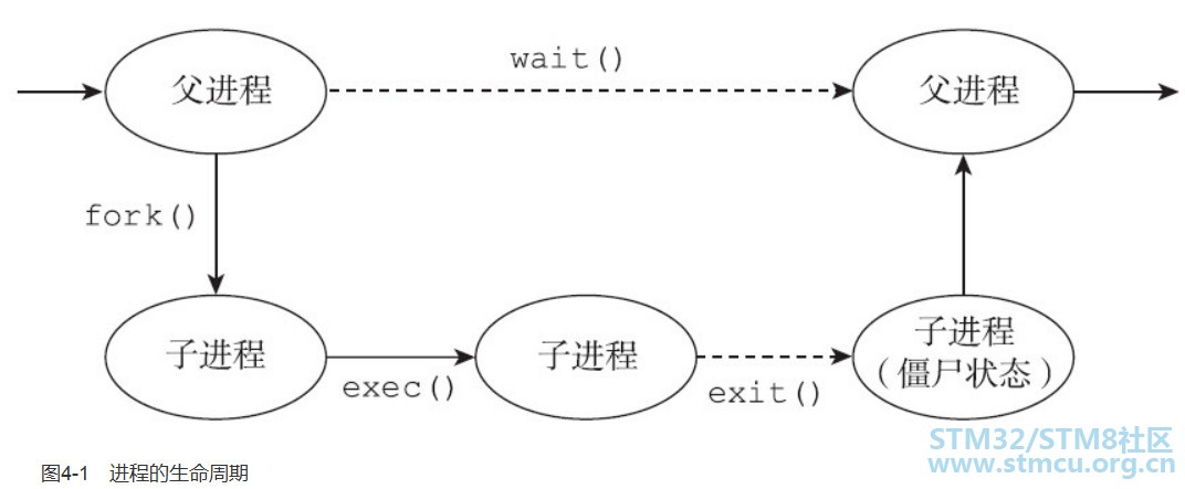

可能很少有人意识到,在一个进程调用了exit之后,该进程 并非马上就消失掉,而是留下一个称为僵尸进程(Zombie)的数据结构。
& Z# i* u3 V4 |. w! i+ S" }3 Y
在Linux进程的5种状态中,僵尸进程是非常特殊的一种,它已经放弃了几乎所 有内存空间,没有任何可执行代码,也不能被调度,仅仅在进程列表中保留一个位置,记载该进程的退出状态等信息供其他进程收集,除此之外,僵尸进程不再占有 任何内存空间。" ]6 w' S" L4 k* u6 r9 X" U2 R& I
+ a% P2 h0 H& l2 s
僵尸进程的来由,要追溯到Unix,Unix的设计者们设计这个东西并非是因为闲来无事想装装酷什么的。上面说到,僵尸进程中保存着很多对程序员和系统管理员非常重要的信息,首先,这个进程是怎么死亡的?是正常退出呢,还是出现了错误,还是被其它进程强迫退出的?也就是说,这个程序的退出码是什么?其次,这个进程占用的总系统CPU时间和总用户CPU时间分别是多少?发生页错误的数目和收到信号的数目。这些信息都被存储在僵尸进程中,试想如果没有僵尸进程,进程执行多长我们并不知道,一旦其退出,所有与之相关的信息都立刻都从系统中清除,而如果此时父进程或系统管理员需要用到,就只好干瞪眼了。  a4 N6 U  {$ i6 p/ j9 }2 E
) O- X6 H! K- M7 w5 R, w9 b
所以,进程退出后,系统会把该进程的状态变成Zombie,然后给上一定的时间等着父进程来收集其退出信息,因为可能父进程正忙于别的事情来不及收集,所以,使用Zombie状态表示进程退出了,正在等待父进程收集信息中。
, T& U  c4 z$ z
; D8 B$ o1 i/ \4 o; ?( s7 z
Zombie进程不可以用kill命令清除,因为进程已退出,如果需要清除这样的进程,那么需要清除其父进程,或是等很长的时间后被内核清除。因为Zombie的进程还占着个进程ID号呢,这样的进程如果很多的话,不利于系统的进程调度。

收集Zombie进程的信息,并终结这些僵尸进程,需要我们在父进程中使用waitpid调用和wait调用。这两者的作用都是收集僵尸进程留下的信息,同时使这个进程彻底消失。
