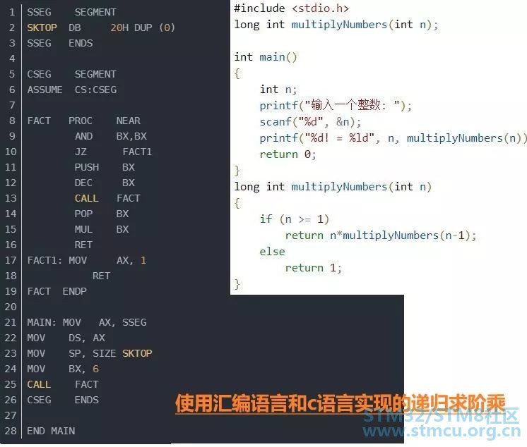

3 J: n2 s' J$ E5 M- @我们现在都知道,B语言的执行效率比较低,但是如果全部用汇编语言来编写,不仅开发周期长、维护难度大,更可怕的是失去了高级程序设计语言必需的移植性。上一张图大家感受一下这巨大的差别!!!; L0 K7 O5 d8 q
