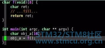

C语言函数为什么不能返回数组?! L& @* o2 {: L; m
在C语言程序开发中,我们不可以编写下面这样的代码:! \. B4 Y+ |) c5 d' ?3 z
  1. 7 C# \$ w/ y" M9 f5 F
  2. char f(void)[8] {
    % K8 W! @5 a' d1 s; d9 f6 Z. u0 w
  3. char ret;
    ; V% H! b! s; x  U: b, b- Q+ J
  4. // ...fill...
      Q; N7 g1 K+ S4 O
  5. return ret;( g5 G- Y1 j5 j
  6. }( Q* Y' |- l5 N2 B( F4 v3 l
  7. int main(int argc, char ** argv) {& E& O$ t  F7 r6 C( ?
  8. char obj_a[10];
    " M& C2 [" L1 A9 I0 o; K
  9. obj_a = f();. g9 I1 u+ S2 x) C1 W' ~
  10. }
' `8 r0 K* t7 h: j8 [$ m- B 微信图片_20200330123740.jpg # L/ Y$ Q& Y# P0 @2 n3 H3 Z
不可以编写这样的代码8 H* S- W- X( m# n
% a# o, e% i( l; |

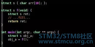

这其实就是不能在C语言函数中返回数组。但是如果将数组定义在结构体里面,就可以将其返回了,例如下面这段C语言代码,请看:) b! Z: m5 a" u0 p
2 `3 t' z. y- \
  1. & A9 _. c' @* Y+ V. W) E
  2. struct s { char arr[10]; };
    6 [# `+ T; F' A
  3. struct s f(void) {. E0 D% E1 E; v6 b
  4. struct s ret;
    6 L3 c6 [4 W6 K) D% L
  5. // ...fill...
    ! O/ M$ o9 M  z6 G( E
  6. return ret;
    5 L5 r% q9 a1 p/ K. l- u7 o' x+ s
  7. }
    1 H4 Q5 ^3 F: Z* v% W. |
  8. int main(int argc, char ** argv) {% ~0 c% O: `: s9 e, k" O; X
  9. struct s obj_a;4 E9 S( W+ ~# G" X0 q) [
  10. obj_a = f();" |9 r7 w. y3 v- z6 N; b. H
  11. }
" B! ]" C  h) D 微信图片_20200330123743.jpg / J- T+ V* u9 R7 |
函数可以返回结构体
; Z' q4 T! W- x0 s结构体 s 只有一个数组成员 arr,显然,函数可以返回结构体,即使结构体只有一个数组成员,这是为什么呢?
