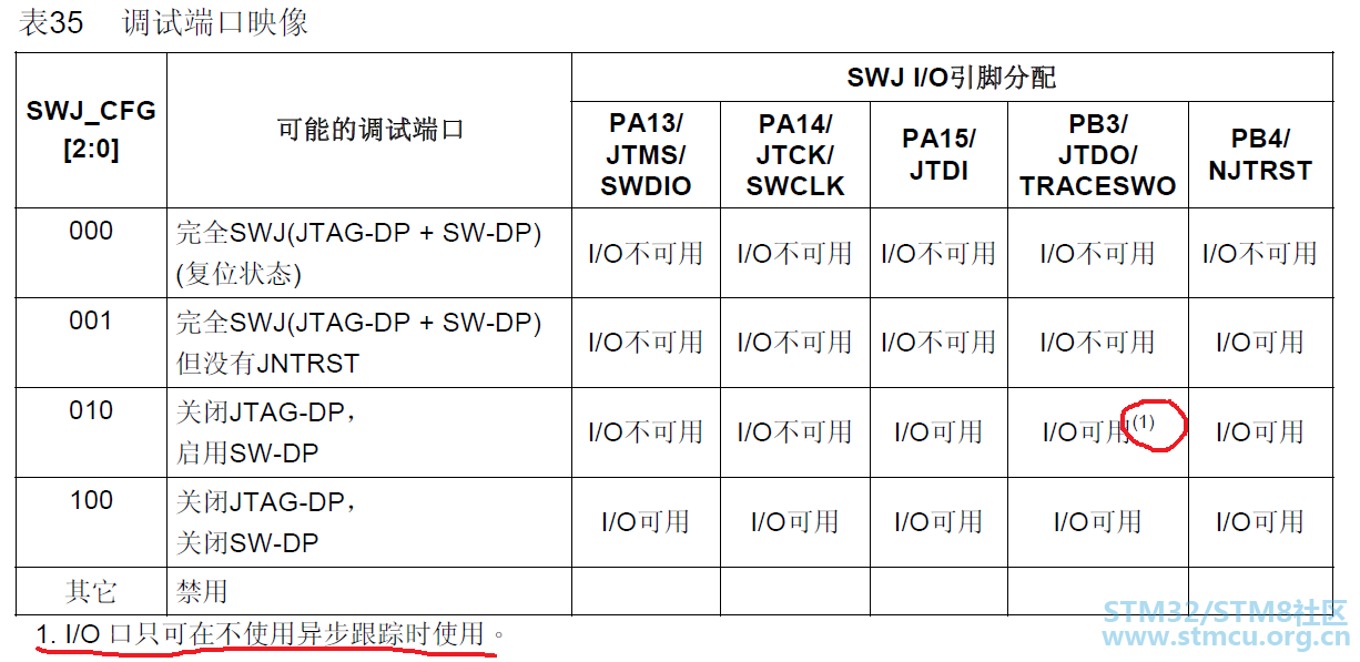

是这个寄存器 (忽略红线)
配置成第二种模式就可以了
STM32F103 这个我是知道的。STM32L432 没有这个寄存器。您是不是目标芯片型号看错了?
抱歉 确实看错了

刚找了一下 L4的芯片没有这个寄存器 上电默认功能就是用做调试口的 属于引脚复用 要做普通口就直接把这个引脚配置成普通模式就可以了 手册上是这么写的 你试一下
现在的问题就是直接配置,然后在写入 GPIOB->MODER 或 GPIOB->AFRL 的瞬间 JTAG 中断。
