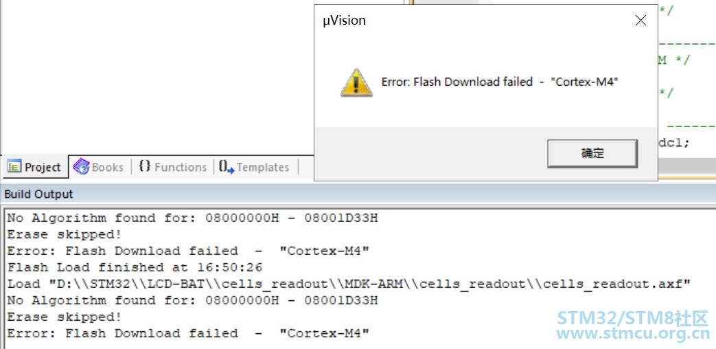

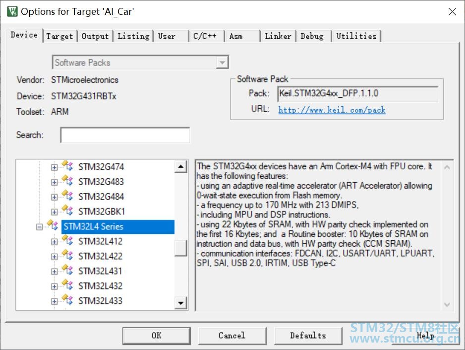

您要先安装Cortex-M4的升级包,然后在下面的窗口中能够正确选择到相应的芯片型号才行。

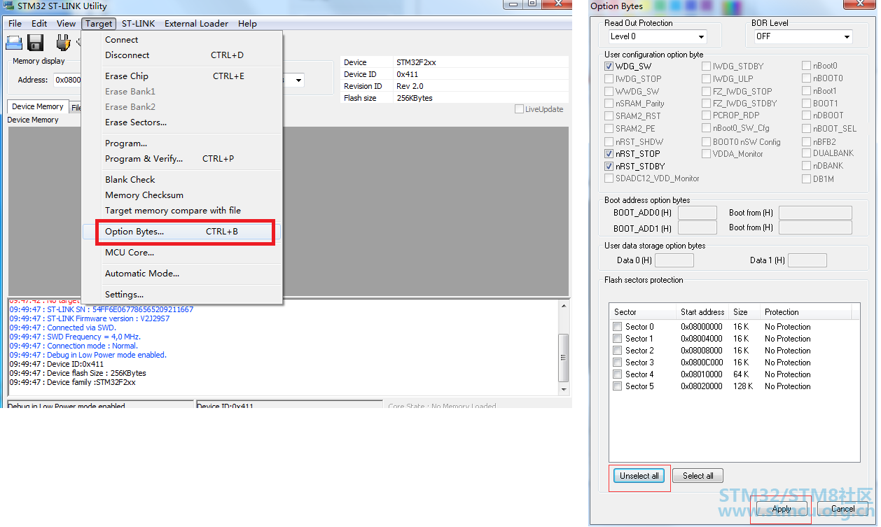

3确认一下芯片有没有写保护,下载ST-LINK Utility,可擦除写保护

pxforever 回答时间:2020-4-1 15:58:33
从你的log中很清晰可以看到,no algorithm found for,请添加download 算法,在 option->debug->setting->flash download->programming algorithm 选择相应的算法,如STM32f103ZE
sxying 回答时间:2020-4-2 12:48:43
pxforever 发表于 2020-4-1 15:58
从你的log中很清晰可以看到,no algorithm found for,请添加download 算法,在 option->debug->setting->f ...
就是这个问题。多谢大神。
