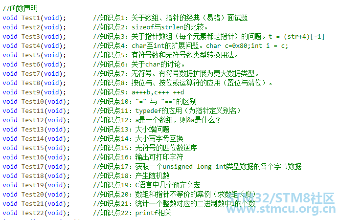

(1)有菜单,可以通过菜单选择想要测试的函数;
(2)有功能函数,把一些需要测试的功能封装成一个函数;
(3)有测试函数,用于测试功能函数及一些知识点。

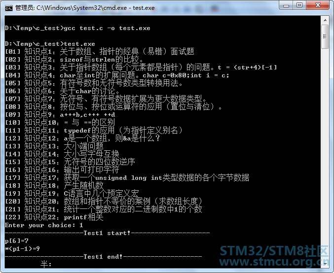

该测试程序大致如下:
我们只要输入菜单前面的数字就可以进行对应的测试啦。挺方便的,日积月累,渐渐的,就可以积累很多知识点。如:

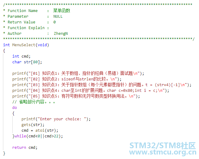

1、菜单函数如下:

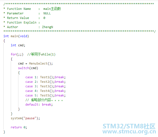

2、主函数如下:) l/ R% j6 R2 X$ D

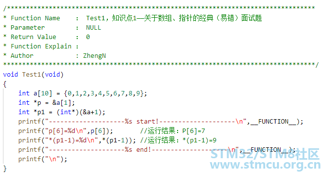

3、测试函数
  M0 m  X/ w$ c' L. f" o
每当遇到一些不确定的知识点就可以按照这样子的方式在添加:在菜单函数里加一句相关的描述打印信息,然后相关知识点或者是一些C语言题目可以封装成一个函数Testx,有些知识点可能需要建立其它的功能函数供Testx函数调用。最终,Testx供主函数调用。
