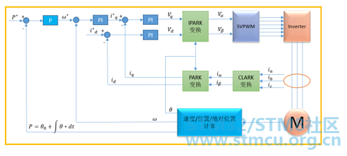

在 MC SDK 5.x 中有两个环路控制,分别是电流环和速度环,有些应用需要使用到位置环,比如无人机的云台电机控制,地铁闸机等等应用,本文将阐述如何在现有 ST 电机库基础上增加简易的位置环。
& p" G+ C& d8 P! R

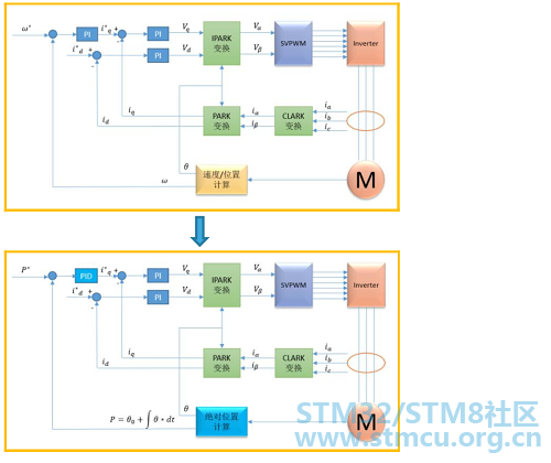

1. 理论基础
- C, L$ m* V4 ?( x. B& C( _8 p* B
以表贴电机为例,一般的 FOC 电机控制是两环控制,速度环+电流环的控制方式,速度环为外环,电流环为内环,Idref = 0(d 轴电流参考为 0)的控制为常见控制;参考速度环输出参考转矩后供后端电流环路;如果增加位置环最简单和直接的方式即为将速度环换为位置环,即变为位置环+电流环的方式:
( Z; X: q  J; l5 J
& j" O5 E. u; I) E3 ~
; r! x" E" q+ H9 T* b5 k
