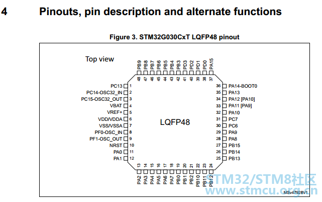

疑问,STM32G030CxT的33,34引脚到底是PA几?
andrewz 提问时间:2020-3-31 15:38 /
如下图,这个33脚后面是PA11[PA9],34脚后面是PA12[PA10].
这个到底是什么意思?如果我用串口硬件Bootloader的话,是接33脚34脚还是接29和32脚?

李康1202 回答时间:2020-4-1 09:47:03
应该是29,32吧
天臆弄人 回答时间:2020-4-1 09:53:58
STM32G0 现在用量很大吗,,
七哥 回答时间:2020-4-1 10:20:38
应该用29、32管脚,这个保证没问题。
33、34管脚要替换PA9、PA10功能的话,得在软件中配置。具体机制没研究过,到底是软件中随时配置,还是硬件融丝位选择就不清楚了。
dsctSam 回答时间:2020-4-1 10:25:18
刚刚确认了技术手册
33,34脚预设是PA11与PA12
可以透过调整SYSCFG_CFGR1暂存器来重新映射,让这两脚变成PA9与PA10

andrewz 回答时间:2020-4-2 08:54:40
dsctsam 发表于 2020-4-1 10:25
刚刚确认了技术手册
33,34脚预设是PA11与PA12
可以透过调整SYSCFG_CFGR1暂存器来重新映射,让这两脚变成PA9 ...
多谢~
andrewz 回答时间:2020-4-2 08:55:26
toofree 发表于 2020-4-1 10:20
应该用29、32管脚,这个保证没问题。
33、34管脚要替换PA9、PA10功能的话,得在软件中配置。具体机制没研究 ...
多谢,发现以前一般的stm32的PA9和PA10都是相邻的两个脚,这次分开了.

corez 回答时间:2020-4-2 10:02:47
1、STM32G030CxT的33脚后面是PA11[PA9],34脚后面是PA12[PA10]的意思是:
可以使用SYSCFG_CFGR1寄存器重新映射管脚PA9和PA10,以代替管脚PA11和PA12(默认映射)。
2、用串口硬件Bootloader,是接29和32脚。
