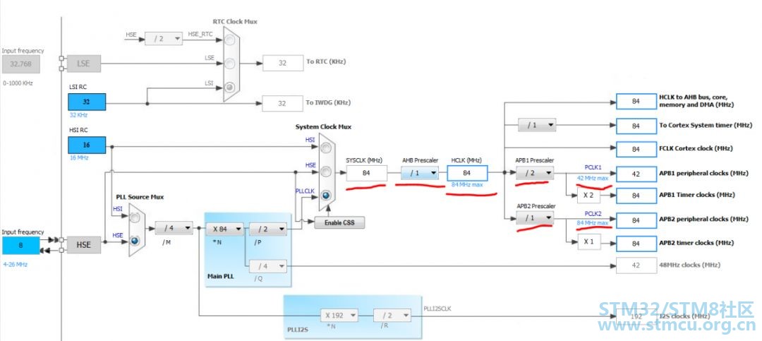

STM32里包含有系统时钟、AHB时钟和APB时钟。APB时钟来源于AHB,AHB时钟来源于系统时钟。
! W% ]. d# p* o3 W, r: e3 a& h0 b& A
, N8 g0 ~9 p' N' g' |7 ^- I
从上图中可以看出,时钟就像流水一样,从时钟源汇聚到系统时钟上,再从系统时钟继续分频或者说是继续分发到AHB、APB。5 C, ^) z: z& m8 D  _
" `( T8 Q. ~. ?; m
通常我们谈论的MCU能跑到多少M、主频多少M,其实所指的就是系统时钟。( c4 w9 s$ e& b! T* h$ B+ k8 ^4 w
7 l+ [& |+ ^/ j7 C, a
这些时钟在不同的STM32系列中是不一样的,我们以STM32F401为例,手册上说它的APB1的最高时钟是42MHz,APB2的最高时钟是84MHz,不同的外设因为挂在不同的总线上,所以速度就不太相同了。比如USART1挂在APB2上,所以它的时钟最高就是84MHz, USART2是挂在APB1上,它的总线时钟最快就是42MHz。当我们配置串口的时候会发现,USART2的 baudrate 最高是2.625Mbit/s,但是同样配置的USART1却可以达到5.25Mbit/s,这就是因为所在的总线时钟的不同而不同。7 I2 k3 y' c: ^+ z8 l& x& R0 R1 d
9 r5 Y9 o4 a! b
那我们怎么知道使用的USART1、USART2到底挂在哪条总线上呢?去从数据手册里寻找,直接在手册里搜索关键词APB1或者APB2就可以快速找到列表。. b# q8 v) ^, _# u, |( J/ }, w. T

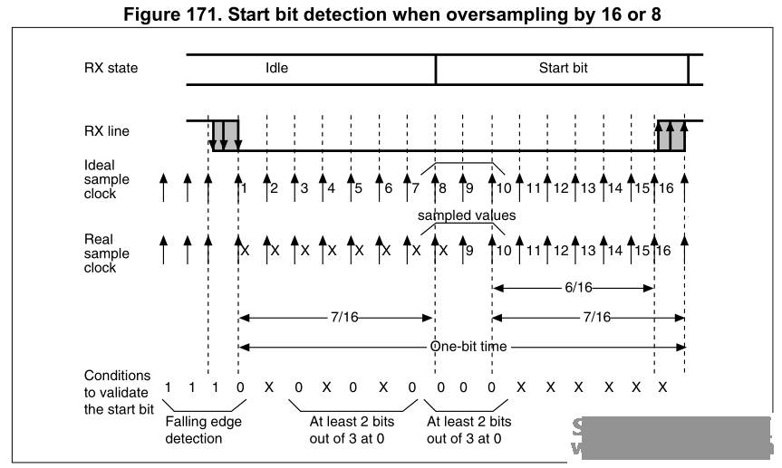

比如说做数据的接收,我们可以看到串口是通过过采样技术来实现对数据的接收,因为它没有时钟线,只能通过高于波特率的16倍或者8倍对总线上的数据一个一个地进行采集,根据最后采集到的情况来判断信号的状态。
9 E/ X% \% r, {7 R2 k- ]
# i3 N1 d/ i+ F6 M. Y+ U. w% S2 r
举个例子,当我们采集START信号的时候,实际上它要求采集到1110 x0x0x0 000这样固定的序列的时候才认为是一个起始信号。START信号在串口里是一个bit的低电平信号,我们用16倍的速率进行采样,首先它在前面会做一个下降沿检测,这个检测是要在前面的4个bit能检测到1110,硬件会对总线上的数据根据采样点一直进行检测,这里的采样点就是APB的时钟,串口挂在不同的APB上用的时钟不一样。采样的时候采集到1110就知道是一个下降沿,后面的x意思是任意的,后面的几个位中至少需要检测到三个0,而最后边的三个位需要是连续的三个0,这样才能被判定是一个起始位。其实只是判断了3、5、7、8、9、10这六个点,只要是0,就可以确认了。这里我们是以START信号为例,其他信号也是这样的。
; e3 Y8 F" o: v4 h: w
5 n# Y' n5 E6 ?. T: M% M% I
可能有人会有疑问,x是任意的,不去检测,如果0不满足要求应该怎么办呢?! K0 H* D+ L4 g  [1 H
# i* y& |9 ]* z) i+ @

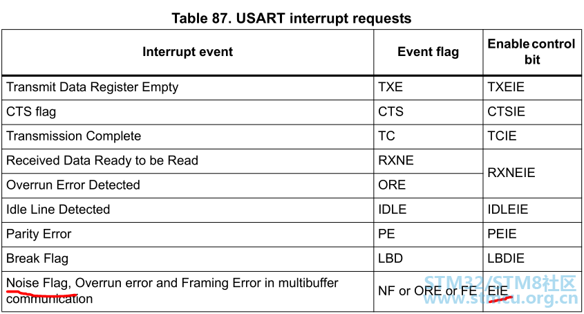

如果3、5、7、8、9、10这六个点都是0,那就可以认为这是一个起始信号;如果在3、5、7和8、9、10这两个阶段都满足至少有两个bit是0的话,那就可以确认它是起始信号,确认的意思是说它里面的接收缓冲区非空,标志位就已经置上了,承认这个信号,但是还要给一个NE的标志位,因为虽然承认了这个信号,但里面是存在噪声的。我们看串口的中断标志位的时候就可以看到,在它的错误事件里就有一个NOISE FLAG,这个位就表示当串口在接收的时候,在总线上检测到的电平并不是一个标准的、完整的高电平或者低电平,会有错误但不影响整个数据的接收,如果在接收的时候开启了EIE位,错误可以产生一个中断,让MCU对总线上的情况有一个了解。
+ a: p1 y4 G8 [3 Y' d! a# c
如果前三个bit满足条件,而后三个bit没有满足的话,那就说明这个数据是错误的,就不会置标志位了,只要在3、5、7和8、9、10这两个阶段中有一个阶段不满足条件,就不会置位,并且还会有噪声的说明。: r! o6 Q9 T! O; I+ W9 c
* p; ?6 t: O8 R: B/ ?
当然了,这些都是在检测下降沿没有问题的情况下来说的,如果说在检测下降沿1110都不完整或者是错误的,直接就会回到ideal状态,重新等待下一个数据发送过来。

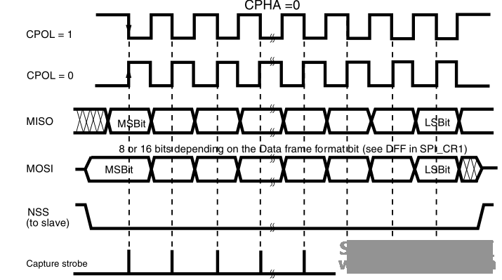

我们可以看一下SPI的时序图,图中上面两根线是CLOCK线,它根据配置的不同而不同,在CPHA=0时,即在第一个时钟沿进行采样,CPOL表示的是时钟的默认电平是高电平(CPOL=1)还是低电平(CPOL=0),这里看到的每个时钟都可以传输一个bit。( u1 q+ x0 T- e5 E2 x
4 o$ p+ J8 f; @1 j: M
$ B0 h' j: E+ u" {2 Y
SPI速率是不是应该和系统时钟一样?
% d5 E- E( `" s. q
8 I, b) e( K0 v( X
其实不是,因为系统需要时间去获取采集到的数据,所以SPI的时钟分频系数最小是二分之一的分频,那么就是说SPI的速度是系统时钟的一半了。
