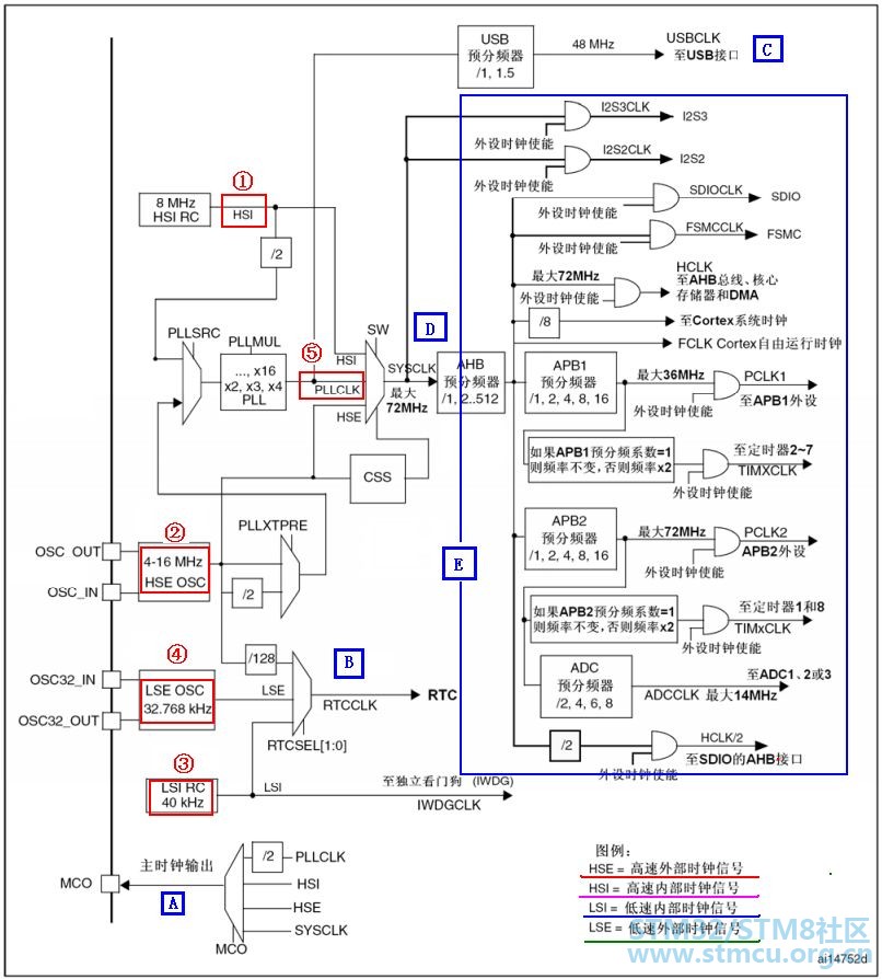

众所周知STM32有5个时钟源HSI、HSE、LSI、LSE、PLL,其实他只有四个,因为从上图中可以看到PLL都是由HSI或HSE提供的。

OSC_OUT和OSC_IN开始,这两个引脚分别接到外部晶振8MHz,第一个分频器PLLXTPRE,遇到开关PLLSRC(PLL entry clock source),我们可以选择其输出,输出为外部高速时钟(HSE)或是内部高速时钟(HSI)。这里选择输出为HSE,接着遇到锁相环PLL,具有倍频作用,在这里我们可以输入倍频因子PLLMUL,要是想超频,就得在这个寄存器上做手脚啦。经过PLL的时钟称为PLLCLK。倍频因子我们设定为9倍频,也就是说,经过PLL之后,我们的时钟从原来8MHz的 HSE变为72MHz的PLLCLK。紧接着又遇到了一个开关SW,经过这个开关之后就是STM32的系统时钟(SYSCLK)了。通过这个开关,可以切换SYSCLK的时钟源,可以选择为HSI、PLLCLK、HSE。我们选择为PLLCLK时钟,所以SYSCLK就为72MHz了。PLLCLK在输入到SW前,还流向了USB预分频器,这个分频器输出为USB外设的时钟(USBCLK)。回到SYSCLK,SYSCLK经过AHB预分频器,分频后再输入到其它外设。如输出到称为HCLK、FCLK的时钟,还直接输出到SDIO外设的SDIOCLK时钟、存储器控制器FSMC的FSMCCLK时钟,和作为APB1、APB2的预分频器的输入端。GPIO外设是挂载在APB2总线上的, APB2的时钟是APB2预分频器的输出,而APB2预分频器的时钟来源是AHB预分频器。因此,把APB2预分频器设置为不分频,那么我们就可以得到GPIO外设的时钟也等于HCLK,为72MHz了。

SYSCLK:系统时钟,STM32大部分器件的时钟来源。主要由AHB预分频器分配到各个部件。
. e4 n( h1 B2 R* C$ t  b3 b
HCLK:由AHB预分频器直接输出得到,它是高速总线AHB的时钟信号,提供给存储器,DMA及cortex内核,是cortex内核运行的时钟,cpu主频就是这个信号,它的大小与STM32运算速度,数据存取速度密切相关。
  K+ U0 i# n5 x) D) n* T  c! j+ F. `
FCLK:同样由AHB预分频器输出得到,是内核的“自由运行时钟”。“自由”表现在它不来自时钟 HCLK,因此在HCLK时钟停止时 FCLK 也继续运行。它的存在,可以保证在处理器休眠时,也能够采样和到中断和跟踪休眠事件 ,它与HCLK互相同步。
8 b( ]8 k0 B0 ?, L" f5 ]8 J% E- V0 m+ I4 n
PCLK1:外设时钟,由APB1预分频器输出得到,最大频率为36MHz,提供给挂载在APB1总线上的外设,APB1总线上的外设如下:

PCLK2:外设时钟,由APB2预分频器输出得到,最大频率可为72MHz,提供给挂载在APB2总线上的外设,APB2总线上的外设如下:
