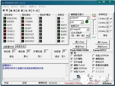

        然后通电,使用ISP下载线进行熔丝位编辑,本人使用智峰progisp(Ver 1.6.7)软件,打开软件选择好芯片型号,使用默认的熔丝位设置即可。
( q1 ?; L# E9 w
+ |; q$ z" N; Z7 w  ?3 |- i8 J3 F
        然后点击自动即可下载。
