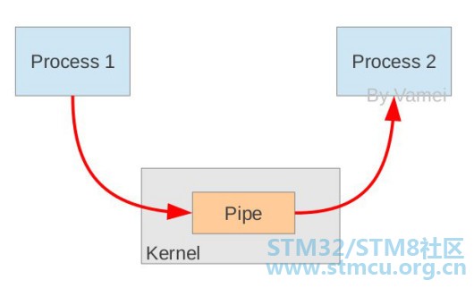

管道是如何通信的
$ ]  {. X6 h, l4 Y* X. `' f/ G
管道是由内核管理的一个缓冲区,相当于我们放入内存中的一个纸条。管道的一端连接一个进程的输出。这个进程会向管道中放入信息。管道的另一端连接一个进程的输入,这个进程取出被放入管道的信息。一个缓冲区不需要很大,它被设计成为环形的数据结构,以便管道可以被循环利用。当管道中没有信息的话,从管道中读取的进程会等待,直到另一端的进程放入信息。当管道被放满信息的时候,尝试放入信息的进程会等待,直到另一端的进程取出信息。当两个进程都终结的时候,管道也自动消失。
' E; e4 c: t% [9 V6 W

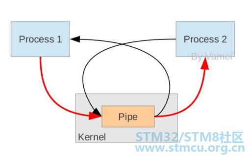

管道是如何创建的
3 P% g$ x2 W, u+ R9 o
从原理上,管道利用fork机制建立,从而让两个进程可以连接到同一个PIPE上。最开始的时候,上面的两个箭头都连接在同一个进程Process 1上(连接在Process 1上的两个箭头)。当fork复制进程的时候,会将这两个连接也复制到新的进程(Process 2)。随后,每个进程关闭自己不需要的一个连接 (两个黑色的箭头被关闭; Process 1关闭从PIPE来的输入连接,Process 2关闭输出到PIPE的连接),这样,剩下的红色连接就构成了如上图的PIPE。
1 N% Y. C. Q1 k; e5 B. A) D

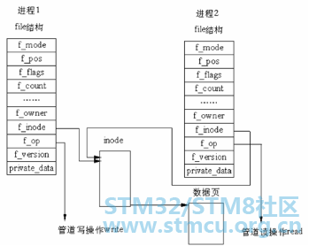

在 Linux 中,管道的实现并没有使用专门的数据结构,而是借助了文件系统的file结构和VFS的索引节点inode。通过将两个 file 结构指向同一个临时的 VFS 索引节点,而这个 VFS 索引节点又指向一个物理页面而实现的。如下图
4 [, d3 I! b" h' c' Z/ s& T# Z9 W
有两个 file 数据结构,但它们定义文件操作进程地址是不同的,其中一个是向管道中写入数据的进程地址,而另一个是从管道中读出数据的进程地址。这样,用户程序的系统调用仍然是通常的文件操作,而内核却利用这种抽象机制实现了管道这一特殊操作。
$ C# B% B' M) A2 F

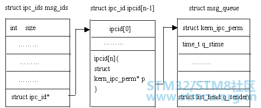

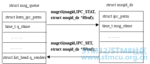

每个消息队列都有一个队列头,用结构struct msg_queue来描述。队列头中包含了该消息队列的大量信息,包括消息队列键值、用户ID、组ID、消息队列中消息数目等等,甚至记录了最近对消息队列读写进程的ID。读者可以访问这些信息,也可以设置其中的某些信息。
( y) X5 {5 |' w9 N! [' T: i; i
  d8 s+ H# w8 }0 K0 _
结构msg_queue用来描述消息队列头,存在于系统空间:

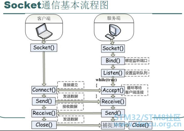

Socket一般应用模式(服务端和客户端)
% [! @4 r2 R4 _0 w
Socket通信基本流程图
, G/ p, R% @( ^# q
& f! @6 O0 b) A( J5 w
