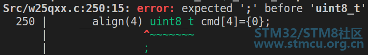

OS: ubunt16.04  , 编辑器: vscode 1.43.2
编译器: gcc-arm-none-eabi-9-2019-q4-majorgcc version 9.2.1 20191025 (release) [ARM/arm-9-branch revision 277599] (GNU Tools for Arm Embedded Processors 9-2019-q4-major)
程序中有下面一条语句:
make 编译时,出现下面错误。编译器好像识别不了 __align ?

这应该是没有 include stdalign.h 的问题。或者说你自己补一行 #define __align(x) __attribute__((align(x)))

试验了:
补一行 #define __align(x) __attribute__((align(x)))   可行,编译通过
增加头文件不行,同样错误
感谢回复
pkokoc 回答时间:2020-4-6 14:01:07
1、经测试,自己补一行 #define __align(x) __attribute__((align(x))) 可以正常编译。
2、增加头文件 include stdalign.h ,还是故障依旧
