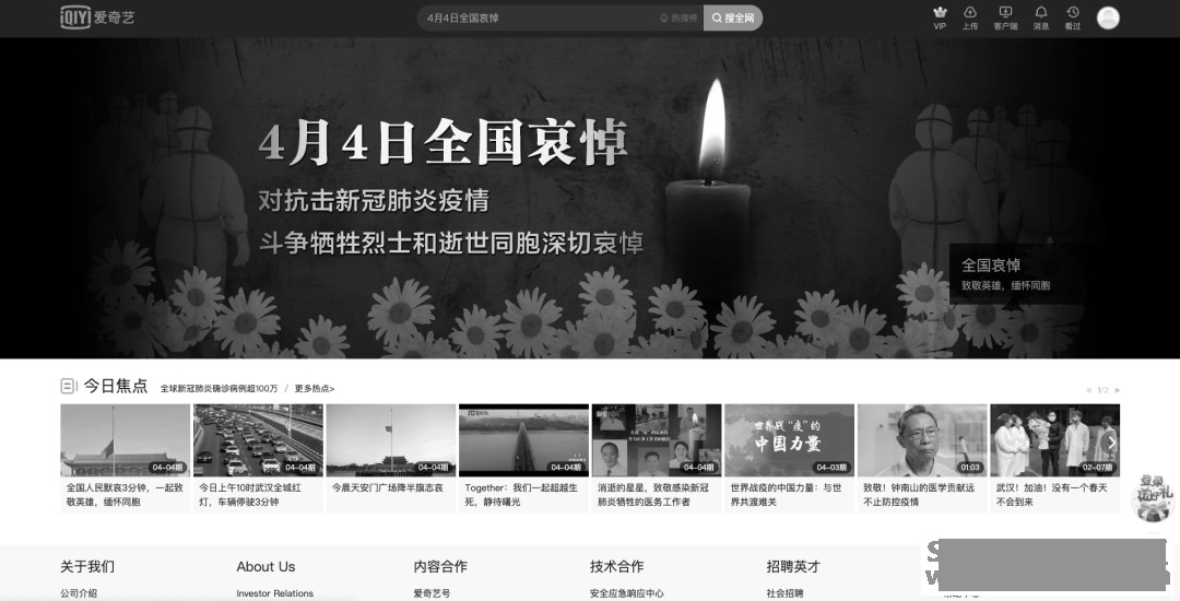

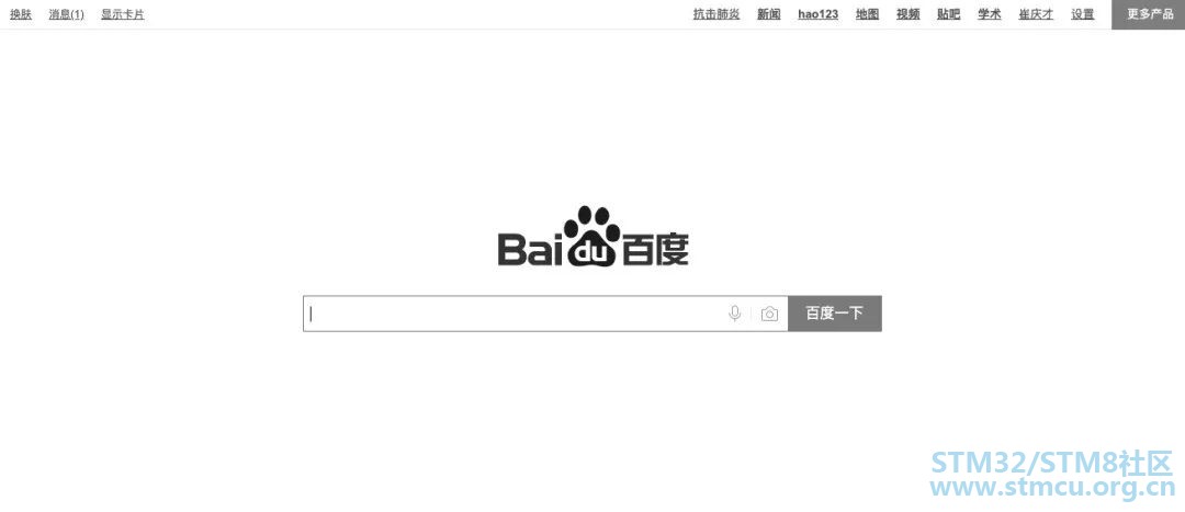

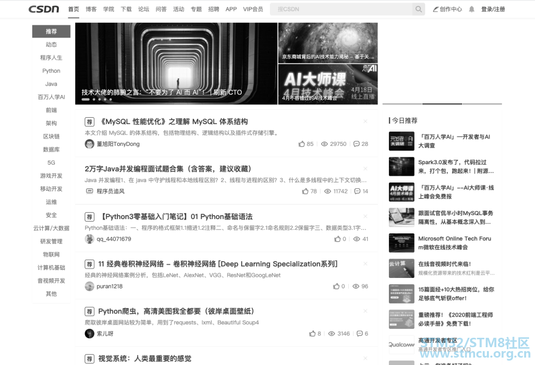

昨天大家可以看到很多很多网站包括主页和内容也都已经变成了灰色,比如百度、B 站、爱奇艺、CSDN 等等。
微信图片_20200405101839.png CSDN 微信图片_20200405101843.png 爱奇艺 微信图片_20200405101847.jpg 百度
大家可以看到全站的内容都变成灰色了,包括按钮、图片等等。这时候我们可能会好奇这是怎么做到的呢?

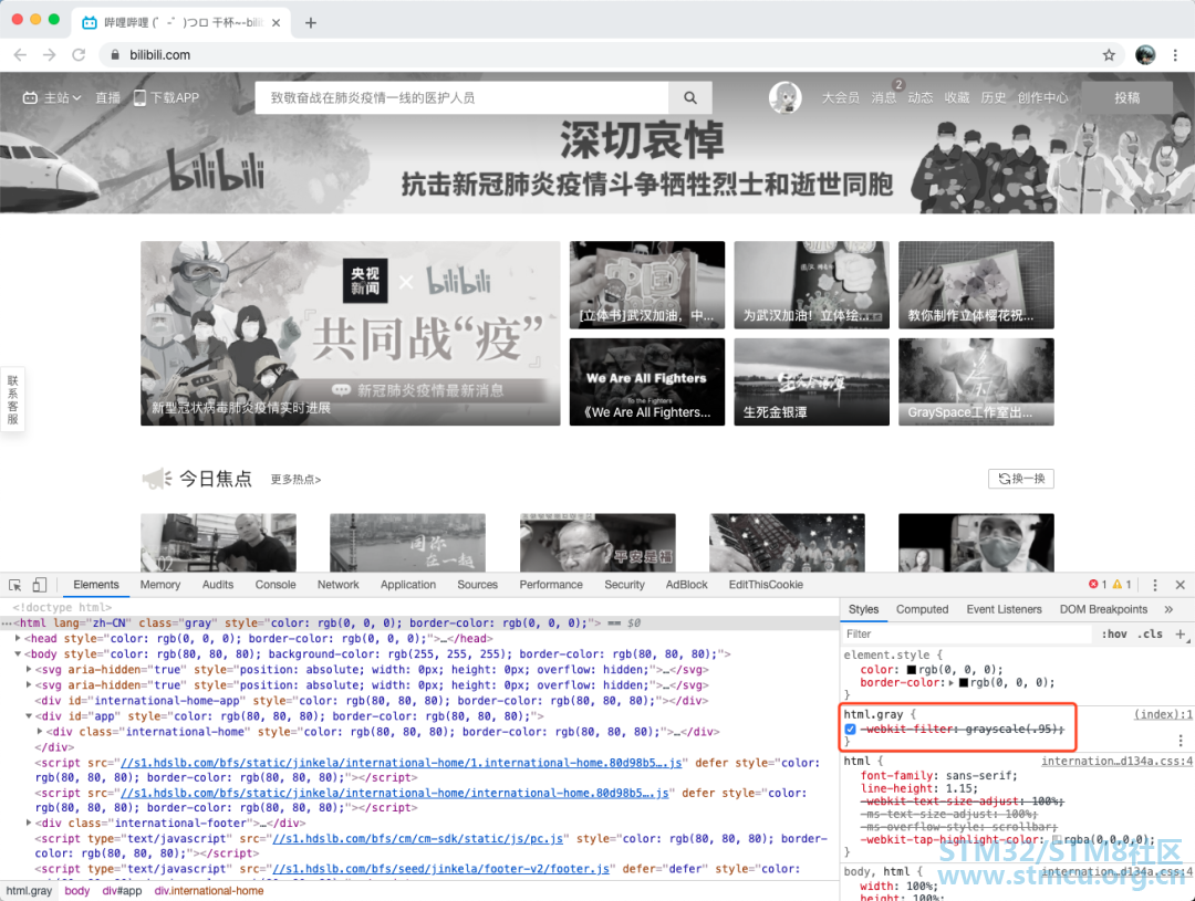

我们选择一个网站,比如 B 站吧,打开浏览器开发者工具。
审查一下网页的源代码,我们可以发现在 html 的这个地方多了一个疑似的 class,叫做 gray,gray 中文即灰色。
微信图片_20200405101850.png 变灰效果
可以看到,我们只要将下面这行 CSS 样式,加入到页面指定节点,即可实现网页变灰的效果:
  1. / G/ z5 g- h5 X. V, f6 _
  2. -webkit-filter: grayscale(.95);
  ~' r- l8 b& A3 l
其完整内容为:
  1. ) D$ t* h! x8 Q% x% u$ E& w
  2. html.gray {
    5 |) K7 p$ B- ~- q+ f
  3.     -webkit-filter: grayscale(.95);
    , ?9 Q' S% }8 P. B
  4. }
& Y4 ?/ G1 Z' t, z; x' Q8 d+ E

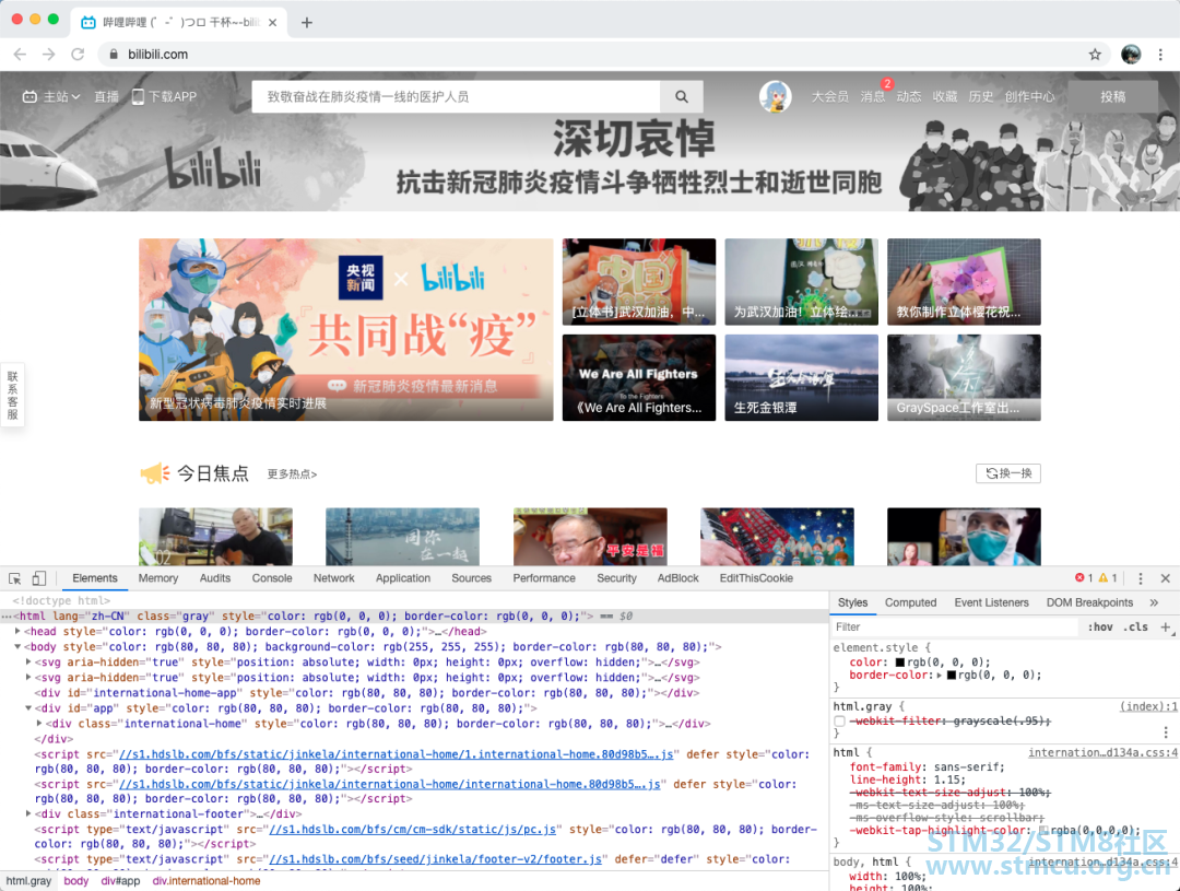

我们将其取消,就能发现网站的颜色就能重新还原回来了。
微信图片_20200405101855.png 还原效果
果然是这个样式在起作用,而且是全局的效果,因为它是作用在了 html 这个节点之上的。
另外看看 CSDN,它也是用的这个 CSS 样式,其内容为:
  1. $ ~' Y$ t# z5 R/ T3 \
  2. html {5 i  v' d8 Q  ^0 d
  3.     -webkit-filter: grayscale(100%);; d  P# f; v/ }& D  [
  4.     -moz-filter: grayscale(100%);* l0 n; K5 C# ^3 L
  5.     -ms-filter: grayscale(100%);" S2 N  X) y+ O9 i. Z- j
  6.     -o-filter: grayscale(100%);2 G# q  ~! x, ?6 p: D" I) q
  7.     filter: grayscale(100%);' I" S2 y8 b9 H$ a1 ^+ H
  8.     filter: progid:DXImageTransform.Microsoft.BasicImage(grayscale=1);
    ; Q6 S7 V' S4 M: n$ ]
  9. }
  h4 @" m) t' K7 l1 V% j! ]
这个实现看起来兼容性会更好一些。

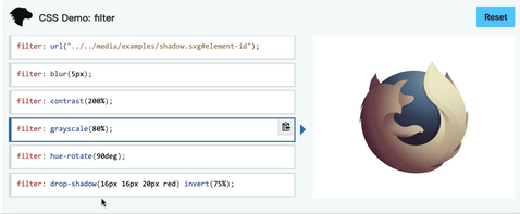

官方有一个 Demo,可以看下效果,如图所示。
微信图片_20200405102139.gif Demo
比如这里通过 filter 样式改变了图片、颜色、模糊、对比度等等信息。

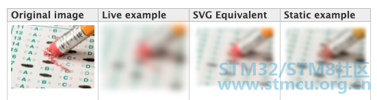

比如这里如果我们可以使用 blur 设置高斯模糊,用法如下:
  1. ) s6 Y+ R2 i0 z
  2. filter: blur(radius)
% u7 d- k% `# y; \
给图像设置高斯模糊。radius 一值设定高斯函数的标准差,或者是屏幕上以多少像素融在一起,所以值越大越模糊;如果没有设定值,则默认是 0;这个参数可设置绝对像素值,但不接受百分比值。
可以达成这样的效果:

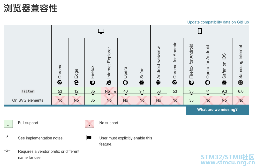

最后呢,看一下浏览器对 filter 这个样式的兼容性怎样,如图所示:
微信图片_20200405101901.png 兼容性
这里我们看到,这里除了 IE,其他的 PC、手机端的浏览器都支持了,Firefox 的 PC、安卓端还单独对 SVG 图像加了支持,可以放心使用。
