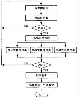

        现在越来越多的高速设计是采用一种有利于加快开发周期的更有效的方法。先是建立一套满足设计性能指标的物理设计规则,通过这些规则来限制PCB布局布线。在器件安装之前,先进行仿真设计。在这种虚拟测试中,设计者可以对比设计指标来评估性能。而这些关键的前提因素是要建立一套针对性能指标的物理设计规则,而规则的基础又是建立在基于模型的仿真分析和准确预测电气特性之上的,所以不同阶段的仿真分析显得非常重要.Cadence软件针对高速PCB的设计开发了自己的设计流程,如图2它的主要思想是用好的仿真分析设计来预防问题的发生,尽量在PCB制作前解决一切可能发生的问题。与左边传统的设计流程相比,最主要的差别是在流程中增加了控制节点,可以有效地控制设计流程。它将原理图设计、PCB布局布线和高速仿真分析集成于一体,可以解决在设计中各个环节存在的与电气性能相关的问题。通过对时序、信噪、串扰、电源结构和电磁兼容等多方面的因素进行分析,可以在布局布线之前对系统的信号完整性、电源完整性、电磁干扰等问题作最优的设计。
        图1 传统高速设计流程
        图2 Cadence高速设计流程
