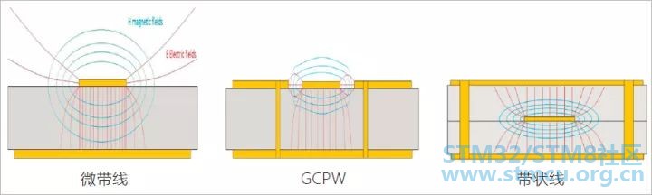

如图1中场力线分布,微带线与GCPW的信号传播方向上并不存在场分量。但由于这两种传输线的电、磁场并不完全分分布于电介质中,有少部分场力线位于空气中;导致信号在电介质中与空气中传输的TEM波的相速不同,其分界面并不能完全实现相位匹配。因此这两种传输线模式是准TEM波模式。而带状线的场力线上下对称分布于中间层介质中,因此带状线的传输模式是TEM波模式。
微信图片_20200408160723.jpg 图1 微带线,接地共面波导及带状线结构与场分布

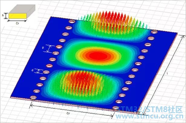

SIW (Substrate integrated waveguide) 是近年来讨论较多,介于微带与介质填充波导之间的一种新型传输线。SIW兼顾传统波导和微带传输线的优点,可实现高性能微波/毫米波的平面电路。其结构如图2所示,SIW由上下两层金属、左右两排金属通孔、以及中间填充的介质构成。其将传统波导结构集成在介质基片中,实际上是一种介质填充的波导结构。SIW 中的电磁波被限制在上下金属层和两排金属孔之间的区域传播。由于电流的分布情况,在SIW中只能传播TEn0波而不能传播TM 或TEmn(n≠0)波,与矩形波导相似,SIW 传输的主模是TE10模。
微信图片_20200408160728.jpg 图2 SIW的结构与场分布

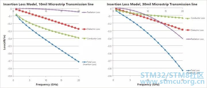

微信图片_20200408160732.jpg 图3 同种材料不同厚度下微带线的损耗
# h0 C7 K- [9 ]: {

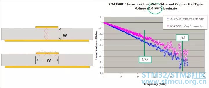

电路材料厚度的降低对辐射损耗的减小,也可以看作是减小了电路中寄生杂散模式的产生。电路中所传输的信号往往包含多个频率分量。由微波电路理论知道,当电路的厚度或宽度大于传输信号的1/8波长时,电路将产生杂散模。如图4所示,当使用的电路材料较厚,设计同一阻抗如50Ω线路也会较宽,如果这一厚度或宽度与所传输信号中的波长相比拟时,电路的性能就将被恶化。以16.6mil RO4350BTM材料设计的50Ω微带线为例,此时微带线的宽度是36mil。这一宽度对应的1/4波长的频率是46.5GHz,而对应的1/8波长的频率是23.8GHz。因此这一电路在高频段如46.5GHz时性能较差,而在小于23.8GHz时的波动较小、性能较好。
微信图片_20200408160736.jpg 图4 电路的波长与杂散模

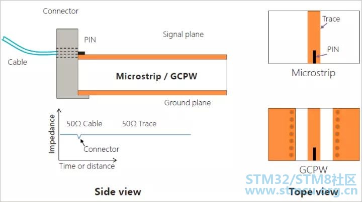

微带线和GCPW的信号导体均在电路表层,它们的信号馈入示意图如图5所示。当连接器的中心导体PIN与信号导体完全连接时,增加了信号馈入点出的电容性。由传输线理论可以知道,微带线的特性阻抗与电路的感抗成正相关,与容抗呈反相关。电路中电容性的增加会使线路的阻抗降低,而电容性的减小(电感性增加)会使线路的阻抗增加。当馈入点处呈现较大的电容性时,可以通过减小馈入点处线路面积来减小电容,使其满足50Ω的完全匹配;同样,当馈入点处呈现电感时,通过增大馈入点处的面积来增大电容。梯形线或渐变线是常用的增大或减小电容的方式,GCPW的信号馈入也可以相同方式优化。
微信图片_20200408160739.jpg 图5 微带线/GCPW信号馈入示意图- K' M6 s- a% N9 M- g$ k0 I

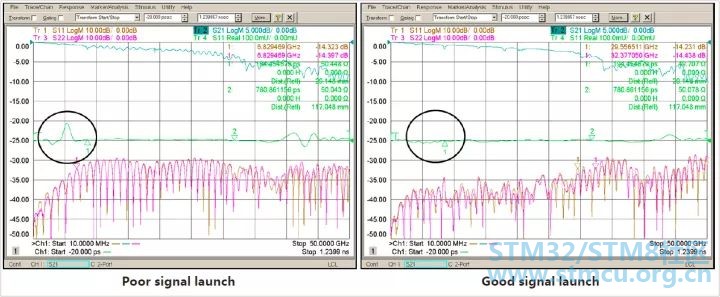

选取了Rogers的热固性材料为例,制作电路进行性能对比的实验,如图6所示。左图是没有进行优化之前的电路,其馈入点处阻抗远大于50Ω,呈现较大的电感性而处于失配状态;此时电路的带宽窄,回波损耗在6.8GHz处已达到-15dB;电路的插入损耗值也从6.8GHz开始出现较大的波动。而右图是采用渐变线进行优化后的电路,其馈入点处的阻抗基本与50Ω相接近。此时电路的带宽拓展至30GHz附近,而且其插入损耗也基本保持稳定。因此正确处理电路馈入点电感性或电容性的设计,可以使微带电路的性能得到了优化。

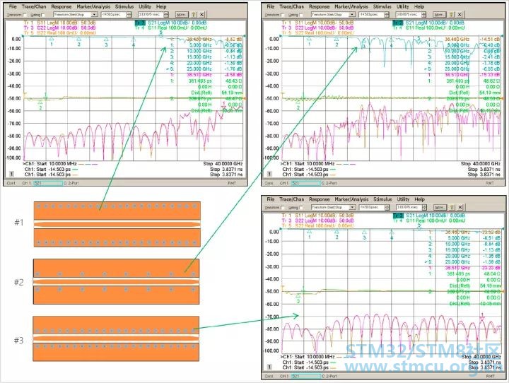

4.2 GCPW的优化设计GCPW的信号馈入的优化设计与微带线基本相同。但由于GCPW的结构与微带线结构不同,GCPW两侧地平面过孔位置对其性能也存在显著影响。选取Rogers的RO4350BTM材料设计不同GCPW传输线,如图7所示。电路均采用相同的信号馈入设计,不同之处在于接地过孔的位置与间隔。从实际电路的测试看到,三个不同电路馈入点阻抗测试基本一致,具有较好的馈入点设计。
微信图片_20200408160747.jpg 图7不同接地过孔位置的GCPW性能比较

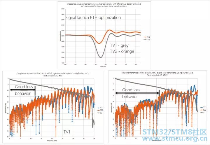

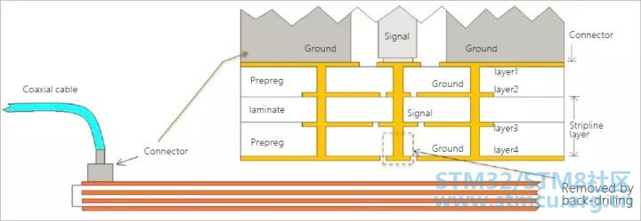

4.3 带状线的信号馈入和优化带状线的信号馈入设计与微带线和GCPW有所不同。因线路不在电路的表层,所以并不能使用表贴式而需要使用PIN针式连接器进行连接。如图8所示,信号的馈入需要通过PTH过孔来完成。其过孔的设计需要考虑过孔大小、孔内铜厚、焊盘大小,孔与接地面之间的间距、以及过孔长度等参数的带来的影响。实验证明,增加过孔的大小、铜厚、焊盘大小以及过孔长度均使过孔的电容性增加;而过孔与接地面之间间距增加将会减小过孔的电容性,增加电感性。带状线的信号馈入连接器通过PIN针连接过孔的内壁,可以看着是过孔导体厚度增加,导致了过孔的电容性变大。在设计和加工中,可以通过背钻来移除部分过孔内部导体孔壁或增加接地间距的方式,达到减小电容性的目的。
微信图片_20200408160751.jpg 图8 带状线信号馈入示意图+ E9 q$ ~3 I, A1 y& d
选取7.3mil RO4350B LoproTM材料与8mil RO4450FTM半固化片制作了50Ω带状线电路,并设计不同的信号馈入过孔来评估不同设计对电路性能的影响。比较两个测试电路,它们具有相同的孔壁铜厚和孔与地接地间隔,而电路2比电路1有更大的过孔直径和焊盘。为减小过孔的电容性,通过背钻,移除了电路2中多余过孔长度,使电路2比电路1能更好的与50Ω形成良好匹配,如图9所示。对两个电路进行回波和插入损耗的测试得到,电路2就具有更宽带的回波损耗和稳定的插入损耗值。其中,电路1的带宽仅有约12GHz,而电路2的带宽能达到22GHz。按此思路,进一步对信号馈入过孔完善,可提高电路的工作带宽而应用于更高频率的毫米波电路中。
微信图片_20200408160755.jpg 图9 不同馈入信号过孔设计的带状线性能比较- C  [% `' O) l: K$ g

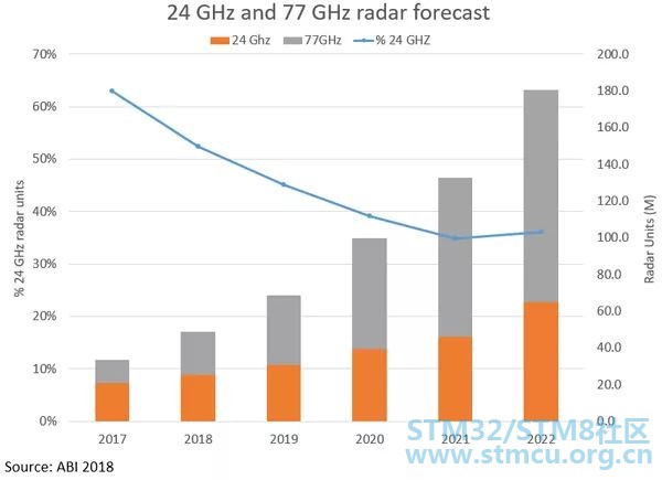

汽车雷达传感器主要有短距离和中远距离雷达传感器,它们的工作频率分别是24GHz和77GHz/79GHz。24GHz雷达传感器的探测距离约50m左右,距离相对较短,主要用于盲点监测(BSD),变道辅助(LCA)等。77GHz雷达传感器的的探测距离更长,可达到160m到230m。相比于24GHz,77GHz雷达传感器的频率更高、波长变短、系统带宽更宽,从而提高了距离和速度测量的精度和准确度,主要用于自动紧急制动(AEB)、汽车自适应巡航控制(ACC)和前向防撞预警(FCW)等。77GHz汽车雷达的应用对应于汽车自动化程度的高级阶段,随着自动驾驶汽车的发展,77GHz汽车雷达传感器的需求和应用逐渐呈上升趋势。
微信图片_20200408160803.jpg 图2、24GHz频段与77GHz频段汽车雷达传感器的趋势# e! W0 F' I& v. a

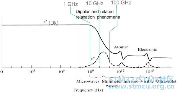

汽车雷达传感器在毫米波频段的应用,对于电路设计工程师来说,如何选择正确的PCB材料是设计电路一开始就要面临的挑战。毫米波频段下由于其波长较小,电路极易容易发生色散和产生高次模,因此通常考虑选择较薄的PCB电路材料;而电路材料的介电常数和损耗随频率的增加也变化非常明显,因此需要选择在高频时具有稳定介电常数和具有极低损耗的电路材料。而介电常数值的值的选择不宜较大,较大的介电常数会使设计的导体线宽较窄,不但增加了电路的导体损耗,而且增加了加工难度。
微信图片_20200408160807.jpg 图3、普通介质材料的Dk/Df随频率的变化特性

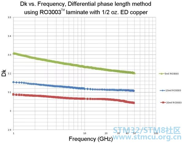

众所周知,材料所使用铜箔的表面粗糙度对会对电路的介电常数产生影响。由于铜箔表面粗糙度的存在,使得电磁波在电路中的传播速度变慢,相对于非常光滑的铜箔表面,其形成了慢波效应,从而使得电路所呈现的介电常数增加。越粗糙的铜箔表面使电路所呈现出的介电常数越大,而越光滑的铜箔表面的电路介电常数越小。同时,不同厚度的材料,即使选用相同铜箔,越薄的材料上铜箔表面粗糙度对电路介电常数的影响越大,而越厚的材料其影响越小。图4就显示了基于相同铜箔下的RO3003TM材料,不同材料厚度所呈现出的不同的电路介电常数(设计Dk)值。
微信图片_20200408160811.jpg 图4、相同铜箔材料不同厚度的电路介电常数(设计Dk)
: Z5 `8 N7 Y7 n" N; f

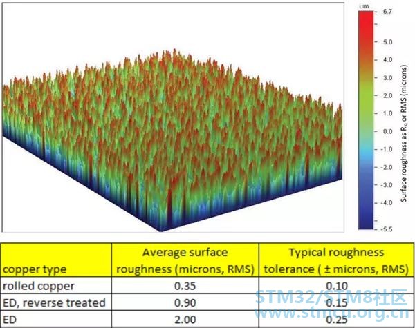

大多数的PCB基材都会压合几种不同形式的铜箔,如标准电解铜(Electro Deposited copper),反转铜(Reverse Treated copper)或压延铜(Rolled copper)。标准ED铜是通过电解的方式,在钛鼓上逐渐电解沉积成不同厚度的铜箔,通常与钛鼓接触面较为光滑,而电解液面较为粗糙。RT铜箔也属于电解铜,只是将与钛鼓面相接触铜箔表面经过处理后与基材压合形成。压延铜箔是通过辊轧机碾压铜块而得,连续的辊轴碾压可以得到厚度一致性很好且表面光滑的铜箔。

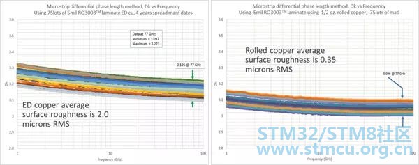

由于现实的铜箔生产工艺,铜箔的表面粗糙度值不可能固定不变的,铜箔表面形态总是以不同的高低起伏展现,如图5所示。因此对于任何铜箔类型,铜箔的粗糙度都存在一定的变化范围。对于射频微波应用,Rq或者RMS(均方根)值通常被认为较合理的铜箔粗糙度表征方式。罗杰斯公司的RO3003TM材料是被广泛应用于77GHz汽车毫米波雷达的电路材料,对于RO3003TM材料的ED铜箔,其典型的铜箔表面粗糙度的RMS值是 2.0um,铜箔粗糙度变化的典型值约为0.25um。越光滑的铜箔其粗糙度变化的值也就越小。
微信图片_20200408160815.jpg 图5、铜箔表面形态图及不同铜箔粗糙度容差4 `. W& A) b- g
实际应用中电路所呈现出的Dk值(设计Dk)不仅需要考虑材料过程Dk的变化,同时需要考虑铜箔粗糙度变化带来的影响。而常常被大多数工程师所忽略的电路加工过程也会造成设计Dk的变化。通常,设计工程师为了更为准确的设计电路而想知道设计Dk值的变化大小,最好的方法就是选取多个不同批次材料,制作并测试多个相同电路来评估其变化。为了更好的说明这种变化情况,仍然选取了5mil RO3003TM材料,其时间跨度达4年的多个批次制作成50Ω微带线测试电路的设计Dk。从图6可以看到,使用铜箔粗糙度RMS值为2.0um的ED铜箔的5mil RO3003TM材料,其在77GHz时电路的设计Dk的典型值是3.16,变化约0.126;而使用光滑的压延铜的5mil RO3003TM材料在77GHz是电路的设计Dk典型值是3.055,变化约0.096。这也进一步证实了,材料过程Dk的容差越小,所使用铜箔的表面越光滑,其最后成品电路的设计Dk值变化越小,电路性能一致性也越好。
微信图片_20200408160819.jpg 图6、厚度5mil RO3003TM材料不同铜箔下电路Dk值的变化: O! T' E# Q" Y9 s1 U

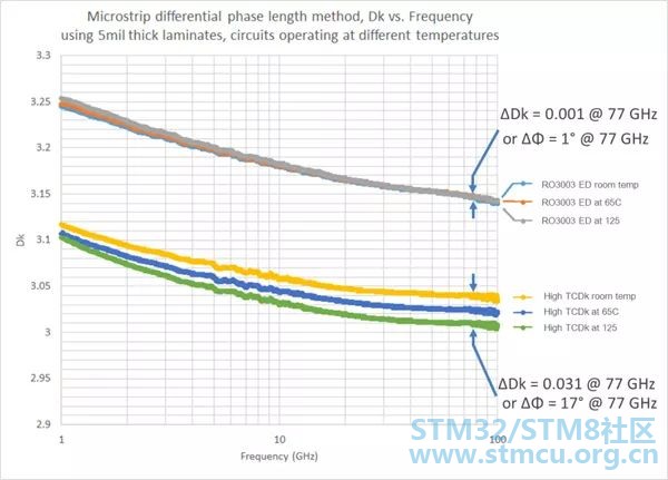

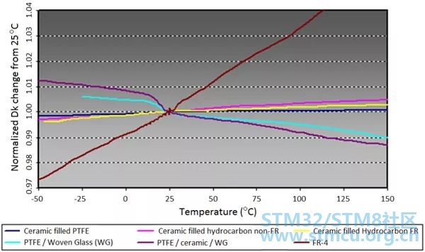

电路材料的介电常数会随温度变化而发生变化,这种随温度变化的参数有助于工程师了解电路材料可能会发生的性能上的改变。通常把材料介电常数随温度的变化定义为TCDk,其变化越小表示材料(在温度上)性能越稳定。理想电路材料的TCDk值,即使温度发生变化也会保持固定的Dk值,其TCDk的值为0ppm/℃。然而,在现实世界中,Dk值是会随着电路材料温度的变化而变化的。只有TCDk值非常低的电路材料才能被认为是具有随温度稳定Dk的材料,通常TCDk的绝对值要小于50ppm/℃。当某一应用要求电路需要经受较大的工作温度范围,并且需要始终保持稳定的性能时---如汽车雷达传感器的应用,它就需要始终保持精确的测量精度,且可能工作于不同的工作温度下---材料的TCDk参数就是需要考虑的关键参数之一。
同一树脂体系的两种材料并不会具有相同的TCDk特性,例如,虽然PTFE是性能优异、低损耗的高频电路材料,但是基于PTFE的不同电路材料,它的TCDk特性可能就会有很大差异。一些基于PTFE的电路材料的Dk随温度的变化很大,TCDk值达200ppm/℃甚至更高。同时,一些基于PTFE的线路板材料可以提供接近理想状态的TCDk特性。图7比较了不同种类的电路材料的TCDk曲线,明显看到环氧树脂体系材料具有非常差的TCDk性能;而某些基于特殊陶瓷填充的PTFE材料,就具有较好的TCDk性能。77GHz汽车毫米波雷达广泛使用的RO3003TM材料的TCDk值是-3ppm/℃。
微信图片_20200408160823.jpg 图7、不同种类材料的TCDk曲线& e, z! x9 `: K; j+ ?+ w
通过设计一组实验,比较了高TCDk材料与RO3003TM材料的不同TCDk值带来的影响。测试基于设计的长度不同的50Ω微带线电路来观察设计Dk和相位在不同温度下的变化情况。测试结果如图8所示,RO3003TM材料由于其具有非常小的TCDk值,在77GHz时其Dk和电路的相位角几乎没有任何变化。而高TCDk材料在77GHz时的Dk变化达0.031,相位变化达到17度。当使用高TCDk材料的毫米波汽车雷达传感器应用在不同的温度环境时,如此高的Dk和相位变化就会严重影响系统的一致性。
微信图片_20200408160828.jpg 图8、实际电路中RO3003TM材料与高TCDk材料的性能比较

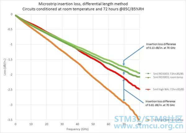

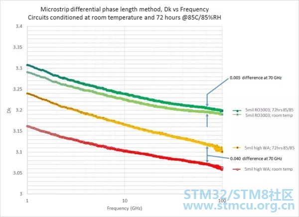

罗杰斯的RO3003TM材料能广泛应用于77GHz汽车毫米波雷达中,低的吸湿性也是其中的一个重要原因。这里同样以5mil RO3003TM材料为例来比较材料吸湿性对于电路设计Dk和损耗的影响。在基于IPC-TM-650 2.6.2.1国际标准测得的RO3003TM材料的吸湿率仅为0.04%,而所比较的另外一种材料的吸湿率是0.3%。通过长度不同的50Ω微带线的方式测试电路的介电常数Dk和损耗,可以看到RO3003TM材料在70GHz频率下时的Dk和损耗分别仅变化0.005和0.13dB/inch;而具有0.3%高吸湿率的材料的电路Dk和损耗变化达到0.04和0.81dB/inch。如此高的Dk和损耗的变化自然会引起雷达传感器性能的不一致性,在实际应用中造成偏差。
微信图片_20200408160832.jpg 微信图片_20200408160836.jpg 图9、实际50Ω微带电路中RO3003TM材料与高吸水率材料的性能比较; D( m; a9 y/ [6 Y7 t; z

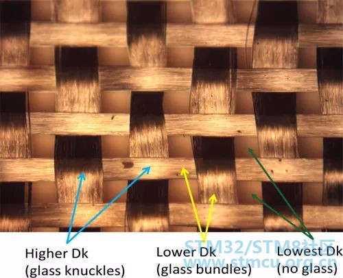

在电路材料中通常会添加玻璃布来增加材料的结构强度,这样有助于提高材料的机械稳定性。但是电路材料中的玻璃布会影响该材料的介电常数(Dk)随着位置的变化。这种Dk的变化是由玻璃布特有的物理交织结构造成的,发生在非常小的区域且以周期性的方式呈现。也就是说,玻璃布中玻璃纤维编织形的交叠处及小的开口空隙区域的Dk值会有不同,如图10示例。通常,玻璃布或玻璃纤维的Dk约为6,而开口空隙区域的Dk由材料树脂体系的Dk值决定,比如3。当存在两束玻璃纤维相互交叠时,此时的Dk值最大;而开口空隙区域没有玻璃纤维的存在,此时的Dk最小;仅有单束玻璃纤维是Dk值居中。
微信图片_20200408160840.jpg 图10、玻璃布纤维相互交叠形成的不同Dk值  K+ N: o/ ^& n4 X
当含有此类玻璃布的材料仅应用于较低频率时,由于信号波长较长,几乎对电路性能不会造成影响。而当材料应用于高频毫米波频率时,电路性能就会受到一定的影响。以介电常数Dk为3.0、厚度5mil的电路材料为例,当材料应用于77GHz毫米波电路时,所设计的50欧姆微带线的宽度是12mil。常见电路材料中大于12mil的玻璃布的交叠与空隙开口是非常常见的。在实际电路中,如图12左所示,当微带线分别处于玻璃纤维束或空隙上方时,由于Dk的不同此时同一设计的不同电路的阻抗就存在一定差异,从而影响电路的一致性;同样,即使处于图11右所示情况,Dk也存在周期的变化,导致同一微带线电路的阻抗也会周期的变化,进而影响电路的相位,影响系统的一致性。
微信图片_20200408160844.jpg 图11、线路经过不同区域的Dk的变化" I% Y; L5 p7 w6 V
正因为玻璃布带来的这种高频的玻纤效应,为了尽可能减小这种影响,在考虑应用于如77GHz汽车毫米波雷达的材料时,应选择不含有玻璃布的电路材料。
